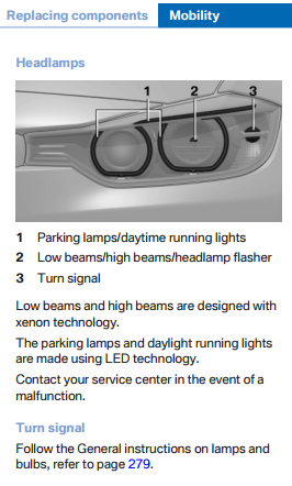

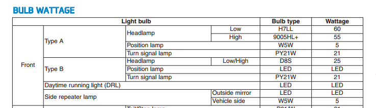

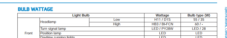

karelmrak, co som v rychlosti prelistoval niektore manualy k autam, tak pri xenonoch sa mi nepodairlo najst typ aky pouzivaju, len pri hyu ioniq, alebi kia niro a tam to bola 25W D8S.
ale pozeral som napr. od bmw3 2012 bixenony. zial, nepodarilo sa mi nikde najst typ pouzitej vybojky, ale na dialkove nepouziva ziarovku
to iste napriklad pri vozidle mercedes gla, kde tiez nie je pri dialkovom ziarovka
genesis pouziva D1S

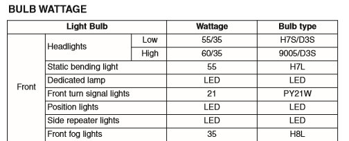

Mam i40 po Face CZ auto PREMIUM a je tam uvadzane ze to ma BIxeonon + natacanie do stran. (Bi-xenonové adaptivní přední světlomety)
z obr. od JoKo:
č.1. Xenon su D3S
č.2. je jedina normalna ziarovka v tom svetle typ HB3 9005
