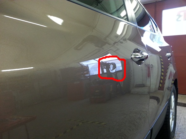

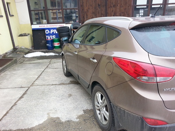

Tak jsem posílal fotku do vinicars.cz a odpověděli mi, že to není oprava pro ně, že metodou PDR to nepůjde, že hrozí prasknutí laku, který je už poškozen. Budu s tím muset někam osobně, protože se mi nezdá, že by byl poškozenej lak, je to spíš jen nános z jiného auta.

zkus to rozleštit, zda to zmizí. A pak ... pak bych se na to vy, protože hovad potkáš za dobu životnosti auta ještě spoustu...
Re: petr.s-ix35 Rudolf.
Rozleštit to půjde asi všechno, až na tu díru, ta asi nepůjde...
Kdyby kterýkoli dveře, ale zrovinka ty moje přesně uprostřed, každej den na to musím několikrát koukat... ](./images/smilies/eusa_wall.gif)

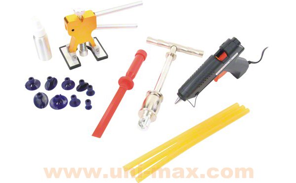

Silně uvažuji o pořízení sady na PDR opravy a uděláme pokus...

Nejlevnější sada asi tady: http://www.renovator.cz/eshop/katalog/o ... iftsystem/ mají na ni akci

Jj, vím, koukal jsem tam, na UNI-MAXu ji mají taky, láká mě to vyzkoušet, kdyby to šlo, bylo by to dobrý a dalo by se s tím dál něco občas podniknout a třeba by se alespoň ta investice vrátila.sefina píše:Nejlevnější sada asi tady: http://www.renovator.cz/eshop/katalog/o ... iftsystem/ mají na ni akci

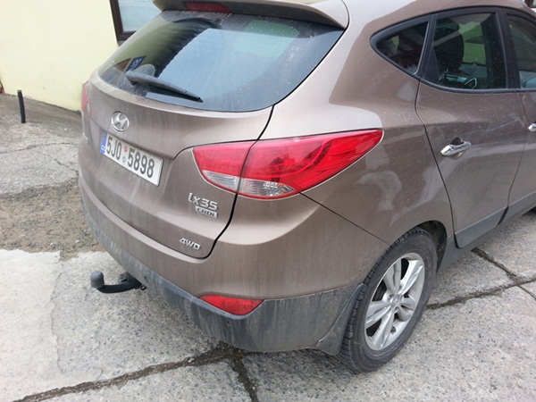

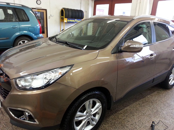

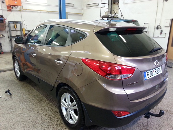

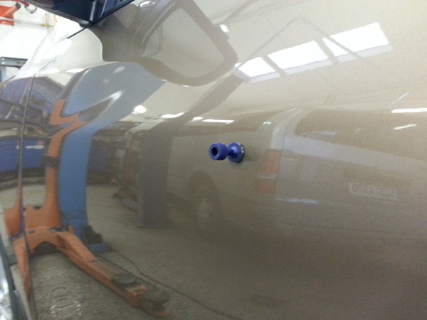

Tak konečně jsem se dostal v sobotu na vyzkoušení nakoupených "zázračných" věcí na naše miláčky a to šampón Optimum No Rinse - Mytí a vosk bez oplachu a sada na opravu promáčklin PDR. Ten šampón jedním slovem, neskutečné! Samozřejmě jsem vyměknul a auto nejprve vzal vapkou, protože bylo od bláta a přece jen jsem měl strach, že by se mohlo poškrábat. Nechal jsem okapat a šup do dílny do tepla, něco kolem 17°C. Do kbelíku jsem dal tři víčka přípravku, začal jsem střechou a postupoval po dílech, tam kde už voda oschla jsem použil navlhčení rozprašovačem, kam jsem dal jedno víčko šampónu. Další velké překvapení byla sušící utěrka CarPro sušící utěrka Waffle, stačí jeden tah a je usušeno a vyleštěno, samozřejmě, jak člověk postupuje a utěrka vlhne, musí se vícekrát přetřít, ale i tak super. Kdo má dobré zkušenosti z jelenicí, tak vyzkoušejte tohle, kam se jelenice hrabe! Kdyby nic jiného, tak to že mohu auto umýt jedním kbelíkem a v teple dílny je k nezaplacení a ten efekt je taky dobrej. Takže za mě, jednoznečně nejlépe umyté auto od té doby co ho mám.

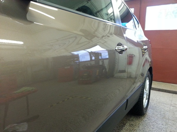

A co se týká sady na opravu promáčklin PDR, co k tomu říct? Snad jen tolik, že pokud je promáčklina jako ďolík a není v ní ostrá rýha (což v mém případě je), tak bude výsledek pefektní. Bohužel u mě jelikož ďolík byl způsoben rohem dveří, zůstala mi tam ostrá rýha, kterou už bohužel tahle sada nezvládne, ale i tak se to povedlo celkem pěkně a zbytek odřenin jsem rozleštil tempem.
