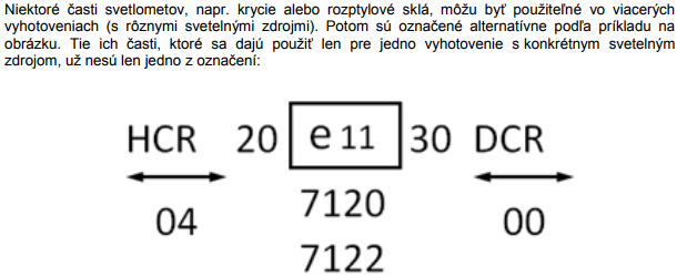

hardcam, ja mam full led a mam tam vyrazene hcr {halogen, stretavaci a dialkovy}. mozem tam pouzit halogen? :D #-o
ono je to tak, ze ak je niektory komponent spolocny pre rozne zdroje svetla, tak moze byt vyrazena jedna a aj druha znacka. vid. vyjadrenie testeku {viacej info o nich: http://testek.sk/index.php?lang=sk&menuid=254 }
zdroj: http://testek.sk/files/xenon.pdf
patriknet, aj ked bude h7 ledka schvalena {urcite uz nejake su}, tak pouzitie v tvojej i30tke bude nelegalne. tvoj svetlomet je navrhnuty a schvaleny s pouzitim halogenovej ziarovky {h7}. vid odkaz vyssie.
