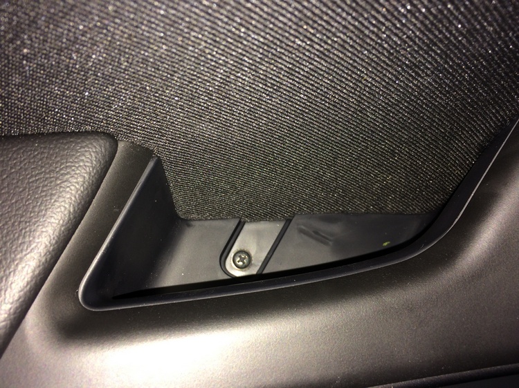

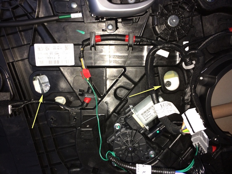

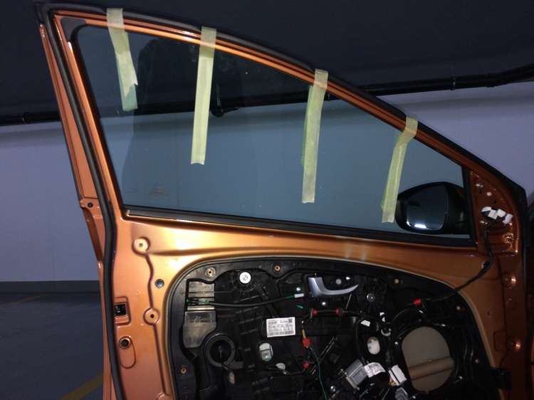

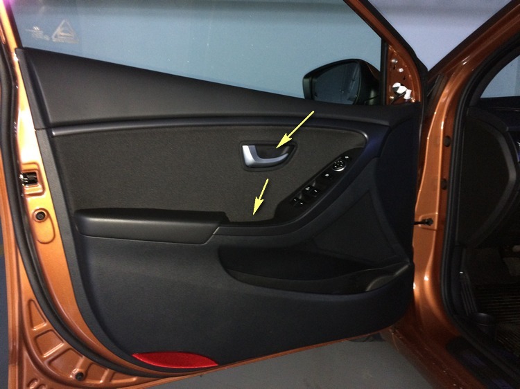

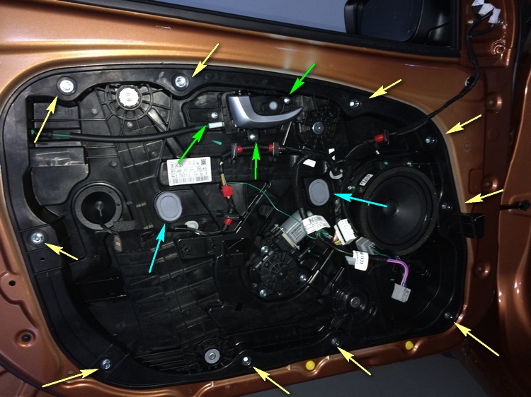

Odhucneni prednich dveri.
1. oddelani vyskoveho repro (krytka) - nejlepe vycvaknout z venkovni strany plastovym naradim
2. oddelat sroubek za klikou dveri a v madle
3. vycvaknuti tapecirungu - tady to chce zacit od spoda a pouzit Hoodne sily, pravdepodobne se vam nake cudliky znici, tak mit nove nahradni, odpojit kabelaz a tapec vytahnout (*muzete jiz ted oddelat sede zaslepky a stahnout okno, aby jste videli srouby)
4. odsroubovat vsechny srouby, ktere drzi stahovacku, oddelat kliku dveri, povolit zamek dveri z boku
5. *oddelat 2 sede zaslepky a znovu pripojit konektor na tapec a stahnout okno dokud se vam v otvorech po zaslepce neukaze sroubek, znovu odpojit konektory tapec
6. odsroubovat srouby, ktere drzi okno a okno vytahnout nahoru a prilepit izolepou
7. opatrne vytahnout stahovacku, me se podarila jen castecne
8. odmastit a zacit lepit odhlucneni
9. montaz veci v opacnem poradi
10. nezapomenout opet nasadit sede zaslepky
- povoleni okna.JPG (181.28 KiB) Zobrazeno 2602 x
- oddelat vse co jde :)
- sundani stahovacky.JPG (165.49 KiB) Zobrazeno 2602 x
- oddelani tapecirungu 3.JPG (221.86 KiB) Zobrazeno 2602 x
- oddelani tapecirungu 2.JPG (146.3 KiB) Zobrazeno 2602 x
- oddelani tapecirungu.JPG (101.6 KiB) Zobrazeno 2602 x

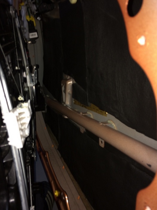

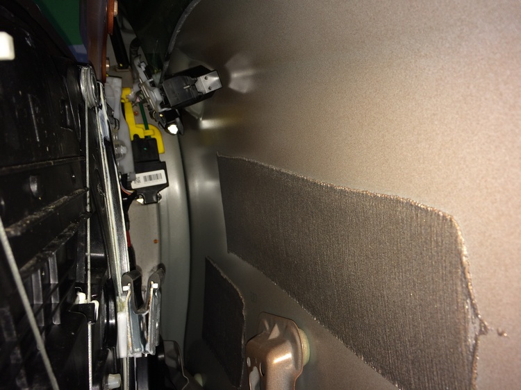

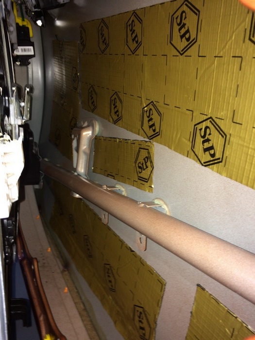

odhlucneni
- druha vrstva odhlucneni.JPG (89.79 KiB) Zobrazeno 2601 x
- prvni vrstva odhlucneni.JPG (130.17 KiB) Zobrazeno 2601 x
- pohled za stahovacku.JPG (151.84 KiB) Zobrazeno 2601 x
- vytazeni okna.JPG (133.86 KiB) Zobrazeno 2601 x

Re: odhlučnění
moc hezky jsi to zdokumentoval, to urcite oceni hodne dalsich lidi.
Btw: co rikas na zmenu?

Re: odhlučnění
pocitove mam pocit, ze je nizsi hluk napr. od projizdejicich aut a taky mi prijde, ze jsou dvere tezsi, coz jsou
no jeste budu odhlucnovat zadni dvere, material mam, ale uz sem na to nemel ted naladu
