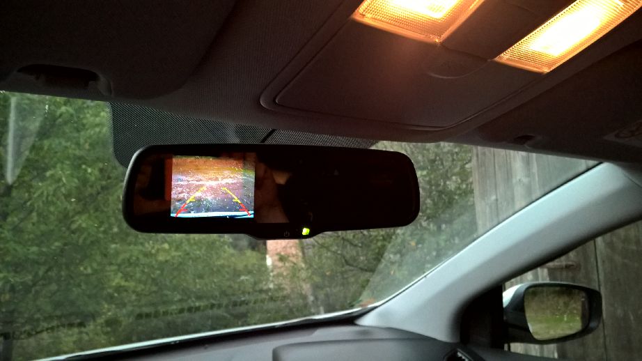

HOTOVO :) Připravuju ukázky a nějaký jednoduchý návod.
i30 kombi MY2014, 1,6 CVVT 88kW, trikolor komfort v barvě... jak oni to nazývají? No prostě bílá.
Dodělaná parkovací kamera se zobrazením v zrcátku.

Mohl bych te poprosit jestli udelas test jak se da na kameru a cary spolehnout? Diky

Příspěvek od Netron »
Fotky se základním/jednoduchým popisem na http://netronovo.rajce.idnes.cz/i30_201 ... e_zrcatkem
Podrobnější popis teprve vytvořím. Obrázek si každý udělá sám :)
Dotazy rád zodpovím.
Ještě připojím svůj názor. Celková cena mě vyšla na necelých 1700,- peněz českých a od kamery se zrcátkem jsem očekával, že za sebe uvidím při couvání, kvůli dětem, psům a sloupkům v mém okolí.
Kamera je lehoulince natočená, můžete si toho všimnout na některém z obrázků (přiznejme si, je to prostě čína, ale řešení by bylo kameru vyndat z pouzdra a zalepit ve správnem natočení), je to ale jen nepatrně a na funkci to dle mého názoru nemá vliv. Čáry na kameřě by měly mít malinko jiný úhel a měly by být více posunuté do stran, aby správně zobrazovali při parkování k obrubníku, ale s trochou praxe si myslím že to taktéž bude použitelné. Moje očekávání bylo splněno, já zasebe vidím, dokonce jsem o tomto víkendu zaparkoval do díry mezi auta, do které bych si normálně netroufnul a ve chvíli kdy bych už dávno přestal couvat jsem na kameře viděl, že ještě 20 cenťáků můžu.
Já jsem za ty peníze spokojený. Někdo by možná nebyl a raději by si to připlatil ve výbavě a měl vše originál. Já při koupi moc na výběr neměl, byl jsem omezen částkou, kterou jsem měl k dispozici, tlačil mě čas a nabídka za fungl nové auto byla taková, že se neodmítá. Jediná věc která mi vysloveně chyběla, už tam teď je a to za peníze mnohem příjemnější než v originál servise.
A musím říct, už sem s tim ujel dost kilometrů na nejrůznejším povrchu a nikde nic nerachtá, neskáče, nedrnčí.

Díky, samo o sobě to neni moc náročné. Já jen pro jistot uštípnul konektory a všechno jsem pomocí pájky a cínu spojil, nehrozí tak zkorodování některého z konektorů. Jinak je to jen skládačka. Jediné co mně vyypeklo, přední vnitrní zrcátko je torx, asi velikost 20, pro laiky hvezdička. Vše ostatní jsou křížový šrouby. Torxy já neměl, musel jsem tedy čekat jeden den než mi je zapůjčil bratránek, který byldlel poblíž.
Jinak bych řekl, pokud je člověk připravený tak je to práce tak na 2 hodinky, s pájením a vším kolem toho je to tak 3 hodinky. S dětma kolem krku, grilováním, bečkou piva a na dovolené jsem to dělal postupně 3 dny, ale čistý čas práce byl ty cca 3 hodinky.
