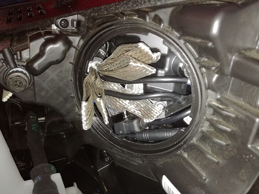

Co se týče montáže: překvapivě se největším oříškem neukázalo připevnění H7 redukce, ale spíše vše nějak smysluplně nacpat do víčka za reflekotrem. Resp. redukce padla na místo velmi dobře, pak je klasický problém s tim "drátem" co drží žárovku. To je fakt výmysl na entou (proč nejsou žárovky na bajotet, život by byl snažší). S tím jsem se mořil relativně dlouho, ona ta redukce je v průměru o malinko širší než ona "pružinka nebo drát (nevim jak to nazvat správně) a nechtěla projít. Jakmile byla redukce na místě, šlo to rychle. Žárovka dovnitř, připojit na canbus, ten na auto (na konektoru auta černý drát na plus, modrý mínus). Bohužel co se ukázalo jako nešikovný, je právě upevnění žárovky přes onen drát, žárovka zabírá dost místa dozadu a stačí kdekoli málo zatlačit a žárovka se v reflektoru snadno hýbe a vychýlí se do strany mimo osu (protože ten drát sím o sobě pruží). A to je problém ve chvíli, kdy už jsem měl ve víčku skoro všechno relativně poskládaný, pak jsem chtěl dát víčko, který samo na všechno tlačilo a žárovka v tu chvíli byla v reflektoru šikmo

Tak žárovky jsou namontované
Jak svítí jsem zkoušel zatím jen v garáži proti zdi, večer to chci ještě vyzkoušet v reálu venku. Zatím musím říct, že svítí pekelně dobře, v porovnání s originály LED potkávacími - stejná barva světla, vzhledem k tomu, že svit z dálkových je zaměřen spíše do jednoho bodu, pocitově svítí víc než potkávací. Překvapivě dobře osvětlujou i boky (na zdi garáže dokonce v dolní části přesvítili potkávačky).
Už jsem uvažoval i o vyhození toho "pytlíku" s mřížkou, co je ve víčku, tím bych dostal spousta místa, ale je to tam kvůli pohlcování vlhkosti, tak nevím. No nakonec jsem to znovu a znovu uvnitř přeskládával, až jsem našel relativně dobrou polohu. Žárovky jsou sice pořád o cca 2 mm vyosený dovnitř vozu, ale to bude ok. Ještě jsem se snažil do zadní části reflektoru nervat všechno moc násilně, nevěděl jsem, jestli někde nebudu blokovat případný naklápění světel nebo tak něco. Tak snad je to v pohodě

Tak gratulujem k úspešnej montáži LED . Zaslúžiš si certifikát montážnika LED
.Je to troška problematické montovanie ale realizovateľné ,za ten výsledok to stojí !. Zaisťovanie je jednoduché pokiaľ tam nedáš ten plastový krúžok ktorý je asi 10x hrubší ako na halogénke tak to dosť tlači proti zaisteniu . ale zvládol si to
.Ta silica proti vlhkosti niekedy nebola v reflektore a nerosilo sa pokiaľ bolo dobré utesnené ja to nemám ani mnoho ďalších aut a nerosí pokiaľ nezatečie voda .Skus to vybrať ak bude rosiť (podľa mňa nie lebo teplo od Led vždy osuší a teplo v svetle je dosť často ) tak to dáš naspäť .Tu silicu v pytlíku máš občas i pri nových botách a nenechávaš ji tam
. získaš troška viac miesta . Na skúšku skús naklopiť svetla 0-3 potom pozri či nevyosuje žiarovku viac ako je, potom bez zadného krytu .pokiaľ je trochu tak nevadí. Pri skúšaní nezapínaj diaľkove jedine zo zváračskou kuklou
To doladíš časom .Hlavne že máš svetlo lepšieho farebného spektra a poriadnej intenzity. Môžeš hovoriť že máš v aute BiLED svetla
. Nech ti to veľmi dlho a výborne svieti (až teraz uvidíš čo je niekomu bliknúť diaľkovými svetlami ak prekáža )

Díky chlapi, jsem sám moc rád, že je to na místě a že to svítí
Večer jsem to byl projet. Dojmy jsou super. Je pravda, že Tucson má dálkový udělaný dle mě až moc do dálky, jako by do jednoho bodu, takže při svícení vzniká po stranách jakési "slepé" místo (toho už jsem si všiml předtím u běžné žárovky, když jsem jel do zatáčky s dálkovýma, jel jsem jako by do šera, než se rozsvítilo přisvětlení a bylo to v pohodě
Abych to shrnul po výměně za LED dálkový:
- svítí překvapivě dobře i do stran, kolmo k autu je světelná čára do nebe, takže krásně osvicuje pangejty
- svítí trochu i těsně před auto, takže doplňuje ve svícení potkávací LEDky
- světla je opravdu jak ve dne, myslim si, že víc světla už se z toho vytáhnout nedá
- dokonce při vypnutí dálkových mám pocit, jako by ty tlumený už tak moc dobře nesvítily
Když jsem přijel zpět, omrknul jsem, zda se jsou chladící pásky teplé, ale jsou v pohodě studený, takže by se asi muselo svítit hodně dlouho, což u dálkových nehrozí.
Za mě rozhodně ANO, doporučuju všem kdo řeší podobnou otázku, teď je bude objednávat otec a čeká mě druhá montáž. Ta už půjde určitě rychleji. Chtěl jsem udělat nějaké foto, ale nebyla možnost. Ale pokusím se jindy.

sarin prosimta hodis sem foto ako sa to tam voslo ? ked porovnavam ten pasivny chladic a najmensi aktivny chladic co som nasiel (2,5cm od obimky) tak mi ti pride rovnake a ked som to meral tak mi to tam urcite nevlezie
vdaka

Našel jsem jedno foto ještě před finální úpravou, blbě jsem tam viděl tak jsem si to vyfotil, abych měl přehledsairik píše:sarin prosimta hodis sem foto ako sa to tam voslo ? ked porovnavam ten pasivny chladic a najmensi aktivny chladic co som nasiel (2,5cm od obimky) tak mi ti pride rovnake a ked som to meral tak mi to tam urcite nevlezievdaka

sarin: Ad foto světla - hotová elektrárna
Re: Xenony / žiarovky / osvetlenie / denne svietenie TUCSON
To joAxel.Foley píše:sarin: Ad foto světla - hotová elektrárna

vdaka, tak som objednal tiez ten pasivny
bol tu link z aliexpresu tak uvidim, ale su tam aj dve tie krabicky, konvertory alebo co to je, tak hadam to vojde.
stretavacky mam led, inac neviete ako ich pridvihnut ? je tam jedna skrutka (vedla otvoru pre dialkove svetlo, vid obrazok vyssie od sarina) , ktorou sa da otacat, a nieco podobne som mal aj na starom aute a islo pekne svetlami hybat ( ale
halogen), ale tu krutim aj 2 otacky a svetla sa nehybu. totizto by som troska chcel zdvihnut stretavacky, lebo ak nalozim auto, tak ich automatika tak vyrazne sklopi, ze nesvietia uz ani tak vysoko, ako prazdne auto. neviem preco nesvietia aspon tak ako nenalozene auto.](./images/smilies/eusa_wall.gif)
Tucson 1.7 DCT
Obrazok je H15 (diaľkove + denne svietenie ) preto sú tam dve krabičky pre H7 je iba jedna! H15 ide napr Octavia 4,Tiguan 2016.sairik píše:vdaka, tak som objednal tiez ten pasivnybol tu link z aliexpresu tak uvidim, ale su tam aj dve tie krabicky, konvertory alebo co to je, tak hadam to vojde.
Nastavenie svetiel by malo biť riešene z vrchnej strany svetla (pod kapotou) na IX35 to je tak riešene pri skrutke musí biť piktogram a šipky smeru otačania. ta skrutka ktorú si písal to určite nieje .určite je prístupna a viditeľná. nastav tak aby si neosvetľoval oproti idúcich! .Prajem veľa úspechov

Blahoželámsarin007 píše:Tak žárovky jsou namontovanéJak svítí jsem zkoušel zatím jen v garáži proti zdi, večer to chci ještě vyzkoušet v reálu venku. Zatím musím říct, že svítí pekelně dobře, v porovnání s originály LED potkávacími - stejná barva světla, vzhledem k tomu, že svit z dálkových je zaměřen spíše do jednoho bodu, pocitově svítí víc než potkávací. Překvapivě dobře osvětlujou i boky (na zdi garáže dokonce v dolní části přesvítili potkávačky).
Co se týče montáže: překvapivě se největším oříškem neukázalo připevnění H7 redukce, ale spíše vše nějak smysluplně nacpat do víčka za reflekotrem. Resp. redukce padla na místo velmi dobře, pak je klasický problém s tim "drátem" co drží žárovku. To je fakt výmysl na entou (proč nejsou žárovky na bajotet, život by byl snažší). S tím jsem se mořil relativně dlouho, ona ta redukce je v průměru o malinko širší než ona "pružinka nebo drát (nevim jak to nazvat správně) a nechtěla projít. Jakmile byla redukce na místě, šlo to rychle. Žárovka dovnitř, připojit na canbus, ten na auto (na konektoru auta černý drát na plus, modrý mínus). Bohužel co se ukázalo jako nešikovný, je právě upevnění žárovky přes onen drát, žárovka zabírá dost místa dozadu a stačí kdekoli málo zatlačit a žárovka se v reflektoru snadno hýbe a vychýlí se do strany mimo osu (protože ten drát sím o sobě pruží). A to je problém ve chvíli, kdy už jsem měl ve víčku skoro všechno relativně poskládaný, pak jsem chtěl dát víčko, který samo na všechno tlačilo a žárovka v tu chvíli byla v reflektoru šikmoUž jsem uvažoval i o vyhození toho "pytlíku" s mřížkou, co je ve víčku, tím bych dostal spousta místa, ale je to tam kvůli pohlcování vlhkosti, tak nevím. No nakonec jsem to znovu a znovu uvnitř přeskládával, až jsem našel relativně dobrou polohu. Žárovky jsou sice pořád o cca 2 mm vyosený dovnitř vozu, ale to bude ok. Ještě jsem se snažil do zadní části reflektoru nervat všechno moc násilně, nevěděl jsem, jestli někde nebudu blokovat případný naklápění světel nebo tak něco. Tak snad je to v pohodě
Až budu montovat druhou sadu, doladím detaily, možná přijdu na něco nového. Jakmile budu mít fota, zašlu.
