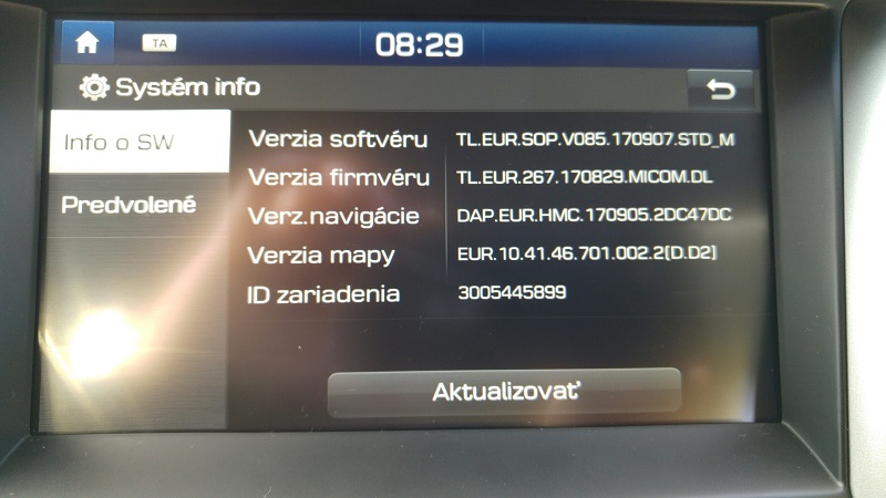

Tak mam konecne noveho Tucsona a tesim sa z neho. Postupne si vsetko nastavujem a personalizujem. Dostal som sa teraz k logam stanic FM radia. Skusal som udaje nahrat na SD kartu navigacie, ale neaktualizovalo sa to. Postupoval som podla navodu v tomto vlakne, ale nepomohlo to.
Auto mam 4 den, je mozne ze je tam ina verzia software? Nejako mi nesedia cisla software, ktore tu uvadzate a ktore mam vo vozidle ja, tak uvazujem ci je to kompatibilne.
Pri stlaceni a podrzani tlacidla Setup sa nic nedeje.
Fotku obrazovky s verziami software a firmware prikladam.
Viete mi poradit?

ty uz mas pravdepodobne android verziu navi ... toto je pre WinCE
Příspěvky: 21011
Re: Loga stanic FM
Tohle je úplně jiné prostředí, ob3l!x má zřejmě pravdu ohledně operačního systému.

Ano, myslel som si to.
Neviete, ci existuje nejake riesenie ako dostat loga stanic aj do systemov mimo Windows?

prozatim ne

Tak, dnes som zaplatil 5 eur, naformátoval čistú SD kartu na FAT32, stiahol a rozbalil program RadioLogos od JKD, uložil na naformátovanú SD kartu, vložil som ju do hlavnej jednotky, zadal licenčný kód, logá sa stiahli a všetko je na 100%. Zatiaľ mám ešte verziu FW 20.165. A samozrejme sú na predvoľbách staníc uvádzaní aj interpreti a názvy skladieb. Takže spokojnosť.
