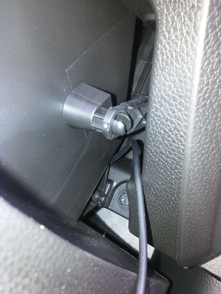

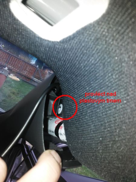

Montáž kamery šla docela dobře. Bylo potřeba odmontovat pouze 2 šrouby (panel vnitřního osvětlení s přihrádkou na brýle) a povysunout párkrát těsnění.
Napájení jsem nechal přes cigareťák, a to proto, abych mohl jednoduše přerušit napájení - jsou to čínský verky, který občas zamrznou, a tohle je nejjednodušší cesta, jak je restartovat z místa řidiče.

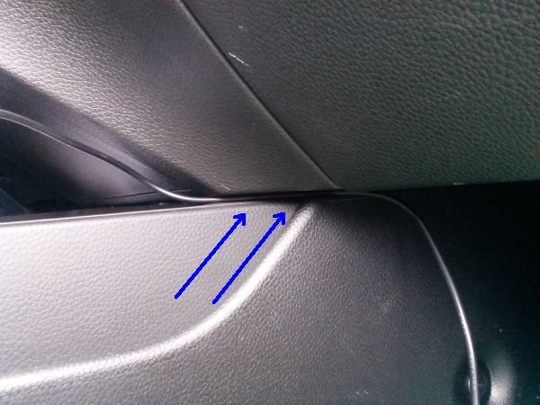

Od středového panelu jsem mezírkou mezi plasty protáhl kabel pod kastlík:
Cca v místě levého pantu je plastová výztuha, přes tu jsem kablík přetáhl, aby nepadal spolujezdci k nohám. Potom jsem otevřel kastlík a protáhl kábl okolo pravého pantu.

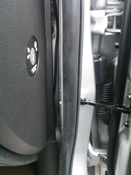

Na PP předních dveřích povytáhneme těsnění a kabel vtlačíme do mezery mezi plastem palubky a karosérií, jde to lehce, místa je tam dost.

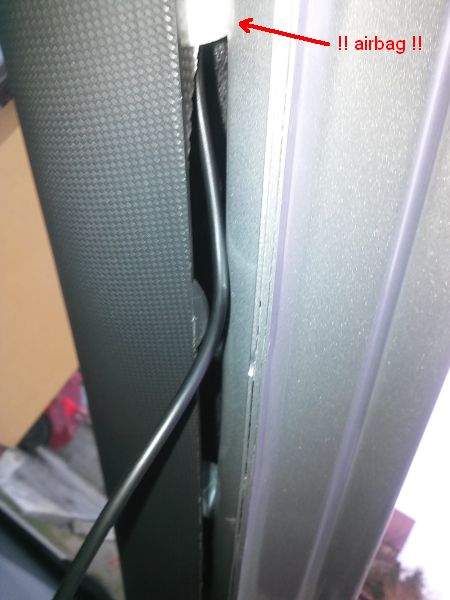

Pro pohodlnější protahování kabelu je lepší vytáhnout vnitřní plastový kryt A-sloupku, resp. jeho horní plastový trn. Ostatní můžou zůstat. Kablík ještě před začátkem hlavového airbagu přesuneme k vnitřní straně toho plastového krytu a protáhneme nad horním uchycením plastového trnu - a jsme u horní hrany čelního skla
Nad hranou skla kablík zasuneme pod okraj tapecu, je tam mezírka, jde to snadno. Konec s konektorem zapojíme do kamery a zbývající délku kablíku zasmyčkujeme pod tapec směrem ke stropnímu svítidlu. Zasuneme kousek bokem, aby se při zpětné montáži svítidla nepoškodil.

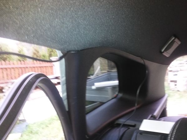

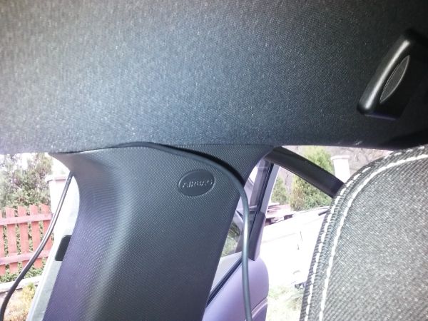

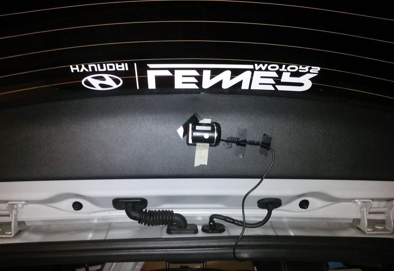

Vedení k zadní kameře půjde k A-sloupku stejnou cestou jako napájení. U airbagu necháme pro jistotu volnou cca 5 - 10 cm smyčku. Stáhneme horní stranu těsnění PP a PZ dveří. Kablík vedeme po lemu tapecu, u B-sloupku zastrčíme pod plastový kryt vrchem, stejně tak mezi zadními a pátými dveřmi.
U pátých dveří opět stáhneme kousek těsnění, kablík vložíme pod těsnění do mezery mezi kastlí a tapecem, tam taky nasmyčkujeme přebytečnou délku kabelu.
Umístíme zadní kameru (před finálním přilepením je lepší přilepit provizorně a otestovat vhodnou pozici kamery). Je vhodné zafixovat kabel u kamery, volný kabel má tendenci s kamerou hýbat a případně odlepit držák kamery.
No, a je hotovo :) . Tolik krátký návod pro všechny, kdo se bojí, že by instalaci nezvládli nebo si něco na autě poškodili. Celé to trvalo cca hodinu. Pokud někomu vadí viditelný kablík na pátých dveřích, invenci se meze nekladou. Origo průchodka je dost plná a samotný kabel bych tam možná protlačil, ale s tím koncovým konektorem asi fakt ne. Možná za tepla, ale včera bylo velmi blízko nule a plasty a gumy nebyly moc pružný...

jj, to těsnění jde nasadit zpátky, akorát nesmíš končit v oblouku: namáčkneš zpátky přední oblouk, zadní oblouk a nakonec tu horní rovinu, pak to jde v pohodě. B sloupek jsem odcvaknout nezkoušel, není to potřeba, je to otázka půl minuty: namáčkneš to shora mezi plastem a tapecem na obou krajích, lehce stáhneš trošku dolů a zataháš trošku dopředu a dozadu, aby ses přesvědčil, že tam je kablík volně a není někde přiskřípnutej.
A zastrkat kablík pod těsnění jde, ale v létě to jde líp (na Kijákovi to tak bylo). Teď při skoro mrazu je to těsnění tužší, takže se to pod něj hůř strká.
Parkovací kamera by měla podobný postup, akorát by se muselo zanořit někam do pátých dveří. Buď to propasírovat tou průchodkou nebo mezírkou mezi plechem a krycím plastem. Případně mezírku vydlabat nožíkem v málo viditelném místě, ale to až jako poslední možnost. Mám rád vratná řešení, po kterých nezůstávají stopy :)
