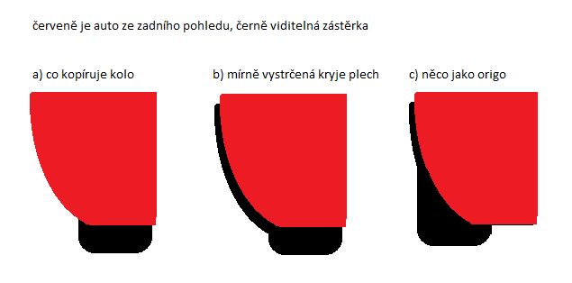

nakonec jsem se rozhodl že půjdu do univerzálních grayston rally zástěrek 3mm co si ustřihnu dle libosti akorát, dodává se v páru a po rozstřižení by měla vyjít na celé auto
1) v zadním podběhu bude potřeba přidat jeden šroub .. to asi půjde přes takovou tu plechovou matici ve tvaru svorky, ale zajímalo by mě jak je to řešeno u těch originálních .. je za podběhem tlustý plast kam se může šroub sám zakousnout?
2) jaký tvar .. určitě je udělám delší než origo, ale zase z toho nechci mít psí uši, laboroval s tím už někdo z vás?
je jasné že musí pokrýt prostor za kolem a směrem do středu motoru i trošku víc pro zatáčení,
asi bude fajn, když bude překrývat okraj auta a krýt plech co nekryje podběh, tj, překryv min 1 milimetr - tj varianta b) dle obrázku
origo řešení 2 cm přes nebo kolik mi přijde jako zbytečný úlet
montáž bude před podběh, takže a plechu se ani nedotknou což považuju za velkou výhodu

Já se teda po zralé úvaze rozhodl zástěrky nedávat, ale fandím ti. Je potřeba si ujasnit co máš za cíl. Zda jen ochránit prahy od kamínků (neřešil bych zatočení kola) nebo i omezit zablácení dveří (to si myslím že zástěrky moc nepomohou).
Je potřeba to průběžně zkoušet. Když je uděláš moc dlouhý, tak při přejezdu nerovností (třeba výjezd na obrubník) je můžeš urvat. Když je uděláš moc široký tak budou hlučet na dálnici. A když moc úzký tak bude nižší účinnost.

Hmmm, tak asi nejkompletnější se k tomu vyjádřit je Bagrid, ale on má oplastované prahy, tak jemu oprýskání stejně nehrozí.
Jak jsem koukal na tvůj obrázek, tak jestli "C" jsou origo, tak si moc nedovedu představit že tam dáš něco většího, to bude jak pěst na oko.
Spíš bych zkusil na prahy nalepit nějakou auto fólii. Vím že se to běžně na spodek prahů nelepí, ale když to vydrží na přední kapotě, tak snad i spodek prahu by měla ochránit. Další možnost je to něčím dodatečně natřít. To co není bez ohnutí viditelné bych natřel Dinitrolem.
