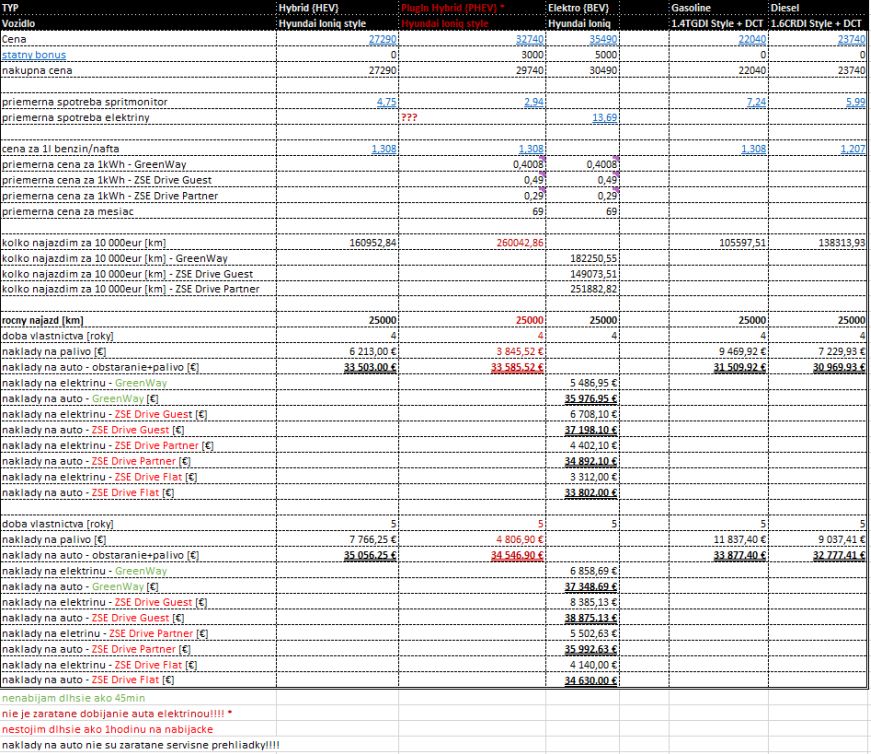

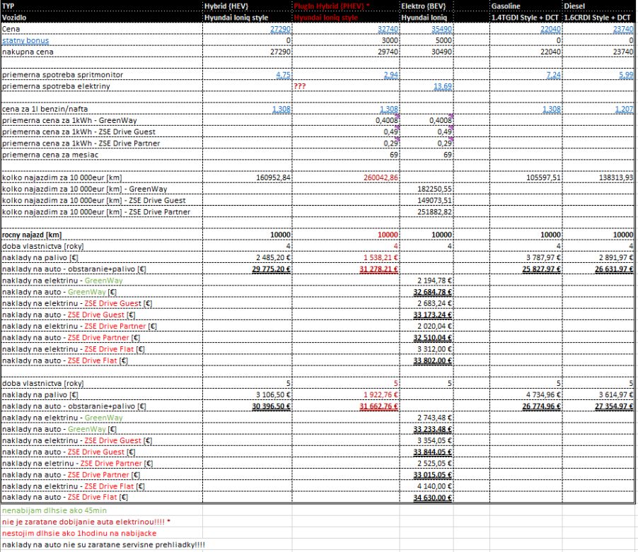

ahojte, tak som sa trosku nudil a spocital som v rychlosti a zjednodusene, ze ci sa mi oplati ist do elektromobilu.moj rocny najazd je do 25 000km, ale uz prepocitat aj na 10 000km to nebol problem, tak som to urobil... :)
ak niekoho zaujima ako som pocital naklady, tak:
- priemerna cena benzinu/nafty je za posledny decembrovy tyzden, zdroj: https://auto.sme.sk/natankuj/?submenu=p ... y&rok=2018
- cenu som u greenway pocital na zaklade info z https://greenway.sk a z https://greenway.sk/wp-content/uploads/ ... 1.2018.pdf
{tzn. 5eur za kazdych 45min a ryclhost nabijania 18kWh/30min, pricom kazda 1minuta stoji 0,13eura - 1kWh ma stoji (0,11eura+0,13eura)*1,67=0,4e za kWh, ratal som, ze stiham dobit za 45min}
- zse drive ponuka niekolko moznosti. tiez som pocital dc a porovnaval som 2, resp. tri programy, kedy pri flate sa plati 69eur mesacne, ale uz sa neplati za odber. v pripade zse a dc nabijania je prva hodina parkovania zadarmo, ostatne su za 3eura/hodina... ratal som, ze budem stihat dobijat za hodinu... zdroj: https://www.zse.sk/documents/13886566/C ... e_24082018
- priemerne spotreby som bral zo stranky spritmonitor.de. nepodarilo sa mi ziskat priemernu spotrebu elektriny pri plugin hybride, preto je tam vypocet len cisto za benzin. urcite si mozete pridat nejaku stovecku rocne za dobijanie...
- nezaratal som cenu za servis, nezaratal som registrasne poplatky, nezaratal som odkupnu cenu, poistku...
- vyberal som co najpodobnejsie auto k ioniqu z "domacej" produkcie - i30 liftback.
- pri phev a bev sa na svk dava{la} dotacia, preto som to zohladil pri vypocte
berte to len ako orientacny nastrel, pretoze su dalsie premenne, co maju vplyv na vysku nakladov na auto. ak najdete nejaku chybu, budem rad, ked ma na nu upozornite, aby som ju opravil. predsalen som ti robil po polnoci :)

Takhle bych to nebral. Počítat je fajn, ale když se u něčeho část vynechá, tak spočítám blbosti.
Ale hlavně jde o úplně jinou vec: před lety jsem jezdil na LPG a byl jsem dotazovan, proč nejezdím na CNG, že vychází ještě líp. Odpověď byla snadna-tam kde jezdím je hromada LPG pump, ale žádná CNG...
Závěr je, že el auto si koupí někdo kdo má možnost dobijeni doma a jezdí max 100 km v kuse. Pak je jediná překážka cena auta. Hybrid je úplně o ničem, tam je jediná výhoda úspora za parkování např v Praze. A ten kdo jezdí dálky si dál koupí dál naftu/benzín,

JoKo: Skvělá práce =D>
motorol: S tvým závěrem lze souhlasit.
