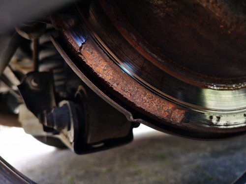

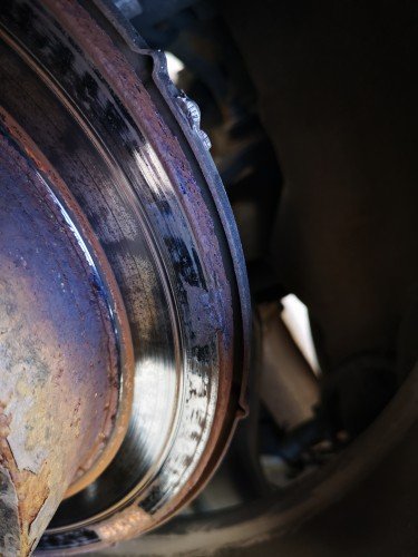

Ľudia, viem že na tomto už jazdiť nie je najmúdrejšie. A idem to meniť. Ale prečo sa mi to tak zlupalo? Je to len na zadných kotučoch, predné vyzerajú na oko v pohode. Sú už staré/tenké? Lebo cca 5000km do zadu mi mechanik vravel že mi klatiky ešte cca 30 000km vydržia a že pri ich výmene by som mal meniť aj kotúče. Pripadne môže to byť také hrdzavé aj tým, že žijem na severe Nemecka pri mori, kde už je poslednych 5 mesiacov vlhkosť okolo 80%?
Hyundai ix35, r2014, 2.0 Crdi, 135kw, AWD, manuál, Bi-xenóny.
Hyundai Accent, r2007, 1,5crdi, 81kw, Predané
Mazda 2, r2004, 1.25i - LPG, 55kw, Predané
Re: Moje prvé SUV
Ano, tím mořem skoro jednoznačně.
A ty kotouče byly po smrti už dávno předtím, než ti mechanik říkal. Měřil to vůbec a porovnal s doporučenou minimální tloušťkou?? :shock:
