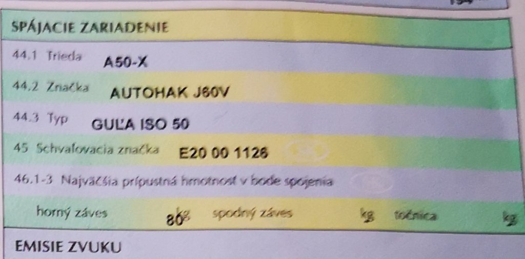

Možno trochu blbá otázka, ale čo znamená horný záves 80kg?
Môžem ťahať len 80kg?
Inak už dlhšiu dobu uvažujem nad predajom. Keďže momentálne úplne nevyužívam "potenciál" auta. Za koľko by som ho vedel predať? Je to 135kw verzia v manuály. V plnej výbave. Nájazd 115000km.
Re: Moje prvé SUV
Napsal: 18 úno 2020, 20:52
od petzl62
Je to maximální svislé zatížení v bodě spojení s taženým přívěsem. Tzn. že na kouli by neměla být větší svislá váha, než 80kg. Kolik kg budeš mít na vozíku určuje typ vozíku, jeho užitečné zatížení a taky to, co máš uvedeno v TP, max. hmotnost taženého přívěsu. A taky v určitých případech rozsah ŘP.

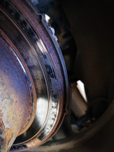

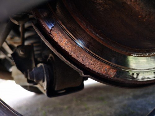

Ľudia, viem že na tomto už jazdiť nie je najmúdrejšie. A idem to meniť. Ale prečo sa mi to tak zlupalo? Je to len na zadných kotučoch, predné vyzerajú na oko v pohode. Sú už staré/tenké? Lebo cca 5000km do zadu mi mechanik vravel že mi klatiky ešte cca 30 000km vydržia a že pri ich výmene by som mal meniť aj kotúče. Pripadne môže to byť také hrdzavé aj tým, že žijem na severe Nemecka pri mori, kde už je poslednych 5 mesiacov vlhkosť okolo 80%?
Re: Moje prvé SUV
Napsal: 16 bře 2020, 17:55
od petzl62
Ano, tím mořem skoro jednoznačně.
A ty kotouče byly po smrti už dávno předtím, než ti mechanik říkal. Měřil to vůbec a porovnal s doporučenou minimální tloušťkou?? :shock:
