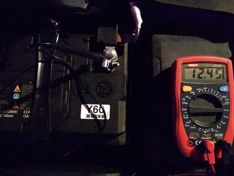

Příspěvky: 8786
Re: Nabijanie baterie
toz panove, dneska som dobijal nabijackou aj Stonica (tz inteligentne nabijanie, AGM) a 3 hodiny po nabiti mi voltmeter skutocne podobne ako spominal Cecil - u mna ukazuje 12.45V. Viac tam asi nenaperiem :-D Som zvedavy ako dlho baterka vydrzi, pretoze podla takych znamych rad ma okolo 75-80% kapacity. Co by bolo super u nejakej LiPo baterky ale asi nie u AGM/klasiky z hladiska zivotnosti
V Accentovi mi 5 rocna baterka (Bosch S4) ukazuje po plnom nabiji 12.68V (tiez par hodin po odpojeni nabijacky)
