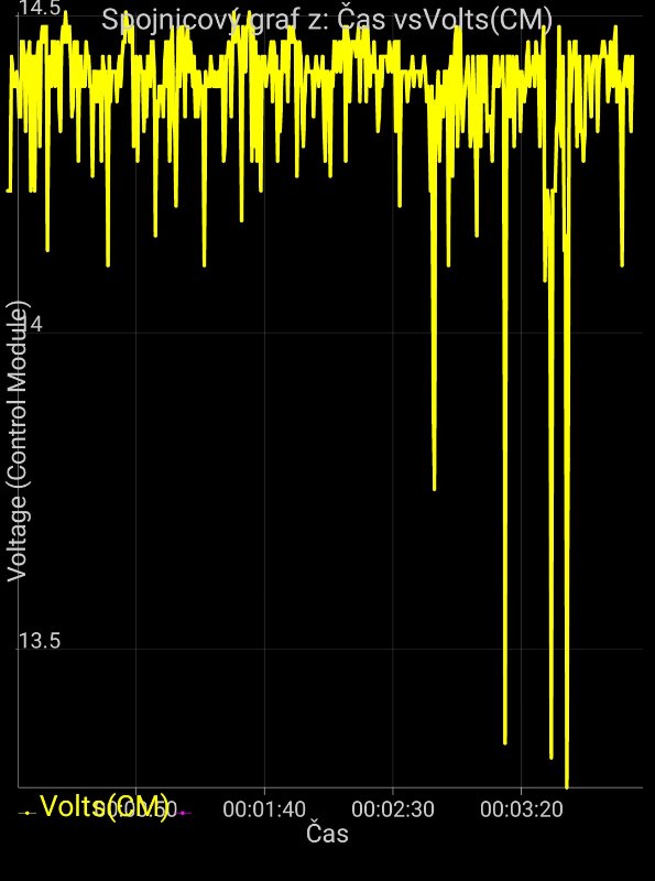

přidám ještě jeden graf:
po cca 10km jízdy jsem zapnul nahrávání
(motor zahřátý, venku +4°C, start stop vypnuto, pouze denní LED světla, taková normální cesta z práce )
P.S.
ještě musím upravit nastavení - graf je zbytečně hustý)

To je pěkný! Jak ses k tomu dostal? To je z nějaké aplikace?

Já mám číslicový měřák v zapalovací a vidím +-to stejně. Jediné se zapnutými tlum.svetly je tam 14,3V. Jinak c tek super, ale u baterie agm už z její podstaty nelze promíchávat elektrolyt. Tudíž léčit agm neumí.
