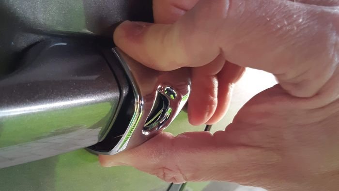

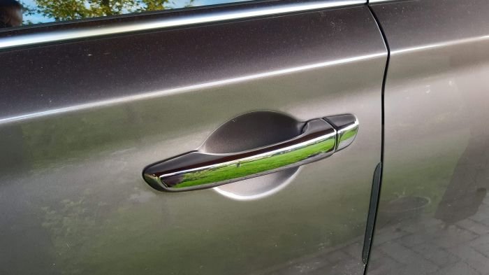

Tak jsem se začal zabývat těmi chromovanými nalepovacími kryty klik z Ali (https://s.click.aliexpress.com/e/_9veTOP ). Musím žel konstatovat, že dobré to rozhodně není. Nevím, jaké kliky se na i30 montují v Číně, ale 100% soulad mezi kryty doručenými z Ali a klikami na naší evropské Heduši tedy nepanuje.
  • Kryty jsou z nepochopitelného důvodu větší – ne tedy o moc, je to tak 1 mm, ale v důsledku toho od klid ostávají. Lepící proužky jsou umístěny pouze z čelní části a tak kryt nahoře a dole nepřiléhá. To by šlo ještě řešit celkem snadno, člověk by přidal nějaké lepící proužky i tam (případně by použil např. výplň z transparentního silikonu – pokud by se tedy smířil s tím, že tak natrvalo znehodnotí samotné kliky pod tím, což by za to samozřejmě nestálo).
  • Horší ale je, že u krytu kliky u řidiče nesedí jeho otvor pro klíček se skutečným otvorem v klice. Osově sice souměrné jsou, ale kryt na tuto část kliky prostě přiložit nejde (viz obrázek)
Pokud bych se to pokoušel nějak zbrousit, odvrtat apod., tak to těžko dopadne nějak dobře. Taková fušeřina by byla jistě vidět, takže čínské dárečky nejspíš nakonec zahodím. Nestálo to ani 2 stovky, tak to mrzet nebude.
Lepší by paradoxně bylo, kdyby se Číňan o nějaký otvor pro klíček v krytu vůbec nesnažil, kryty by dodal všechny slepé a člověk by si tam pak otvor vyvrtal sám.

Kryt je větší, než klika pod ním, trochu odstává
Tento segment asi pasovat nebude ...
... a taky že nepasuje
Jinak by to nevypadalo úplně marně. Škoda.

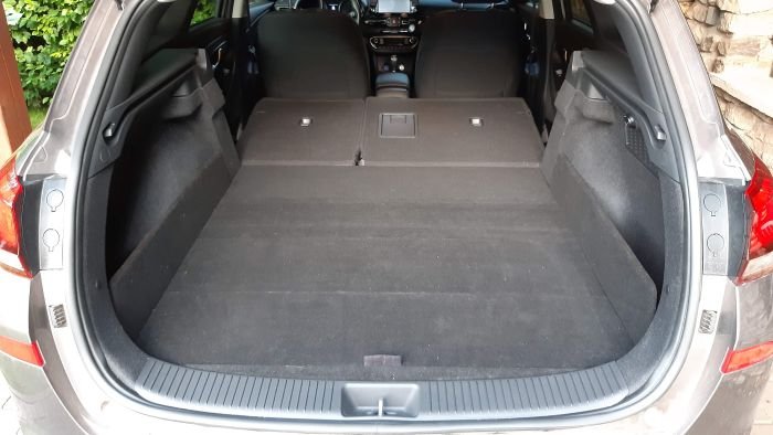

Zvýšená podlaha v kufru (mezipodlaha)

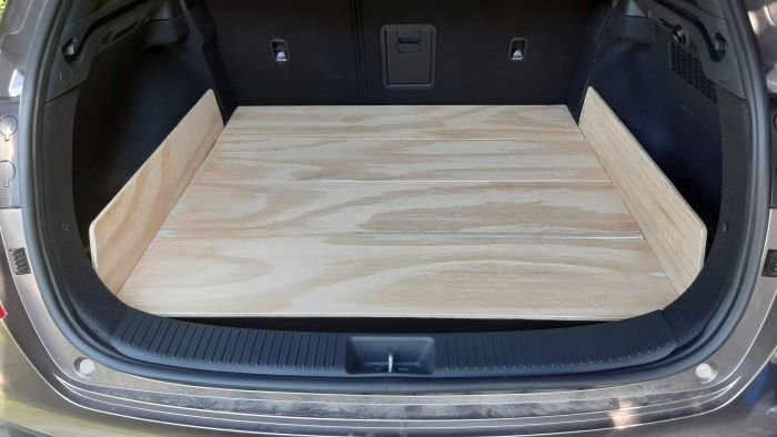

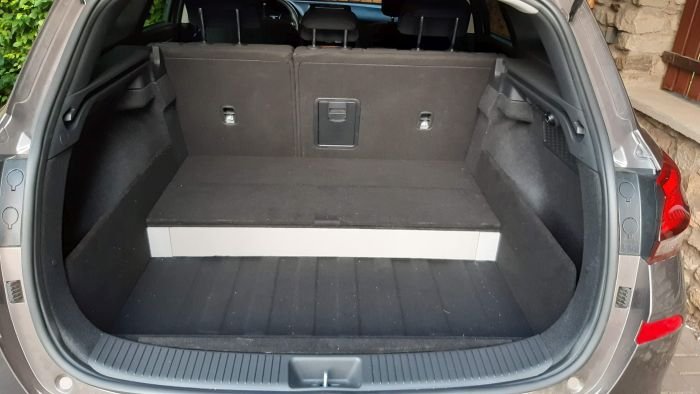

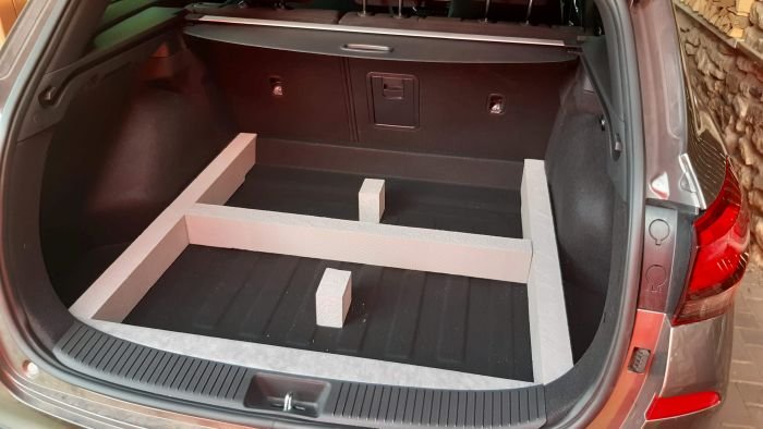

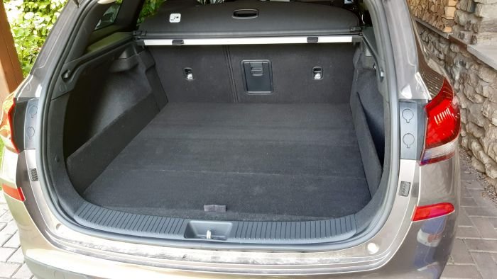

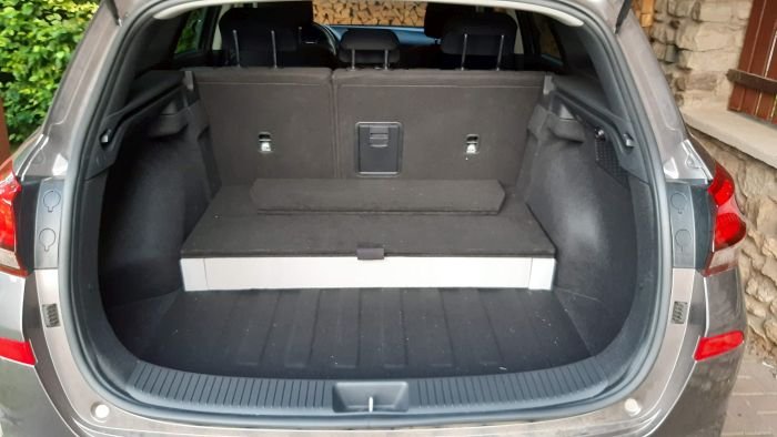

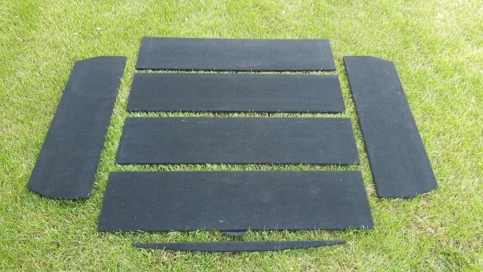

Tak jsem konečně (téměř) dokončil výrobu vlastní mezipodlahy do zavazadlového prostoru pro Heduši. Na jednu stranu jsem rád, že se i30 dodávají s tzv. kufrem XXL, protože občas potřebuju vozit uvnitř bicykly (https://www.hyundaiclub.net/viewtopic.p ... ic#p599490), na druhou stranu mi ale vadilo, že v kufru chybí jakékoli snadno dostupné odkládací prostory pro drobnosti. Rozhodl jsem se proto vyrobit „variabilní mezipodlahu“, kterou by bylo možné jednoduše nandat, jednoduše vyndat, případně ji využít složenou jen z části apod. Oproti tvarovému řešení, které používá výrobce u originálního provedení, jsem se nakonec rozhodl pro uspořádání, které se v posledních letech montuje do Škodovek – základní rovina je vymezena pouze plochou mezi podběhy, to co je za podběhy, tvoří od této plochy oddělený prostor s původní hloubkou. Po stranách tak vzniknou dvě hlubší snadno přístupné kapsy, které se vždy hodí.
Aplikoval jsem princip, kdy všechny hlavní prvky podlahy jsou vlastně lamely o jednotné šířce 25 cm, aby šly po demontáži snadno naskládat jako prkýnka na sebe a zabíraly co nejmenší prostor. 4 lamely slouží jako samotná podlaha, 2 lamely fungují jako bočnice – oddělují ten prostor za podběhy a navíc upevňují podlahu ze stran. Jako materiál jsem zvolil překližku 9 mm (to tedy nebyla zrovna dobrá volba :( ) a potah Mecatron (to naopak byla velmi dobrá volba :) ). Potah jsem nalepil z obou stran, aby bylo možné lamely pokládat libovolně a třeba je i otočit, kdyby se časem prohnuly, zkroutily apod. Podlaha je položena na volné „konstrukci“ (rámu) z extrudovaného polystyrenu. Mezi polystyrenovými segmenty pod podlahou je dost prostoru na všechny ty kablíky, gumicuky, nabíječky, řetězy (v zimě), nářadí, deštníky, igelity... Možná to v budoucnu ještě uspořádám do nízkých papírových krabic, které tam vložím.
Všechno komplet to váží cca 8,5 kg (lamely, rám, čalounění) – myslím, že s běžnými materiály na bázi překližky (nebo OSB či dřevotřísky) se s ohledem na požadovanou tuhost už níž dostat nelze. Není použit žádný spojovací materiál, vše je fixováno přesnými rozměry, dilatace zajišťuje stlačitelnost Mecatronu a pružné vůle původního čalounění kufru.
Co ještě zbývá dodělat?
  • Trochu Mecatronu mi ještě zbylo, tak ještě potáhnu ty kusy polystyrenu, které jsou za nějakých okolností někdy vidět (viz např. při sestavě v polovičním rozsahu).
  • A ještě musím vyříznout díru v původní podlaze (resp. udělat tam víko), aby bylo možné se snadno dostat k tomu kastlíku, co je vedle rezervy.
  • Část polystyrenového rámu upravím ještě tak, aby šly do podlahy schovat dva střešní příčníky nebo roletka.
Pár obrázků:
Rám podlahy – extrudovaný polystyren

Sestavená podlaha před očalouněním
Čalouněné segmenty
Čalouněné segmenty
Podlaha demont komplet venku
Podlaha sestavená – finální stav

Podlaha sestavená – rovina
Podlaha sestavená – poloviční rozsah vč. bočnic
Podlaha sestavená – poloviční rozsah bez bočnic
Podlaha demont komplet v kufru

No snažil ses, máš to vymakaný.
HONDA Jazz 1.4 73kW
Ford Focus II Combi 1.6 74kW
Š.120,Favorit,Fabia...
Příspěvky: 20973
Re: Walterovic i30 Combi 1.5 DPI Smart - “Heduše”
Walter B: Šikula, vypadá to skvěle =D>
WalterB
Příspěvky: 576
Bydliště: Kutnohorsko
Příspěvek od WalterB »
Díky za uznání , pánové.
On to byl vlastně takový osobní hec, zda zvládnu si něco takového doma udělat. Ale živit bych se tím nemohl, pracnost docela výrazně překonala očekávání (i cenové hladiny originálních příslušenství :hyu: , o kterých si všichni myslíme své, bych musel nechat daleko za sebou :D )
