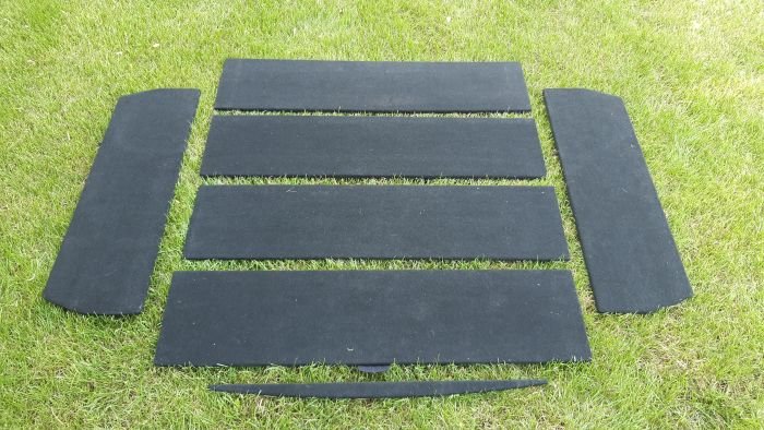

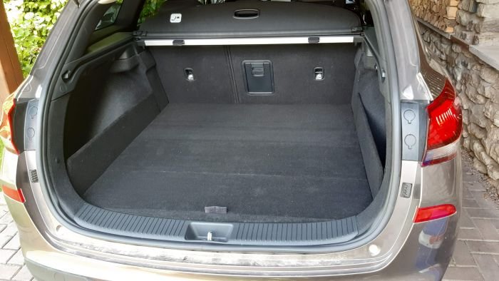

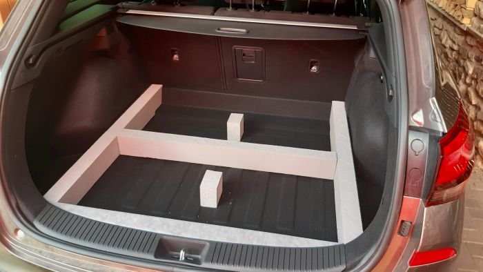

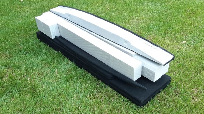

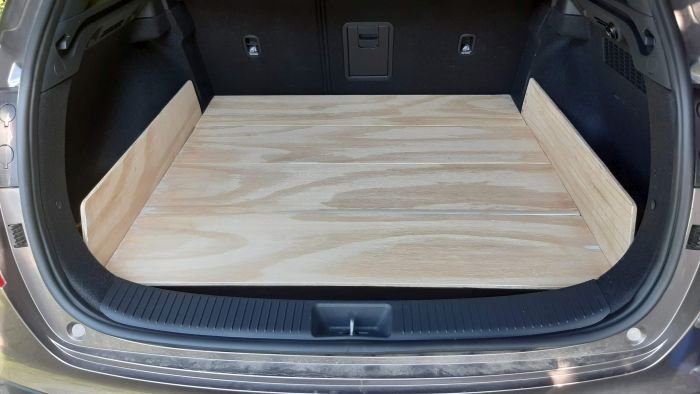

Tak jsem konečně (téměř) dokončil výrobu vlastní mezipodlahy do zavazadlového prostoru pro Heduši. Na jednu stranu jsem rád, že se i30 dodávají s tzv. kufrem XXL, protože občas potřebuju vozit uvnitř bicykly (https://www.hyundaiclub.net/viewtopic.p ... ic#p599490), na druhou stranu mi ale vadilo, že v kufru chybí jakékoli snadno dostupné odkládací prostory pro drobnosti. Rozhodl jsem se proto vyrobit „variabilní mezipodlahu“, kterou by bylo možné jednoduše nandat, jednoduše vyndat, případně ji využít složenou jen z části apod. Oproti tvarovému řešení, které používá výrobce u originálního provedení, jsem se nakonec rozhodl pro uspořádání, které se v posledních letech montuje do Škodovek – základní rovina je vymezena pouze plochou mezi podběhy, to co je za podběhy, tvoří od této plochy oddělený prostor s původní hloubkou. Po stranách tak vzniknou dvě hlubší snadno přístupné kapsy, které se vždy hodí.
Aplikoval jsem princip, kdy všechny hlavní prvky podlahy jsou vlastně lamely o jednotné šířce 25 cm, aby šly po demontáži snadno naskládat jako prkýnka na sebe a zabíraly co nejmenší prostor. 4 lamely slouží jako samotná podlaha, 2 lamely fungují jako bočnice – oddělují ten prostor za podběhy a navíc upevňují podlahu ze stran. Jako materiál jsem zvolil překližku 9 mm (to tedy nebyla zrovna dobrá volba :( ) a potah Mecatron (to naopak byla velmi dobrá volba :) ). Potah jsem nalepil z obou stran, aby bylo možné lamely pokládat libovolně a třeba je i otočit, kdyby se časem prohnuly, zkroutily apod. Podlaha je položena na volné „konstrukci“ (rámu) z extrudovaného polystyrenu. Mezi polystyrenovými segmenty pod podlahou je dost prostoru na všechny ty kablíky, gumicuky, nabíječky, řetězy (v zimě), nářadí, deštníky, igelity... Možná to v budoucnu ještě uspořádám do nízkých papírových krabic, které tam vložím.
Všechno komplet to váží cca 8,5 kg (lamely, rám, čalounění) – myslím, že s běžnými materiály na bázi překližky (nebo OSB či dřevotřísky) se s ohledem na požadovanou tuhost už níž dostat nelze. Není použit žádný spojovací materiál, vše je fixováno přesnými rozměry, dilatace zajišťuje stlačitelnost Mecatronu a pružné vůle původního čalounění kufru.

Rám podlahy – extrudovaný polystyren
Sestavená podlaha před očalouněním
Čalouněné segmenty
Čalouněné segmenty
Podlaha demont komplet venku
Podlaha sestavená – finální stav
