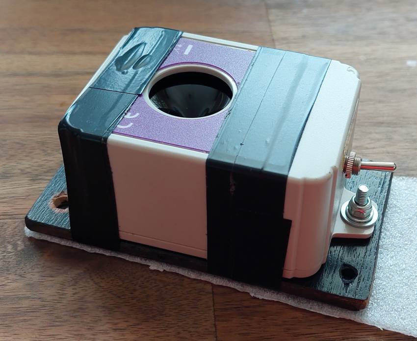

Tak jsem před časem otevřel po zimě motor a byl docela zasr. od sušenek. Prostě kuny se v něm přes zimu zabydlely a to parkuju v Praze na sídlišti. Jinak naštěstí nic neudělaly. Každopádně mě to dokopalo konečně doinstalovat plašič na kuny, pořízený už na podzim.

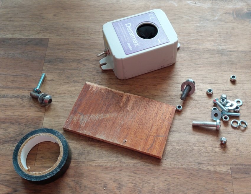

Po zkoumání pro a proti jsem šel do českého plašiče Deramax. Je to model na 9V baterii, což je výhodné, že to nemůže vybít baterii. Nevýhoda naopak je každý rok baterii pořizovat a měnit. Plašičů do aut se obecně moc nedělá, osobně jsem na webu viděl tak 3-4 typy (vč. typů na autoakumulátor), takže není moc co řešit (snad jen to napájení).
Co je trochu problém, je jeho instalace. Plašič vydává vysokofrekvenční signál, který je docela náchylný na prostup překážkami, takže ho chce vhodně instalovat tak, aby zvuk směřoval do prostoru motoru, resp. nebyl vyloženě instalován tak, aby "hrál" do nějakého agregátu. To se lehce řekne, ale hůře realizuje, neboť současně musí dobře alespoň rok držet a nechcete současně do kastle vrtat.

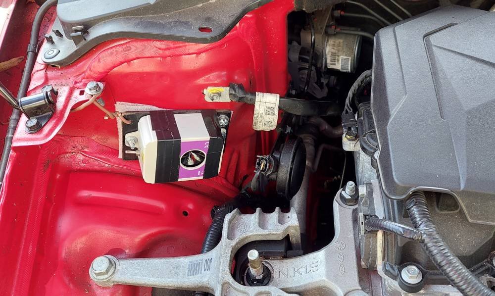

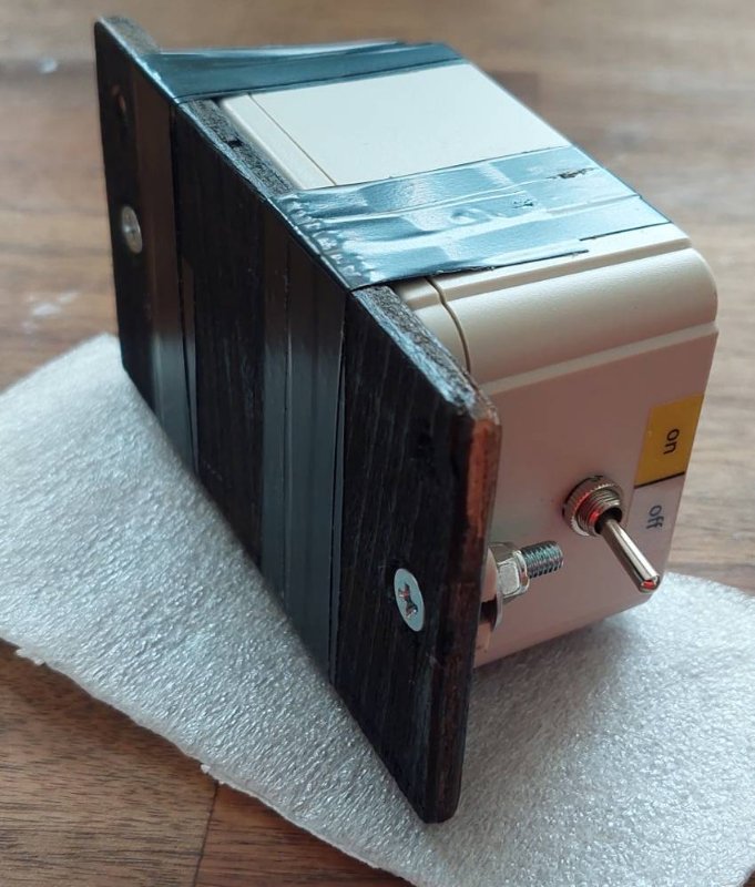

Nakonec jsem si všiml, že moje i30 má v motorovém prostoru pár nevyužitých závitových otvorů, zřejmě na nějaké agregáty, které jsou osazeny v jiných motorizacích (např. turbo). Jeden takový jsem využil. Nejdřív bylo třeba plašič umístit na pevnou základnu, kterou jsem udělal z překližky. Tu jsem následně jedním šroubem přišrouboval ke kastli a ještě pro jistotu silným drátem k druhému. Mezi kastli a překližku jsem ještě dal kus pěnové textílie jako tlumení.

Odjinud: ten plašič mám úplně stejný, ale pouze položený v místě u nádobky ostřikovače a přilepený izolačkou, tak aby držel. To tvoje řešení, no pohrál sis, jenže uvědomuješ si, jak asi budeš muset všechno znovu a znovu odmontovávat a namontovávat, když budeš chtít měnit 9V baterii? Tohle je trošku konstrukční fail od Deramaxu, né dost dobře vymyšlené, protože musíš pokaždé odšroubovat čtyři šroubky a sundat zadní kryt. Tam měl být udělaný z boku jednoduchý přístup. Jinak plašič funguje, už mi tam nic nechodí, tak jako dřív. A dodatek k otázce výše. Plašič vydává v pravidelných intervalech takové zapraskání, tím informuje, že baterie je v pohodě a vše funguje.

Ano výměna baterie potřebuje povolit 4 šroubky, ale to je minuta. To snad není až takový problém. Problém je spíš výdrž baterie.
