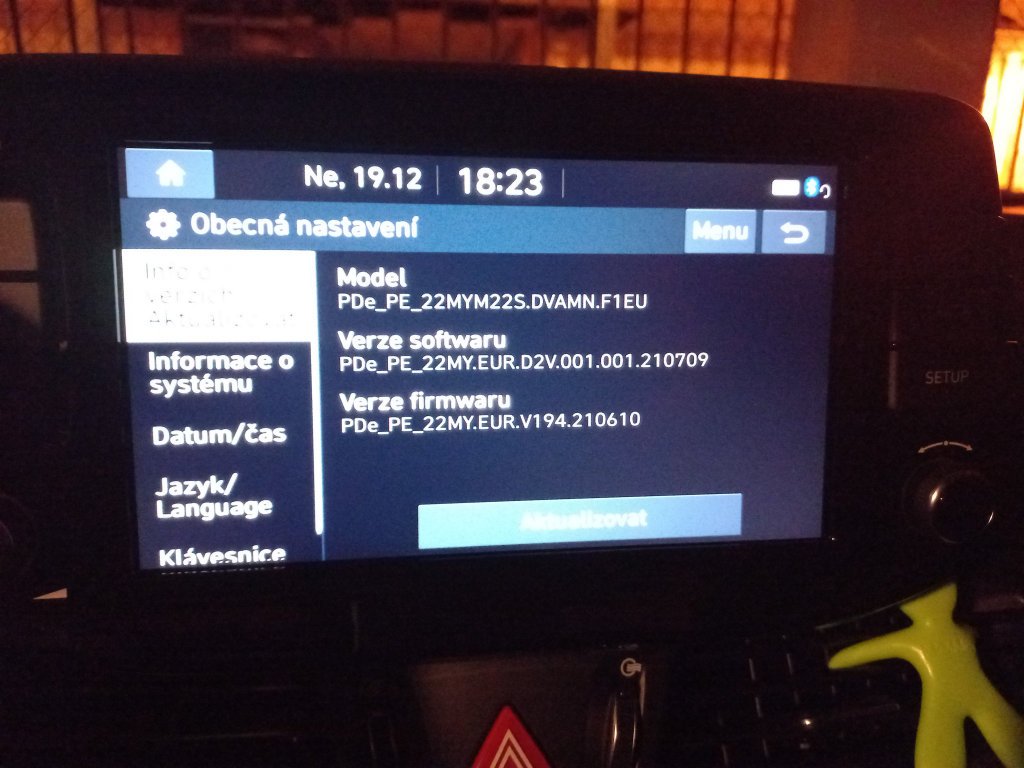

Matko píše: 27 pro 2021, 23:51 Ahojte, viete mi niekto hodiť sem foto softu, verzie infotainmenitu, ktorú máte vo svojej I30 MY 22 s podporou bezdratového AA. Mne prišlo auto 17.12 a malo AA iba po káble, možnosť bezdratového AA tam nebola. Som z toho mierne povedané zmätený. Našťastie zafungoval návod ktorý tu bol popísaný :D
20211219_182321 (1).jpg (107.84 KiB) Zobrazeno 2811 x
Hír verze mýho infotainmentu, dle coc listu byla i30 vyrobena 17.8.2021, bezdrátový AA funguje, btw jak teda funguje to hlasový vyhledávání? Nerozumí mi na žádnej příkaz..
