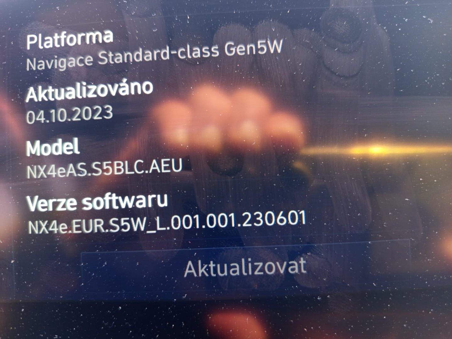

USB dolava pretoze vpravo je len vysokorychlostne nabijanie. Ano, system napise ze neobsahuje subory ale to plati pre media (hudba/obrazky).
Ty si musis vliezt do nastaveni infotainmentu - takze tlacidlo SETUP a Vsetobecne. A tam uvidis 4-5 poloziek, jednou je informacia o verzi
na foto je aktualizovat sede, pretoze tam prave nemam zasunuty USB s aktualizaciou

V dalších krocích jsem takto postupoval. Problém vidím v tom, že mě zůstává neaktivní, zašedlá, ta ikonka AKTUALIZOVAT. #-o

Takto vypadá display po zasunutí USB.
Aktualizovat zůstane neaktivní.
