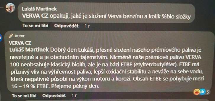

Už jsem to sem někam, nevzpomenu si kam jednou dával. Je to informace ze začátku roku 2021, tak ať máte o podílu ETBE, tehdy ještě mám dojem Rakouského jasno. Od té doby se změnilo to, že ETBE je z Polska- logicky- Orlen... a jsem si jistý, že podíl ETBE se určitě nezmenšil... :-$ [-X

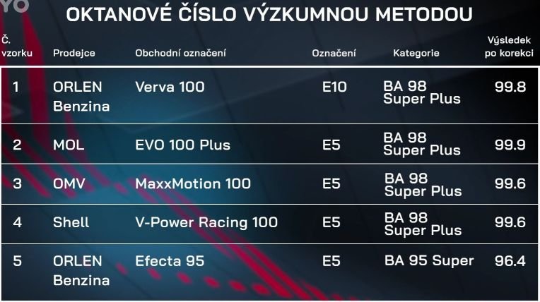

Koukal jsem na TV na Svět motorů https://tv.nova.cz/porad/svet-motoru/ep ... 574-12-dil a můj oblíbený Vaculík tam nechal změřit prémiová paliva a porovnával je s benzinem Orlen/Benzina 95. Když jsem to skouknul, tak jsem sem chtěl přispět drobným argumentem, aby si každý rozhodl co pro něj má cenu čepovat.
Nejdříve si nechal změřit oktanové číslo. Žádné překvapení, vše v normě

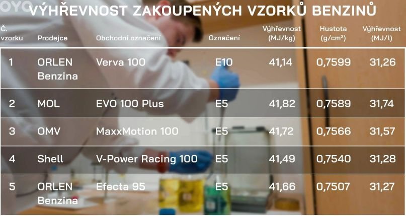

Pak měřili výhřevnost (to je to co nás pohání) a žádné podstatné rozdíly nebyly (včetně BA 95)

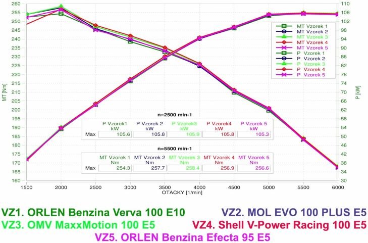

Na konec to nalili do motoru 1.4 TSI (tedy celkem moderní motor) a změřili průběh krouticího momentu a výkonu. Zase rozdíly na úrovni přesnosti měření.

Co jsem si z toho odnesl já:
- Z pohledu výkonu se rozhodně nevyplatí čepovat prémiový benzin
- Prémiový benzin ale má aditiva (což lze úspěšně nahradit VIFem) a dále má oproti BA 95 delší skladovatelnost (neobsahuje líh a tím pádem neabsorbuje vlhkost a tím pádem nedochází ke korozi palivové soustavy)

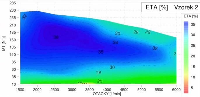

Co mě ještě zaujalo byla mapa účinnosti a z ní vychází, že nejúčinnější je motor v otáčkách 2200-3300. Jedná se o 1.4 tsi. Ale kupodivu s jen o 4% horší účinností jede i v 5500 ot/min. Takže podřadit a jet s lehkou nohou není nijak zvlášť neúsporné

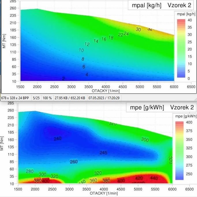

A pak ještě měřili hodinovou a měrnou spotřebu (pro Mol Evo 100 E5)
