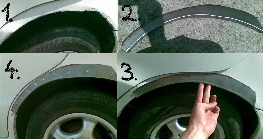

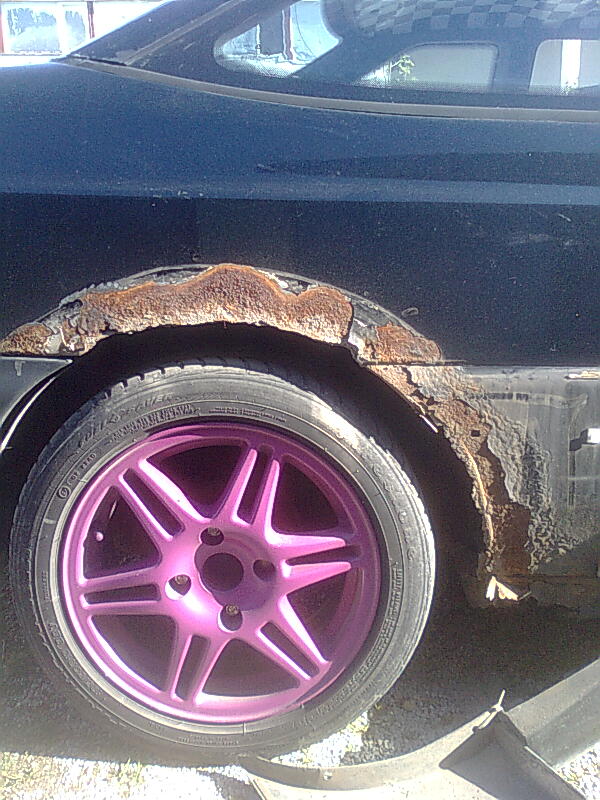

A aky mate nazor na takuto opravu zadnych lemov?nie privarenim ale prinitovanim....ma s tym niekto skusenosti?

Je to na chvilku!Pres ty nejty ti to vyleze za cas ven.Jedina poradna oprava je kompletni vyrezani celeho napadeneho plechu,vtomto pripadu kompletniho lemu(boku)podle stavu a nahrazeno novym dilem!Osetrenim po zavareni svaru zinkem a vystrikanim dutin.podle tohoto stavu bude napaden i konec prahu!Takze kompletni geo zadni casti vozu.

Pokud to usadíš a naboduješ tak ti to určitě vydrží dýl než ty nýty. Na pozink se vyser, taky rezavý, pokud bys dal díl svařit a pozinkovat tak se ti to skroutí. Pokud to nedáš na žárový zinek ale stříkaný tak to vyhodíš jenom peníze oknem. Já jsem to dělal na fiátku tak, že jsem koupil jsem lemy (nebo si uděláš), po svaření, vystříkání dutin a přelakování jsem ho po 7 letech prodal a nepoznal jsi kde to bylo dělané. Žádná rez, nic. Záleží jak si s tím pohraješ. To nanýtování je pro ty co si to budou dělat doma a netroufají si na svaření.Pokud to dáš karosáři tak ti to stejně naboduje a ne nanýtuje. Doba autogenu už je prič a po co2 to už tolik nehnije.

Ved ja samozrejme vyrezem ten zhnity lem,a az na zdravy plech dam tento novy lem,lebo nemam po ruke ziadnu zvaracku a vsetci co maju su kade-tade v robotach,ide mi o to ci to tie nity vydrzia...chcem nech to vyzera lepsie ako teraz,o par prispevkov vyssie som daval fotku...

Klidně to nanýtuj, poslední dobou už to taky tak dělám na většině aut. V zásadě jde o to, aby tam těch nýtů bylo dost a nemohlo se to pohnout - praskne kit. Aby to ale vydrželo minimálně 3 roky, tak musíš po uřezání ty řezy i celý nový kus natřít pořádnou základovkou - hlavně zevnitř. Po nanýtování a zakytování je ještě důležitější to v podběhu utěsnit bitumenovým tmelem a nakonec VŽDY vystříkat dutiny. To je totiž nejčstější příčina hnití opravenýho dílu, hlavně po svařování - začne to hnít od sváru zevnitř kde to není vidět a až to je vidět i zvenku, tak už to drží pohromadě jenom barva. To se stane s neošetřeným svárem tak do roka, pokud se tam dostává voda.
Taky pamatuj - základovka není vrchní barva. Tam kde na ni může slunko a voda, tam odejde skoro hned, pokud není krytá další barvou.

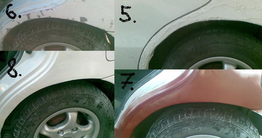

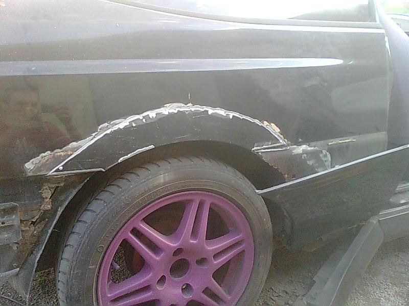

Ja som sa zabudol "pochvalit" ako som dopadol s opravou tych lemov....Ked som zhodil plech co som mal od kupi auta prilepeny na lemoch tak mi prislo zle a hned som sa pustil do rezania...Odrezal som stary lem,poriadne ocistil,natrel a kedze nebola zvaracka tak som tam novy nanitoval...Dopocul som sa ze ked to pretmelim obycajnym tmelom tak mi to zacne praskat tak som pouzil tmel so sklenym vlaknom a uplna pohoda-vytvrdlo to na kamen....pretmelil som to tym obycajnym a hotovo-SPOKOJNY
