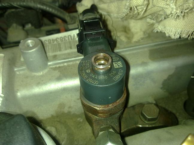

A už jsem si vzpomněl, kde jsem viděl ty 0445110256
http://cgi.ebay.de/Injektor-Hyundai-ACC ... 35ad7baf55
Velice slušná cena neníliž pravda?

Ano tieto 256ky mam v aute...

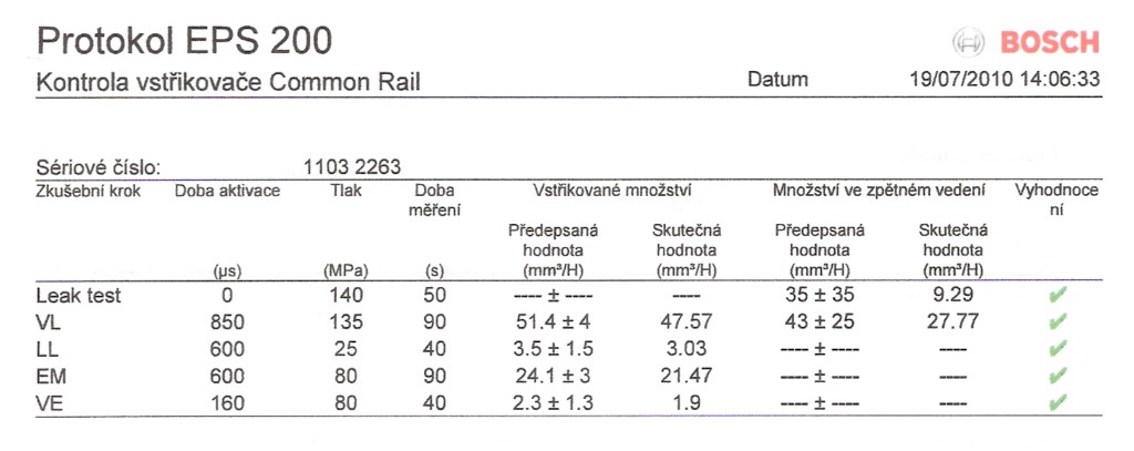

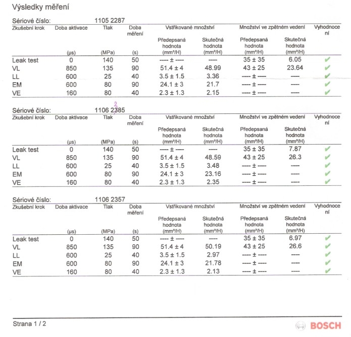

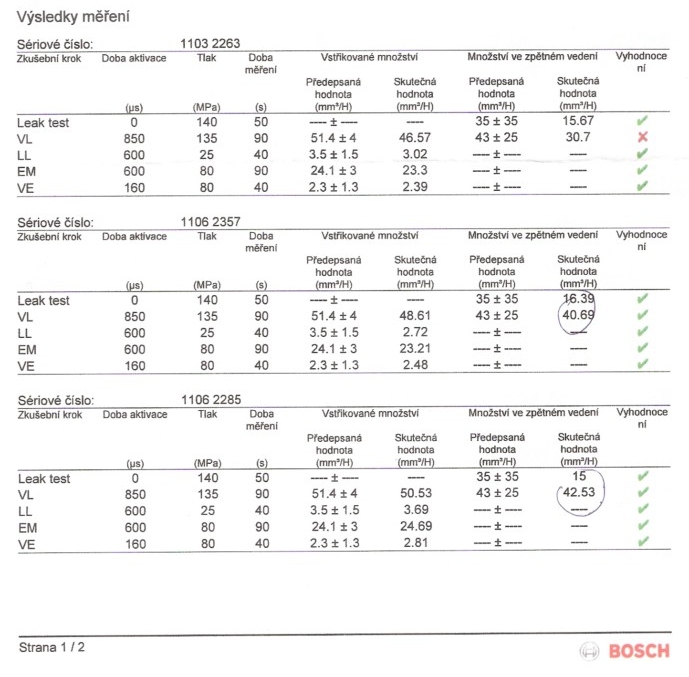

Podľa protokolu jeden vstrek dávkoval pod normu; druhý zasa nedávkoval vôbec, všetko išlo do prepadu, no a zvyšné dva boli v norme; mechanik mi volal a tvrdil že tie hodnoty dobrých vstrekov majú hraničné hodnoty a že je ich lepšie repasovať všetky štyri, tak som súhlasil. Prikladám scen testov starých a zrepasovaných. Boli vymenené koncovky, no a či ešte niečo vo vnútri, tak to neviem.adam221 píše: Miro13> O Agat diesel som pocul, ale auto potrebujem denodenne... V kazdom pripade na buduce mozem vstreky riesit cez nichPripadne vies co si mal na tych vstrekoch vadne? Ale v kazdom pripade vstreky uz nechcem riesit nikdy v zivote ked nebudem musiet...

...a pokračujem...
