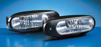

suicycomania píše:Tak,Tome,aby si v tom nebyl s těma světlama sám.
O jaký model se jedná, jsou to tyhle???...:

Mám pocit, že jsou kulaté nebo se mýlím???

od suicycomania
tom píše:
To je přesně ono, je to HELLA za cenu něco kolem 1600,-.

od tom
suicycomania píše:
tom píše:
Na ty jsem původně taky koukal, ale nakonec u mě vyhrály LEDky.
Ty co máš mají jednu velkou výhodu, když nesvítí vymění se žárovka a jede se dál, moje téměř neopravitelné...
