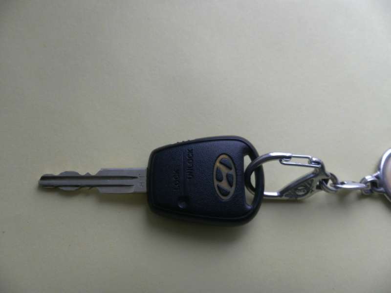

takze i me potkalo lapalie s centralem,asi tyden bojuji stimto,rano normalne odemknu,odpoledne nejde otevrit,uz jsem vyskousel i oba klice ,do obou koupil nove baterie, ty vzdy po 2 dnech vymenil za nove v domneni ze jsou znova vybite a pak znova stejna laplie, nekdy rano jde , odpoledne nejde a druhy den zase opacne,dokonce to dela ze zamknu auto a za minutu chci otevrit a nic, dnes jsem prisel k autu a zase se nedostal jsem se dovnitr,takze v pondeli servis,jsem zvedavy na co prijdou pani z :hyu:
mozna jste uz nekdo delali neco podobneho tak napiste sve skusenosti,treba odvratim servis a spravim to sam

tak dnes jsem byl v :hyu: ohledne meho problemu dalkove ovladani alarmu+centralu,kdy to jednou slo zamknout a podruhe zase ne, jako naschval pokazde kdyz jsem prijel do servisu tak ma mila potvurka vzdy fungovala jak ma,presto to vse promerili,zkontrolovali,vyskouseli a po elektricke strance bylo vse OK at uz alarm ci central,pote jak jsme rozebirali konkretni pripady kdy to jednou slo a podruhe ne,tak se trochu rozepisi.
Pan Technik z :hyu: prisel na to, tim jak to mam instalovane z vyroby (mel jsem to uz ve vybave vozu)tak pry je ve spinaci skrince- nejaky mikrospinac na detekci klice zda je klic v zapalovani zasunut ci ne, (pry na I 30 byla cela serie s timto problemem) takze objednali mikrospinac a dnes mi ho vymenili,zatim to funguje jak ma,mam to nadale skouset zda se trefili do vady a nahodou se problem nevrati.coz doufam ze se trefili do cerneho.
ted trochu rozeberu system alarm+central
vysilac-prijimac-bud by sel nebo nesel-jina moznost u nej pry neprichazi v uvahu.u vysilace vymena baterie,u prijimace pokud nejde tak vymena za novy.
central-kdyby byl vadny motorek ve dverich tak by neslo zamykani klicem pres Fabku ve dverich
(navic u ridicovych dveri je taktez nejaky mikrospinac),coz mi normalne slo klicem zamykat a odemykat vsechny 4 dvere.vadny motorek by nezamknul ci odemknul zamek.
alarm-bud by aktivoval ci nikoliv,cidla byly vyloucene,blinkry zablikaly jak mely a signalizovaly aktivovani alarmu 1x blik v pripade vadneho cidla by se dvere zamkly ale blinkry by 1x neblikly a tim by se neaktivoval alarm.kdyz se odemyka tak pokazde to zablika 2X at uz aktivovany alarm ci ne.
taky kdyby to treba rusilo neco jineho(auto,nejaky vysilac) tak by to delalo na jednom miste ale mi to delalo na ruznych mistech,navic v ruznych podminkach,nekdy v poledne -prijel jsem do prace zamknul,vecer prijdu nemohu se dostat do auta ,nekdy vecer a pak rano ci obracene,prijdu k autu,nejde dalkac ,otevru klicem a auto zacne rvat jak zbesile ze ho nekdo krade,vedro,vlhkost pri desti takze ruzne.
takze nakonec u mne pripadlo na ten mikrospinac ve spinacce ktery zrejme detekoval porad zasunuty klic i kdyz tam nebyl a spinal jak se mu zachtelo. takze uvidim zda to bude fachat .
