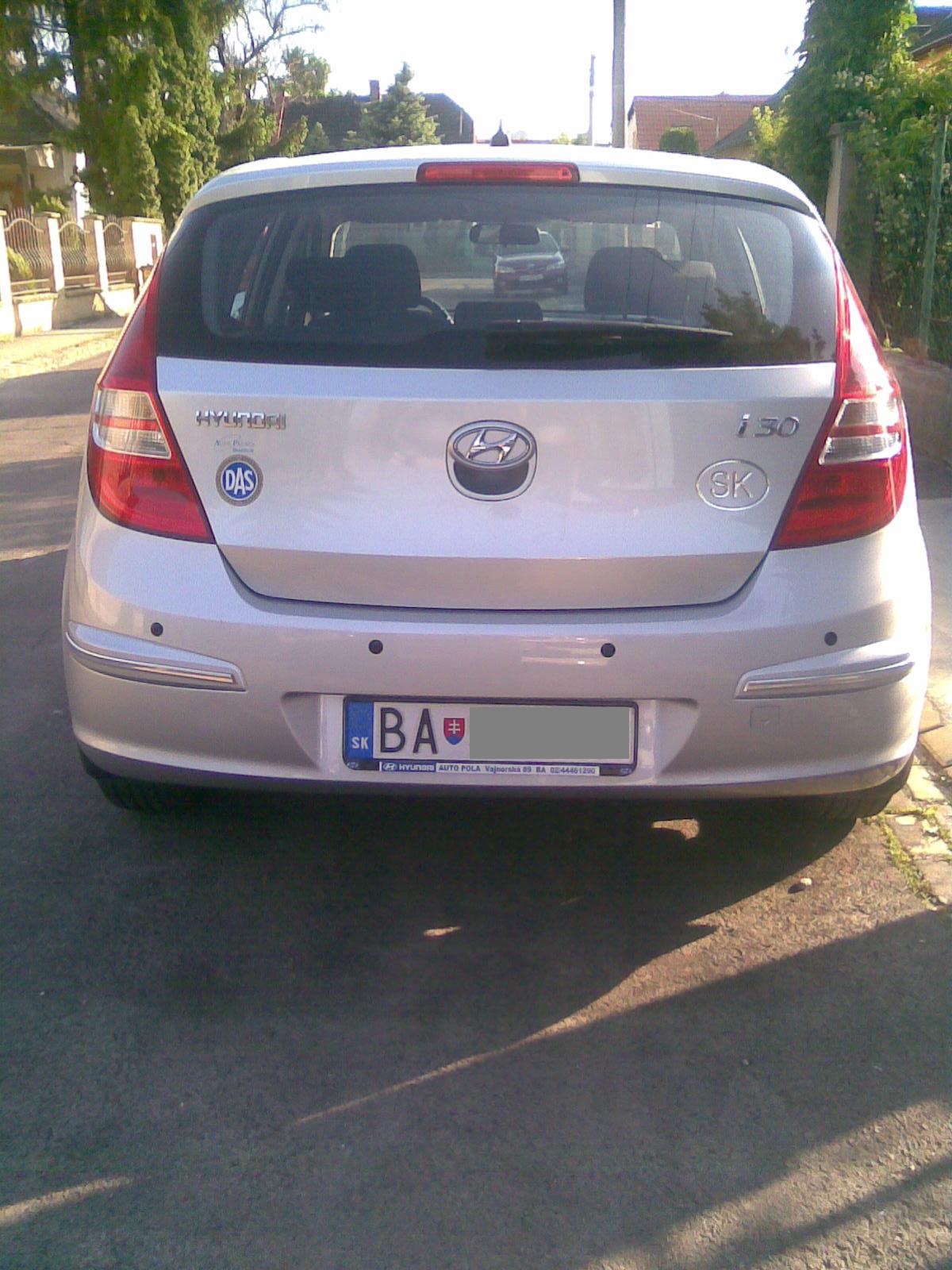

Dnes som povytiahol tri snimace a nakukol som do dier v narazniku. Za snimacmi som nijaku vystuhu nevidel. Bol tam nejaky makky material (nieco ako pevnejsia a hustejsia vata) - asi nejaky tlmic narazu. Bol hned za plastom naraznikov a bol taktiez prevrtany. Kadial sli kable dalej som nezistil (bola tam tma :-)), taktiez ani kde dali riadiacu jednotku. Nemal som chut rozoberat calunenie v kufri.
Naraznik bol pri montazi s najvacsou pravdepodobnostou dole, kedze zo spodu auta do utrob naraznika ziadny pristup nie je.
