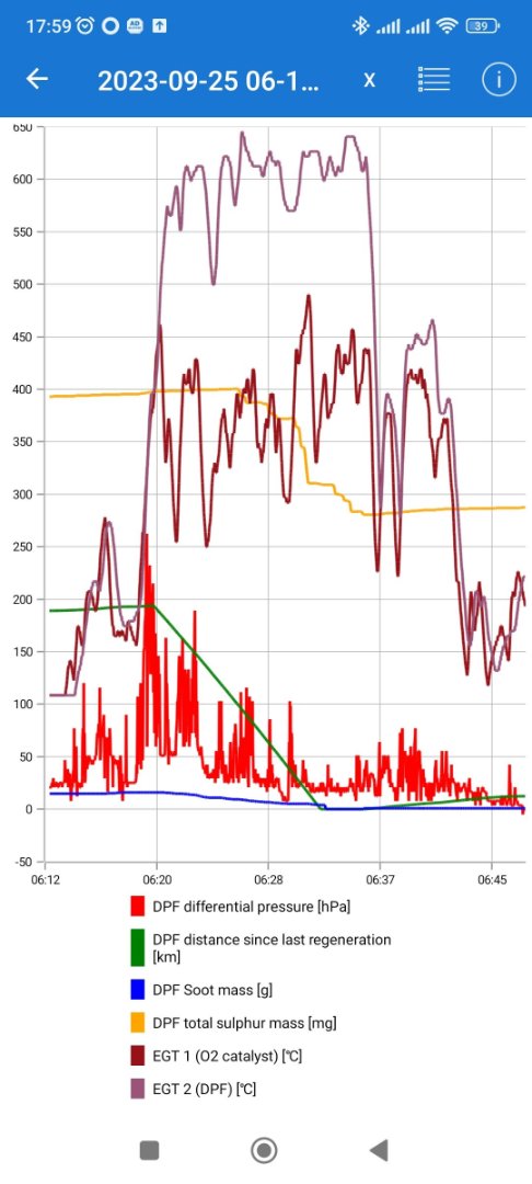

Rozblika se kontrolka vyfuku, kod je tam P2002: DIESEL PARTICULATE FILTER EFFICIENCY BELOW THRESHOLD BANK 1. Muzu s tim jet klidne pres hodinu a stale blika. Po vypnuti a novem nastartovani motoru se uz kontrolka nerozsviti. Je to prave zpusobeno tim diff tlakem.
V grafu jsem diff tlak nezobrazil pro prehlednost. Zelena krivka zobrazuje zahajeni a ukonceni vypalovani. Spousti se pri diff tlaku kolem 250ti pokud si dobre pamatuji. Zitra ti tu hodim graf i s tlakem a teplotama dpf.
Hodilo by se mi porovnani s nekym jinym, bohuzel jsem to drive nesledoval, takze nemam s cim srovnat. Po vypaleni je diff tlak na volbobeh ok, kolem 3.

Auto mám ještě rok v záruce, takže to snad pořeší v servise ( najeto 100 000 km). Jsem objednán v listopadu. Senzor diff tlaku vypadá dle průběhů ok. Po vypálení jsou nižší hodnoty, postupem času se s nájezdem zvedají. I u volnoběhu to pozoruji.
Posílám průběh vypalování s dif tlakem v obrázku červeně. Takto se ty průběhy při vypalování víceméně opakují. Z toho usuzuji, že vypalování probíhá ok.

Ja teda nejsem odbornik, takze moje rady ber s rezervou. Muzu jen rict ze teploty mas podle mne v poradku, i ten prubeh je podobny tomu jak to mam ja, trvani - kolem 15min, taky OK, takze to bude asi v poradku. Nevim co ti poradit. Jsem zvedav co ti reknou mistri v servisu a co ti nabidnou za sluzby. Kdyz tak zacni radsi levnejsi variantou.
Mimochodem rekni jim teda (schvalne jestli to udelaji sami bez toho ze si o to reknes) at ti skotroluji korekce na vstrikovacich, je to takova indikace jestli jsou vstrikovace v poradku.

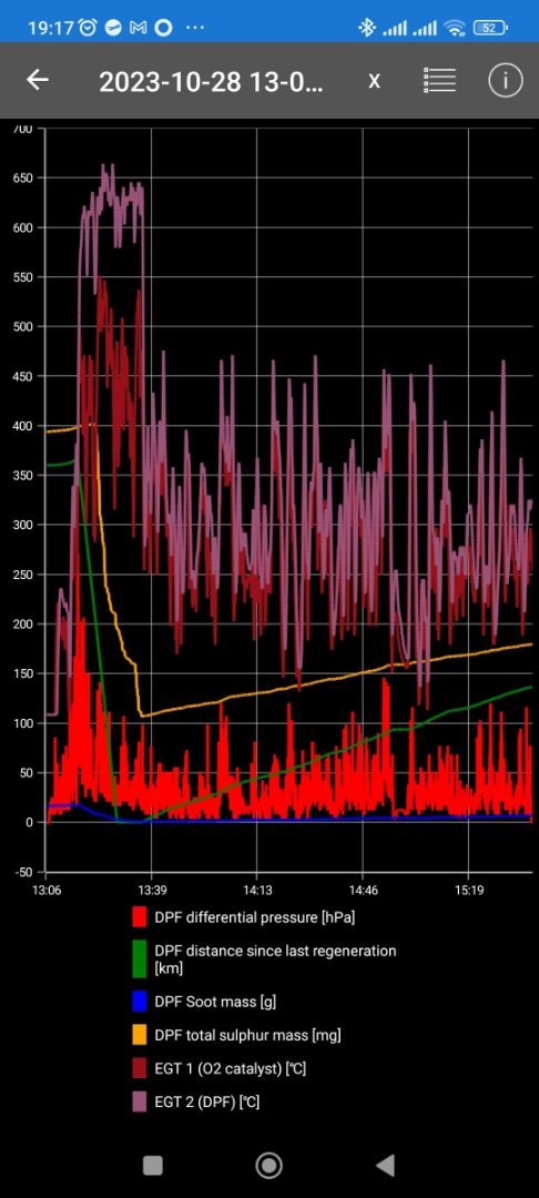

Ano servis mám čerstvě za sebou. Nezjistili nic, nikde nebylo nic zapsáno a vše se tváří ok. Jediná možnost přijet s tím v době, kdy se to rozsvítí. Takže to asi netrefím, pokud se to nezačne rozsvěcovat častěji.
Testováním jsem zjistil následující:
- hodnota diff tlaku na rozsvícení kontrolky nemá žádný vliv (mylně jsem si myslel, že po překročení určité hodnoty to vyhodí chybu) - při posledním rozsvícení byly všechny hodnoty úplně v normálu. Zřejmě do toho mluví úplně nějaké jiné čidlo, které nesleduji.
- na vypalování DPF má obrovský vliv konstantní zatížení motoru - předchozí grafy jsou z menších okresek, kde projíždím i města, zastavuji na křižovatce, zpomaluji na kruháči a pod. Přikládám obrázek z jízdy po "rychlostce" z Pohořelic na Znojmo, kde se mi spustilo vypalování při konstantním pohybu rychlostí kolem 90 - 120 km/h. Padání křivek soot a sulphur mass je příkladné :-) Uvidím, jestli to bude mít vliv na četnost rozsvěcení kontrolky.
I z tvé zkušenosti je zjevné, že delší jízda při zatížení DPFku prospívá.
Vypalovani ryclostka Pohorelice.jpg (84.8 KiB) Zobrazeno 4856 x
Můj 2.0 136 kw tahá už pod 2 000 ot/min cca 1750 (začíná už od 1500, ale to není ještě to pravé, jen je tam pomalu cítít ta probouzející se síla), ale tady to má takový dunivý zvuk, který mi nevyhovuje, takže pod 2 000 to pouštím jen z kopce nebo při klidné jízdě bez výkonu po městě. Od 2000 do cca 3750 to má celkem solidní konstantní zátah, ale na nižších kvaltech to jde rychle k červeným otáčkám, takže tu hranici jen odhaduji (rychle se překročí). Na dálnici na šestku zase sleduji spíše rychloměr - do 190 km/h to zrychluje krásně plynule, pak to trochu uvadá, ale 226 tachometrových to udělá. Pak už se tomu nechce vůbec (možná z kopce).
