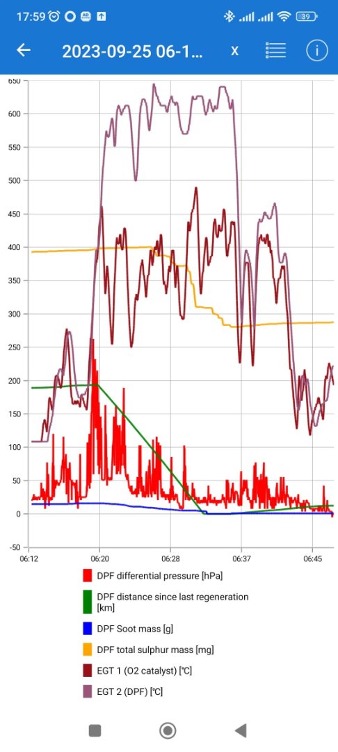

Rozblika se kontrolka vyfuku, kod je tam P2002: DIESEL PARTICULATE FILTER EFFICIENCY BELOW THRESHOLD BANK 1. Muzu s tim jet klidne pres hodinu a stale blika. Po vypnuti a novem nastartovani motoru se uz kontrolka nerozsviti. Je to prave zpusobeno tim diff tlakem.
V grafu jsem diff tlak nezobrazil pro prehlednost. Zelena krivka zobrazuje zahajeni a ukonceni vypalovani. Spousti se pri diff tlaku kolem 250ti pokud si dobre pamatuji. Zitra ti tu hodim graf i s tlakem a teplotama dpf.
Hodilo by se mi porovnani s nekym jinym, bohuzel jsem to drive nesledoval, takze nemam s cim srovnat. Po vypaleni je diff tlak na volbobeh ok, kolem 3.

Auto mám ještě rok v záruce, takže to snad pořeší v servise ( najeto 100 000 km). Jsem objednán v listopadu. Senzor diff tlaku vypadá dle průběhů ok. Po vypálení jsou nižší hodnoty, postupem času se s nájezdem zvedají. I u volnoběhu to pozoruji.
Posílám průběh vypalování s dif tlakem v obrázku červeně. Takto se ty průběhy při vypalování víceméně opakují. Z toho usuzuji, že vypalování probíhá ok.

Ja teda nejsem odbornik, takze moje rady ber s rezervou. Muzu jen rict ze teploty mas podle mne v poradku, i ten prubeh je podobny tomu jak to mam ja, trvani - kolem 15min, taky OK, takze to bude asi v poradku. Nevim co ti poradit. Jsem zvedav co ti reknou mistri v servisu a co ti nabidnou za sluzby. Kdyz tak zacni radsi levnejsi variantou.

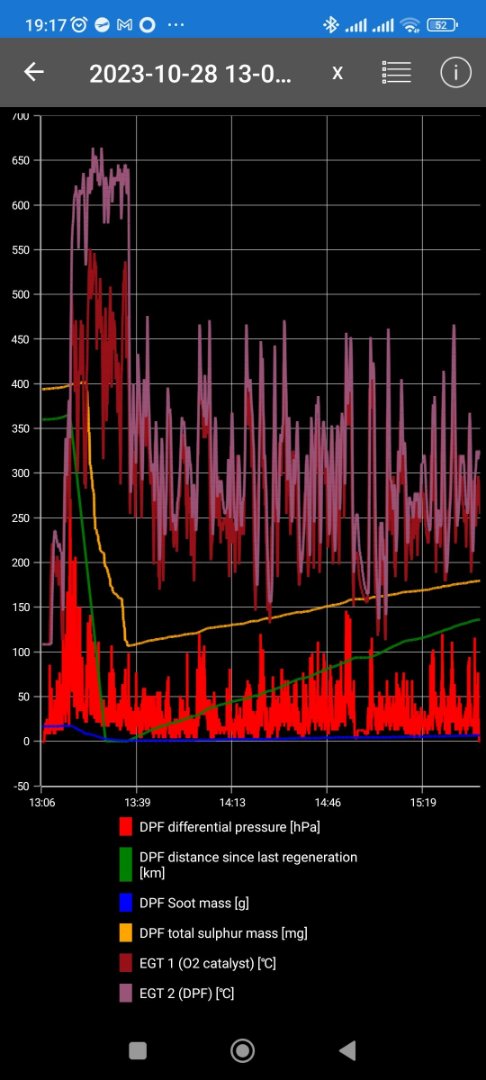

Testováním jsem zjistil následující:
- hodnota diff tlaku na rozsvícení kontrolky nemá žádný vliv (mylně jsem si myslel, že po překročení určité hodnoty to vyhodí chybu) - při posledním rozsvícení byly všechny hodnoty úplně v normálu. Zřejmě do toho mluví úplně nějaké jiné čidlo, které nesleduji.
- na vypalování DPF má obrovský vliv konstantní zatížení motoru - předchozí grafy jsou z menších okresek, kde projíždím i města, zastavuji na křižovatce, zpomaluji na kruháči a pod. Přikládám obrázek z jízdy po "rychlostce" z Pohořelic na Znojmo, kde se mi spustilo vypalování při konstantním pohybu rychlostí kolem 90 - 120 km/h. Padání křivek soot a sulphur mass je příkladné :-) Uvidím, jestli to bude mít vliv na četnost rozsvěcení kontrolky.
I z tvé zkušenosti je zjevné, že delší jízda při zatížení DPFku prospívá.
