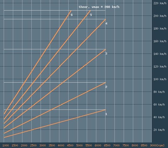

Tu podlahu dávam že idem napríklad 70 na 4 za autom a chcem ho odbehnúť tak dám podlahu
Pjotr1
Příspěvky: 801
Re: motor 1.4 T GDi
Příspěvek od Pjotr1 »
takže nějakých 2500 otáček, motor z toho nadšený asi není ale motor management a jeho korekce by to měly zvládnout, takže za mě nevidím důvod k poklesu výkonu

robenzo píše: 26 dub 2022, 18:55 Tu podlahu dávam že idem napríklad 70 na 4 za autom a chcem ho odbehnúť tak dám podlahu
To si môžeš dovoliť v starom Euro2/3 turbo nafťáku....kde navalíš plné valce nafty, auto poriadne zadymí, turbo sa zreguluje a nadýchne, auto vyrazí vpred. Nemusí riešiť limity detonačného spaľovania, + dymivosť, NOx a iné eko obmedzenia.
Motor 1,4TGDi má pevné turbo (potrebuje viac času na rozbeh), aby málo žralo, tak musí ísť celý čas na limite detonačného spaľovania, takže holt potrebuje ku šťastiu aj nejaké otáčky... proste nejazdiť ako s dieslom pri potrebe fakt razantného zrýchlenia v 70tke dať za tri...... inak pridávať plyn postupne (dať motoru čas na nadýchnutie sa), proste zadupnutie plynu na hulváta to nemá rado a patrične sa "odmení" .....
Ak sa nemýlim tak pri 70km/h má motor cca 2000 otáčiek a to je fakt hodne málo na zadupnutie plynu (u týchto otáčok ja osobne iba udržujem rýchlosť nanajvyš hodne pomaly a plynule zrýchlujem), skús si opakovane pri tejto rýchlosti podradiť na 3, klidne skús 10-20 krát a uvidíš. Predpokladam že sa problém neprejaví.

na 4 je tam tych otaciek viac, to skor na 5 je otacok iba 2000 (pri rychlosti 70kmph), co staci na udrziavanie rychlosti a jemne zrychlenie, ale na podlahu by som to nedaval a vdaka tomuto foru sa takemu spravaniu vyhybam, bud zrychlujem postupne na tretinu max polovicu plynu, alebo podradim hoc aj do dvojky a fukoty

sud píše: 27 dub 2022, 07:38 na 4 je tam tych otaciek viac, to skor na 5 je otacok iba 2000 (pri rychlosti 70kmph), co staci na udrziavanie rychlosti a jemne zrychlenie, ale na podlahu by som to nedaval a vdaka tomuto foru sa takemu spravaniu vyhybam, bud zrychlujem postupne na tretinu max polovicu plynu, alebo podradim hoc aj do dvojky a fukoty
No tak to si myslím že určite nie, nechcem sa hádať ale aspoň v mojom prípade určite nemám na 5-ke 2000 otáčok pri 70km/h :-)
Ale nejak si ma nahlodal a po ceste z práce sa presne kouknu ale dal by som ruku do ohňa za to že tam mám na 4-ku cca 2000.
Može byť ale rozdiel v ročníku, ja mám ročník 2018 ešte bez GPF takže naladenie asi može byť iné ... nicmene vo výsledku ide o tie otáčky a aj ako ty píšeš, proste treba motor vytočiť, v podstate tento motor krásne ťahá do otáčok aj keď papierovo bude mať určite max.krúťak nízko. Ja ho klidne vytáčam až cez 5000, sem tam keď vymetám pavučiny aj výš.
