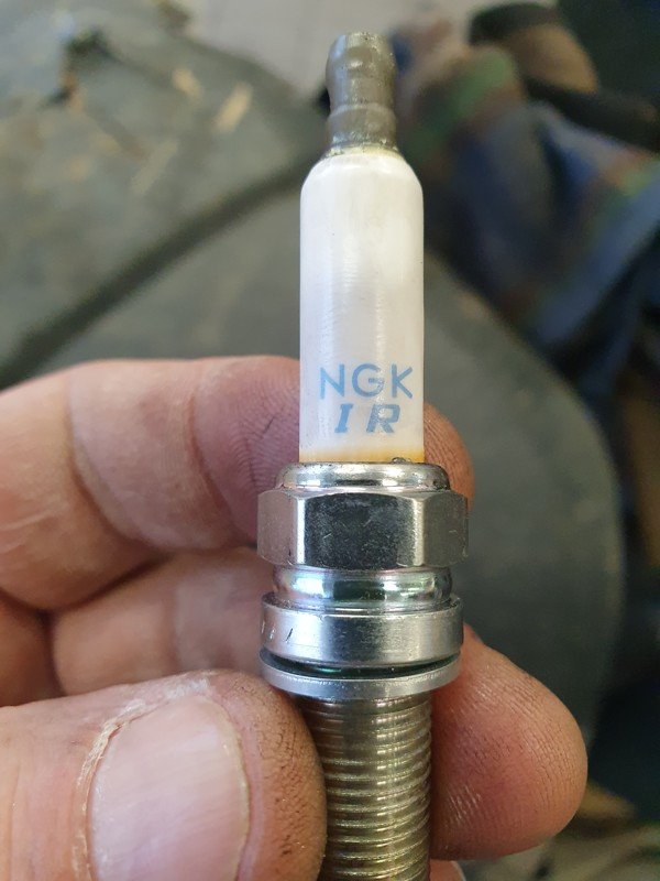

Než nalijeme olej sundávám cívku a vymontovávám svíčku prvního válce pro kontrolu.
A tady máme dvě příjemná překvapení =D>
-první je, že výrobcem svíčky už není YURA- USA, ne že by byly špatné, ale blbě se sháněla kvalitně fungující alternativa :-k .
To že jsou iridiové už nikoho doufám nemůže překvapit.
Novým výrobcem je NGK a to by v aftermarketu mohlo být zajímavější :wink: Stejně je lepší používat originály :-k
Takže zde nový typ svíček s označením:

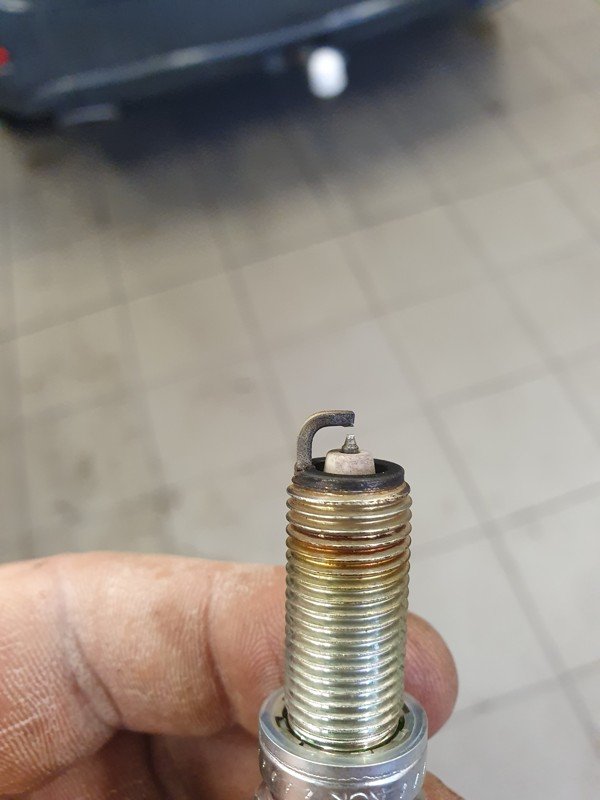

- druhé překvapení je na opačné straně svíčky a to je ještě lepší. Po 30tis. km jsou svíčky čisté a jako nové. Což potvrzuje můj pocit
a předchozí zkušenosti s palivem Benzina Verva 100, efecta 95. Jak a po jaké době vypadaly svíčky na Benzina prémiové palivo je tady v mém vláknu dřív u 1,4T-Gdi. No a po přechodu na palivo od EO obyč. N95, ale bez biosložky a s aditivací VIF vlastnoručně to vypadá takhle. Ne, že ten motor na to palivo krásně a hladce, bez jakéhokoliv cukání jezdí s velmi zajímavou spotřebou, ale ty svíčky a jejich čistota je velké a moc příjemné překvapení :D/ =D> =D> Vydržte to v EO co nejdéle prosím [-o< [-o<
Zde svíčka, bez jakýchkoliv úprav:
