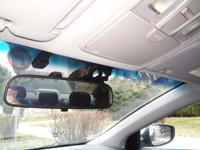

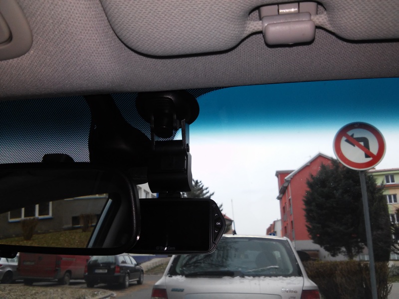

Jelikož byl Ježíšek štědrý a jako dárek mi dal kameru do auta, dlouho jsem koumal, kam jí umístit a pak jak vyřešit napájení. Posílám pár postřehů a možná i tipů pro kohokoli, kdo nad kamerou do auta uvažuje.
1. Problémem bylo ze začátku umístění kamery. Naštěstí dárek se opravdu vydařil a zvolená kamera TrueCam A4 je opravdu super. Co se týče velikosti a použitého držáku mi sice trvalo pár desítek minut než jsem našel správné umístění, ale nakonec pasovala do Elantry jak originál a z pozice řidiče jí skoro vůbec nevidim (což je předpoklad dle zákona). Ovládání je naprosto jednoduchý a obraz je parádní. Bez problémů čitělné SPZ ostatních aut, cedule u silnic atd. Opravdu paráda.

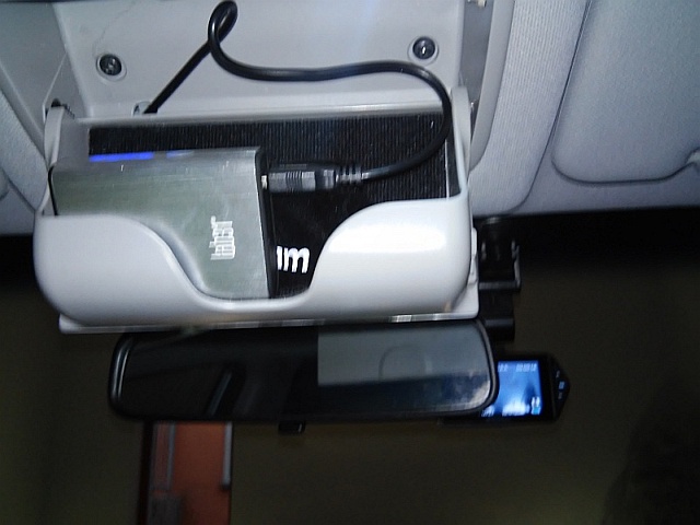

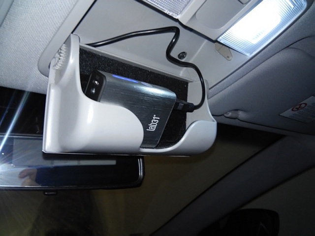

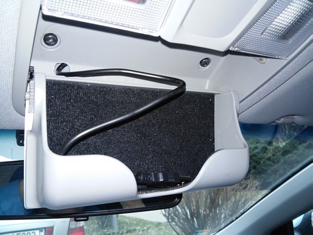

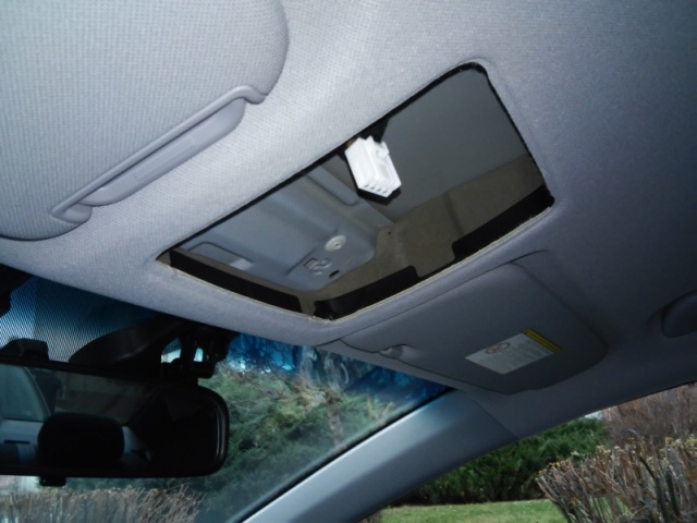

2. Možná hlavním problémem bylo vyřešení napájení. Jako každá taková kamera vydrží i tato na integrovanou baterii cca 30 minut nahrávání (tomu dopomáhá možnost vypnutí displeje během natáčení). Je samo možný napájení ze zásuvky 12V (kabel je dlouhej až až), ale kudy to vést, aby nebyl kabílek vidět? Není problém v horní části okolo okna i možná v předním sloupku. Ale pak mi nějak došly nápady, kudy dál. Navíc přední sloupek je dost do špičky a byl by tam určitě vidět kabel.
Nakonec jsem zvolil řešení, který mi přišlo jako celkem dobré řešení. Jelikož schránku na brýle vůbec nepoužívám, rozhodl jsem se použití externí baterii (stále se rozšiřující Power bank). Demontoval jsem část (včetně světýlek interieru), provrtal jsem ve schránce do plastu dirku na průchod kabelu, ten protahnul v horním tapicírungu až ke kameře a do schránky na brýle umístil onu baterii. Výsledek - baterie má dostačující kapacitu 4500 mAh, takže má energie pro kameru na 7,5 hodiny záznamu
Sama baterie má spínací tlačítko včetně indikace stavu nabití. Stačí baterii zapnout a kamera se sama zapne včetně natáčení. Až bude vybitá, stačí odpojit a nabít doma během noci. Možná to není nejideálnější řešení, ale v autě není skoro nic poznat, že je zde kamera (žádný dráty atd.) a o to mi šlo především. Navíc nejsem člověk, který by v autě trávil mnoho času, takže mi kapacita baterie bude stačit až až
- 20141227_143210.jpg (97.51 KiB) Zobrazeno 2319 x

A konečná fáze s baterií. Vše se pak zaklapne nahoru do stropu a nic není vidět...

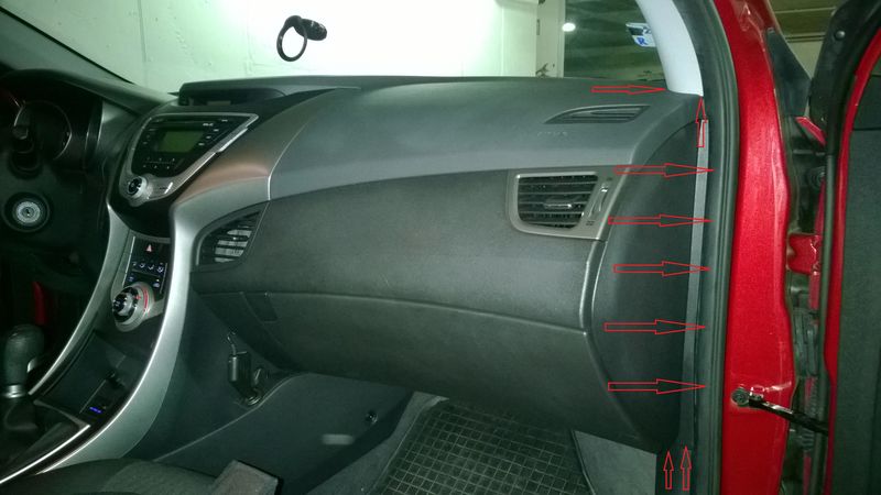

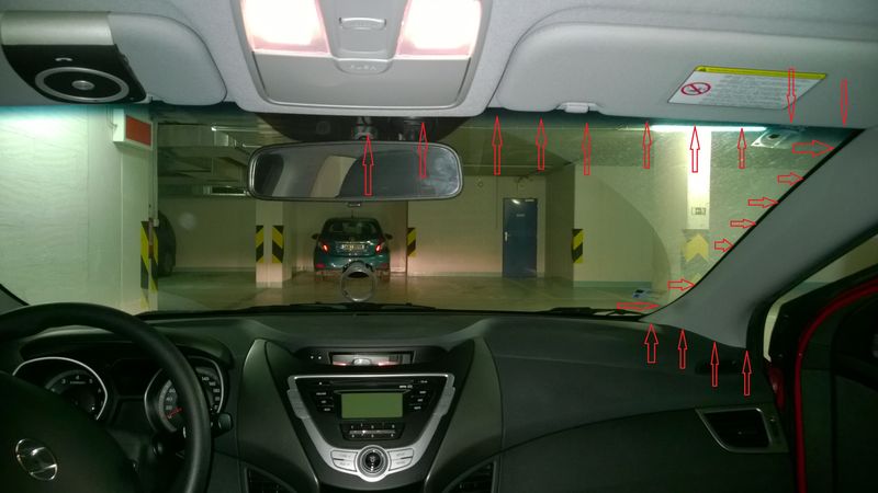

Hezky si to vymyslel, sarine
Ať dárek slouží.
Sám mám kabel tažen kolem A-sloupku. Až bude chvíle čas, nafotím.
Moc hezký Sarine =D>a jak si dostal kabel od kamery pod ten tapicírung?
Alfe, to bylo naštěstí v pohodě, tam je místa dost, dokonce jsem si všiml, že u skla je vyřízlá v tapicírungu origo dirka - asi příprava na nějaký další kabílek, tak jsem ho rovnou využil. Ono když sundáš ten plast díl se světýlkama, tak se tapicírung uvolní, takže se s nim líp pracuje. Zkoušel jsem dnes i natáčení v noci a ta TrueCam je i v noci bezva. Přes den to nemá chybu, poctivý video. Jsem z toho nadšenej
Samo, že mý řešení má svý mouchy - kamera se sama nezapne po zapnutí klíčku a nevypne po vypnutí a je třeba hlídat dobití baterie. Ale má to zase výhodu třeba v tom, že mam obě zásuvky na 12V volný a můžu nechat bežet kameru třeba i na parkovišti před obchoďákem, kdyby mi někdo do auta couvnul. A moc se mi líbí, že v interiéru není po montáži kamery ani zmíňka. Toho jsem se původně bál, že mi někde budou vidět kabely atak. Zásluhu na všem má asi i kamera sama, její ovládání je primitivní. Stačí zapnout baterii, kamera se sama zapne, začne nahrávat a po chvíli se vypne displej, takže za jízdy neruší. Nejhorší je, že kamer je na trhu spousta, ale ty pod tisícovku se tváří, že nahrávají super video, ale neni tomu tak. Jak jsem četl recenze, asi se vyplatí kamery tak od dvou tisíc a víc. Tam už je to v pohodě. I co se týče ovládání. Některý co jsem měl možnost zkusit, jsou na ovládání takový nelogický nebo pomalý na reakce. To je tady v pohodě, asi jako levnější mobil.

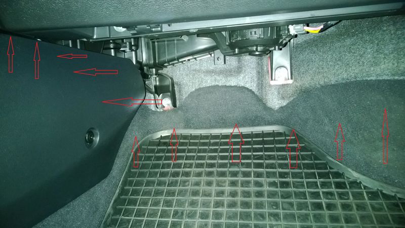

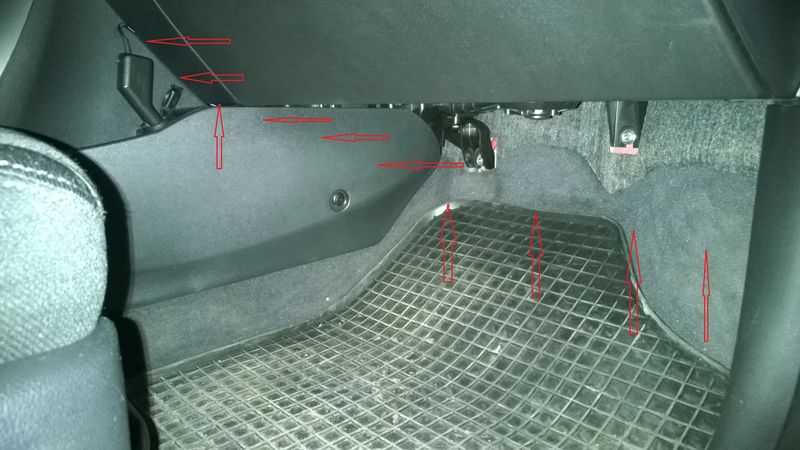

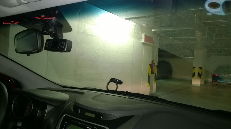

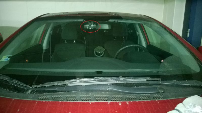

precital som si tvoj navod, no vyhral si sa s tym pekne musim povedat. Tvoj postup ma zopar vyhod, ale aj nevyhod. Zalezi od uhla podladu, ale to zalezi od toho, kto co preferuje. Takze to ani nejdem riesit. Skor tu chcem dat postup ako to mam namontovane ja, mozno to niekomu pomoze, kto sa rozhoduje pre kameru. a inspiruje sa. Kameru som si zaobstaral v podstate hned ako prislo nove auto, a odvtedy to mam takto namontovane. Tiez som riesil ako ty hlavne polohu kamery, aby neprekazala vo vyhlade.. a samozrejme to nestastne napajanie. Ja som sa rozhodol obetovat zasuvku napajania na spolujazdcovom mieste. Kedze vacsinou v aute potrebujem pozapajat elektroniku na usb, tak som si zakupil adapter, ktory podporuje 2usb porty naraz.. napr dobijanie 2 telefonov sucastne a pod... ale to je vedlajsie... Tak podme k tomu zapojeniu, potrebujes k tomu cca 3m kabel, aby sa s tym dalo pohodlne pracovat. Kabel som viedol komplet v casti kde sedi spolujazdec. Prikladam aj taku jednoduchu foto dokumentaciu, kadial som viedol kabel. Ten je skor uplne skryty a nie je ho videt. Jedine cast pri kamere a cast kde sa pripaja do adaptera.
- WP_20150101_13_46_31_Pro.jpg (80.22 KiB) Zobrazeno 2211 x
- WP_20150101_13_44_54_Pro.jpg (76.23 KiB) Zobrazeno 2211 x
- WP_20150101_13_44_33_Pro.jpg (66.94 KiB) Zobrazeno 2211 x
ospravedlnujem sa za poradie fotiek, nejako mi to poprehadzovalo, ale snad sa z toho vysomarite
