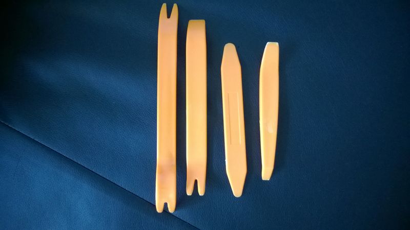

Pomohol som si s takouto sadou... s nou to ide ako po masle. praca na 10 -15 minut a vsetko je na mieste a neposkodene. Tak snad som niekomu pomohol, kto sa rozhoduje pre kameru v elantre, a zaujal ho moj sposob montovania. tak sa drzte a vsetko dobre v novom roku chlapi!!!

Tak mi to dnes nedalo, a pustil jsem se do zapojení tý kamerky do 12V zásuvky podle vašich zaslaných fotek. A světě div se, ale šlo to fakt snadno. Nakonec jsem to vyřešil nejkratší cestou podle Bonyho - přeskočit A sloupek u stropu a pak v gumě u dveří rovnou k zemi pod palubku. Původně jsem to zkoušel podle Geroka, ale Ela má ten A sloupek u skla pekelně do špičky a blbě se tam s kablíkem manipuluje. Celkem opravdu asi 10 minut práce a to jsem měl jako nářadí jenom lžičku (neměl jsem takový hezký nářadí jako Gerok :D a nechtěl jsem používat nic ostrýho). Jediný co musim ještě poladit je ta ledka na zásuvce. Jednak je škoda, když má kamerka modře podsvícený tlačítka, proč modře nesvítí i kontrolka, a jednak proč musí svítit jak o život. Nejen že se odráží v bočním okně, ale spolujezdec dostane červenej zákal :D. Ta ledka osvítí ve tmě skoro celej prostor u spolujezdce. Budu ji muset asi přetřít černým fixem.

Nářadíčko co má Gerok také vlastním. Mám ho z Ebay za pár kaček 8)
