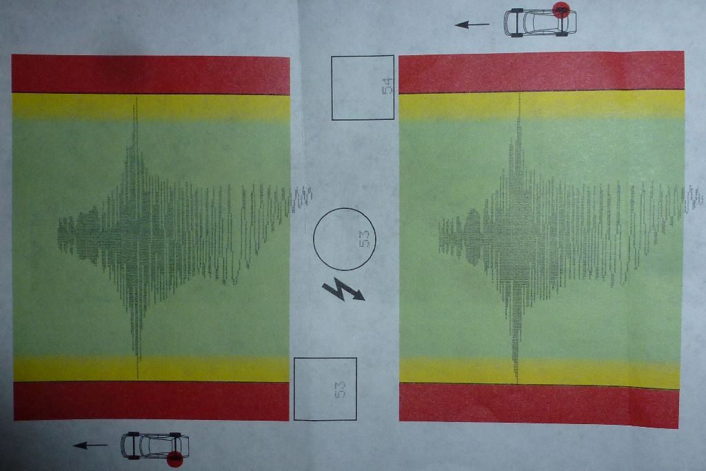

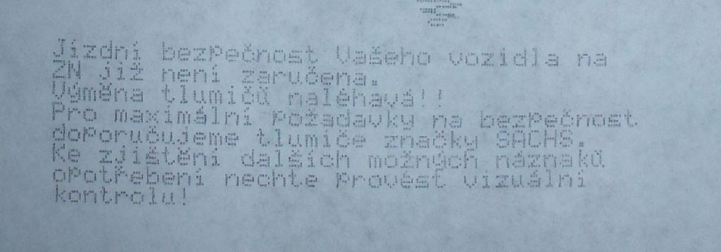

dal jsem 2 atmosféry na zadek a je znát, že to je měkký, už to toliko neposkakuje (ale zase furt dost jak je zdrávo) ale auto začalo krapet nedržet stopu v ostřejších výjezdech, na čojku a podobný záležitosti z vysoka ... tolik času se mi tomu krámu věnovat nechce :-D papír od dovozce jsem už viděl , auto neni nebezpečný a já jsem naučil děti vzadu si z toho dělat prdel, tak je alespoň cestou zábava :-D ono to je těžký, auto máš zaplacený a nejde ho na přijímačce nepřevzít, obzvlášť když tam přijedeš jiným a oni než ti vydaj to nový, tak to starý na sebe papírově převedou ...
edit: tak jsem po testu tlumičů, přední jakš takš, zadní, viz protokol
ještě že oba tluměj blbě stejně, aby to pochodovalo na jednu stranu víc jak na druhou tak to by pak bylo na "povraz" :-D
