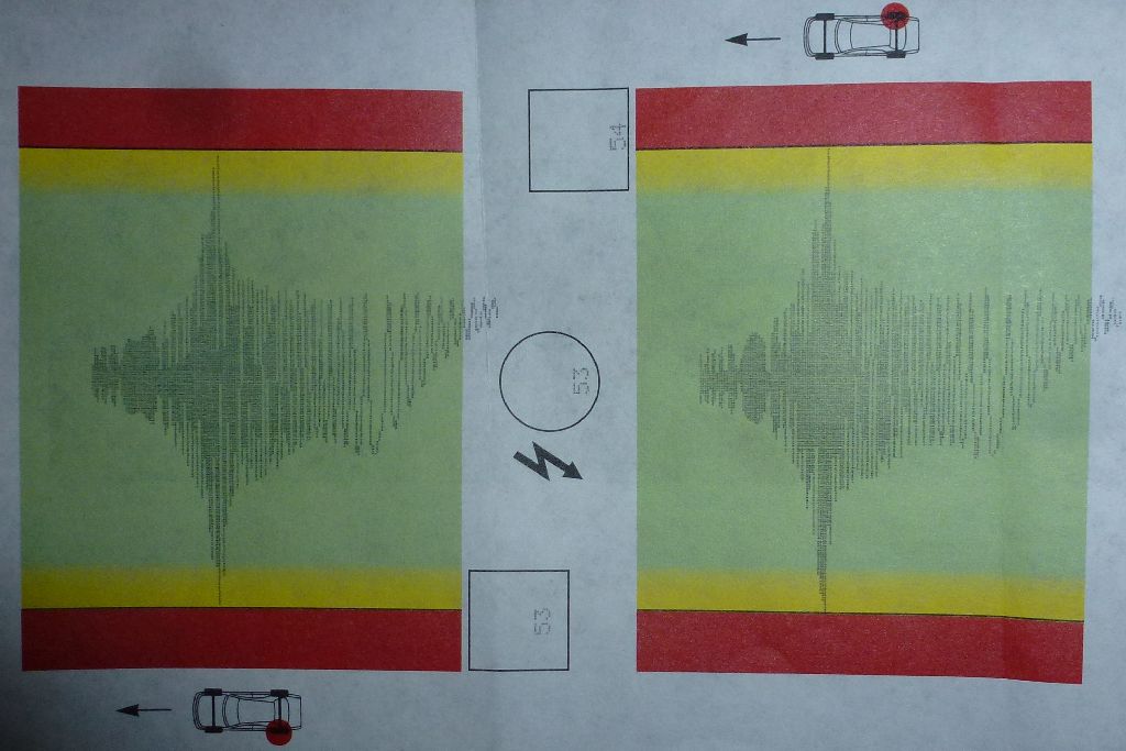

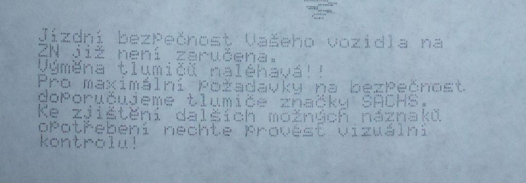

edit: tak jsem po testu tlumičů, přední jakš takš, zadní, viz protokol
ještě že oba tluměj blbě stejně, aby to pochodovalo na jednu stranu víc jak na druhou tak to by pak bylo na "povraz" :-D

mmv,se divim,že ten KRAM ještě máš.Já měl na R19 test tlumiču ještě horší,a žiju.Ted mám 5 let Accu a měnil jsem tlumiče kdysi za své,a nevylejvám se.Je tvrší,ale drží stopu a jede
