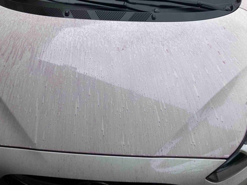

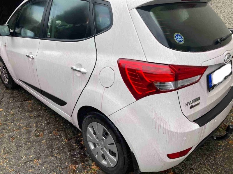

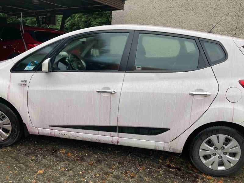

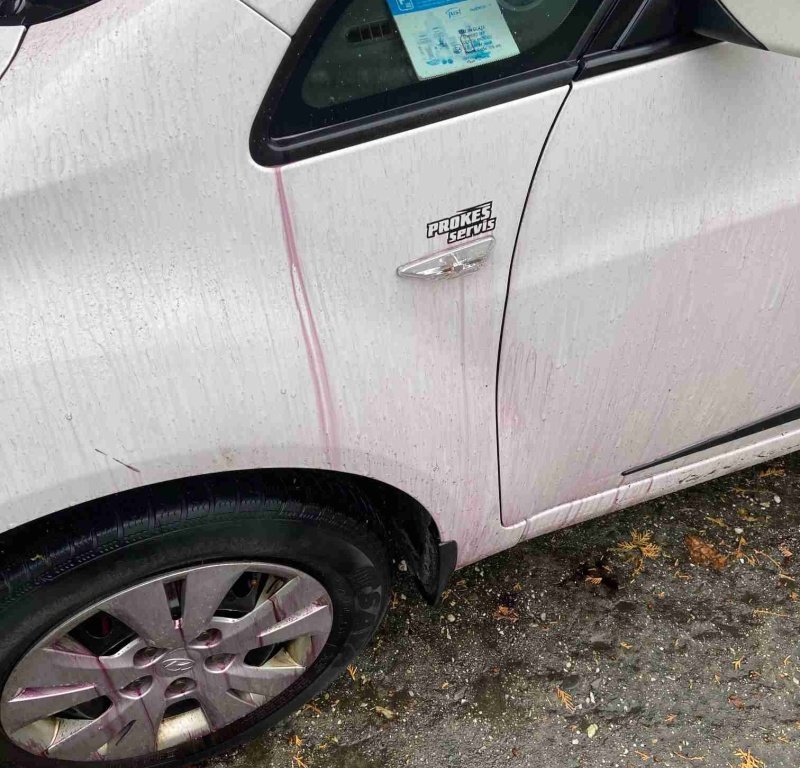

Využil jsem ještě posledního slušného počasí a aplikoval Korrosol.
Na červeném autě toho svinstva železného ještě moc nebylo a není to tak vidět i když fialová se už taky objevila (hlavně kola pěkně prokoukly)
No ale bílé to byl masakr.
Má najeto cca 95kkm, žena jezdí většinou příměstský provoz a velmi málo dálnice. Ve fabrice na železo jsem ho měl tak 10x max.
Takže nachytáno při normálním provozu. Parkuje pod střechou, normální mytí + leštění (pravidelně bo bílé auto).
Celkově se ten lak neskutečně spravil.

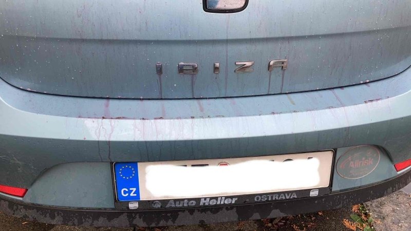

Zkusil jsem jenom trochu zadní dveře Seatu (14 let) co mají mladí na lítačku a je to asi všude stejné.
Takže za mě =D>

Pěkná práce, na bílé to je vidět fakt hodně.
Jenom dotaz, umyl jsi před tím auto alespoň wapkou? Zda se mi, že je dost špinavé. Já to beru wapkou a když to bylo jo hodně, tak jsem to vzal i normálně autošamponem, potom tohle a pak zase umýt pořádně.
