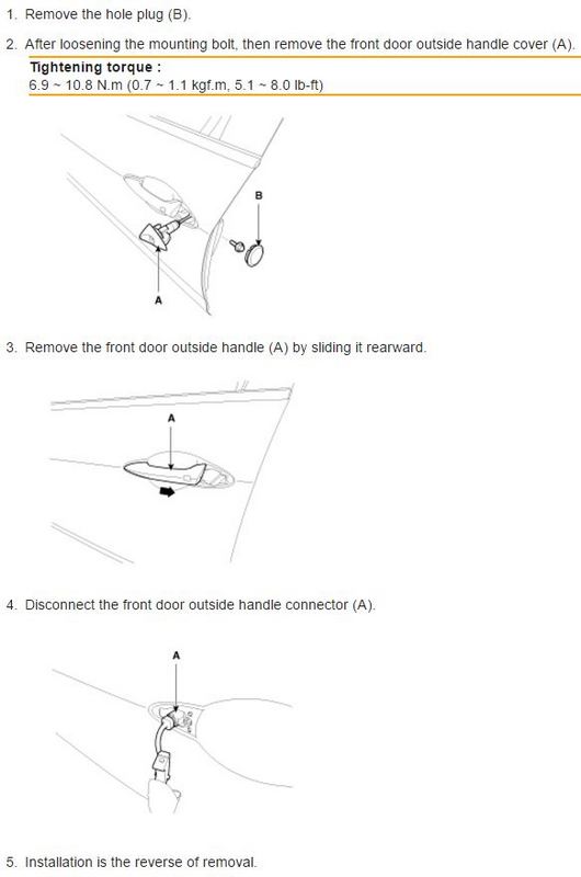

Zde je postup demontaze klik.
postup demontaz rukojet.JPG (34.33 KiB) Zobrazeno 1831 x

hmm, zdá se mi ta demontáž až nějak moc jednoduchá... Jinak myslím, že kliky by měly být totožné s těmi na autě, když v popisu uvádí "left key hole". Ty bezklíčové mají místo díry tlačítko.

Nevim, jak by ty chromove kliky vypadaly, protoze lista u okna je brouseny chrom a ne ten leskly.
