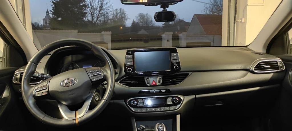

Tak tohle jsem nikdy u nikoho neviděl :D ono to nemělo ani 2DIN rámeček :shock: tak to už chápu, proč to bylo součástí celé palubky...ono to bylo totiž celé jiné takhle podle obrázku...

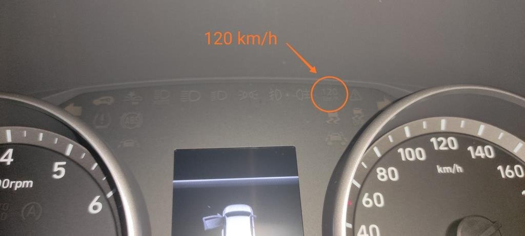

Dneska jsem náhodou narazil na jeden symbol na budících a vůbec netuším, k čemu tam je. Ani jsem nenašel žádné info v manuálu... Netušíte někdo, co by to mohlo být? :-k

Koncern mal moznost nastavit v zime limit upozornujuci na prekrocenie nastavenej rychlosti.
Tuto kontrolku riesia aj na landrover foru
Stringo
Příspěvky: 2646
Bydliště: Plzeňský kraj
Re: Stringův Fastback
Příspěvek od Stringo »
To jo, jenže na té ikoně je jasně vidět, že bude umět zobrazit jen a pouze rychlost 120 (nebo 20) není to taková ta multi ikona co zobrazuje všechny číslice a navíc u koncernu je programovatelná rychlost pro zobrazení uživatelem, tady ta volba v menu nikde není... :-k

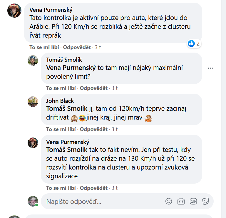

Před časem se na to někdo ptal v Hyundai i30 skupině na FB. Pár odpovědí tam bylo, ale nevím, nakolik relevantní jsou.

To mi přijde jako ujeté tvrzení :mrgreen: zkusím poslat dotaz na prodejce 8 :lol:

Stringo: Rád se dozvím něco nového. Mám ji taky. Překvapila, ale neřešil jsem, nikde k ní není žádný "čudlík".

Jednáš správně, jedině přes prodejce. Máme vůz ze stejného dne, i když každý jiného provedení a mně to nedělalo a ve vztahu k rychlosti mě to mě to neupozorňovalo ani v zimě ani v létě. Můj je teď v bazaru a kvůli koronaproblémům se ne a ne prodat.

Prekrocenie rychlosti nad 120 kmh pre krajiny stredneho vychodu. Nedostupne pre USA a Europu.
Tam je povinne mat tento indikator= svieti, ci blika a huci 5 sek
