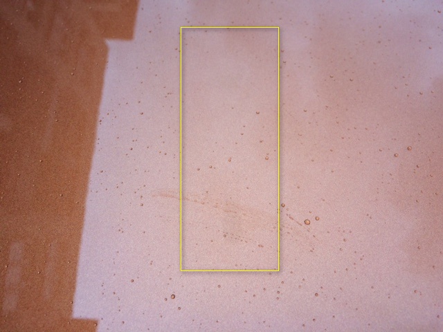

Tak mi to nedalo, jel jsem za profikama do Artworld a ikdyz se snazili, tak se to hovno prozralo uz hodne a slo to jen velmi malo, takze budu muset jezdit s flekem, holt za blbost se plati. Na te kapote je kolem 90-105mikronu laku, muzou brousit tak nejak na 70 a to hovno se prozralo do cca. 64.
Jedina moznost, je tu kapotu poskrabat a nechat to prestrikat na havarijko, ale na to kaslu.

Já bych to asi nechal být. Mimo tebe si toho nikdo nevšimne. A za pár roků to budeš mít osekaný kamínkama z dálnice.

Súhlasím s DoLuckem.Nastriekaš to a po čase budeš predávať auto.Príde chlapík ,premeria hrúbku laku a povie,že auto bolo striekané,to znamená búrané. #-o
