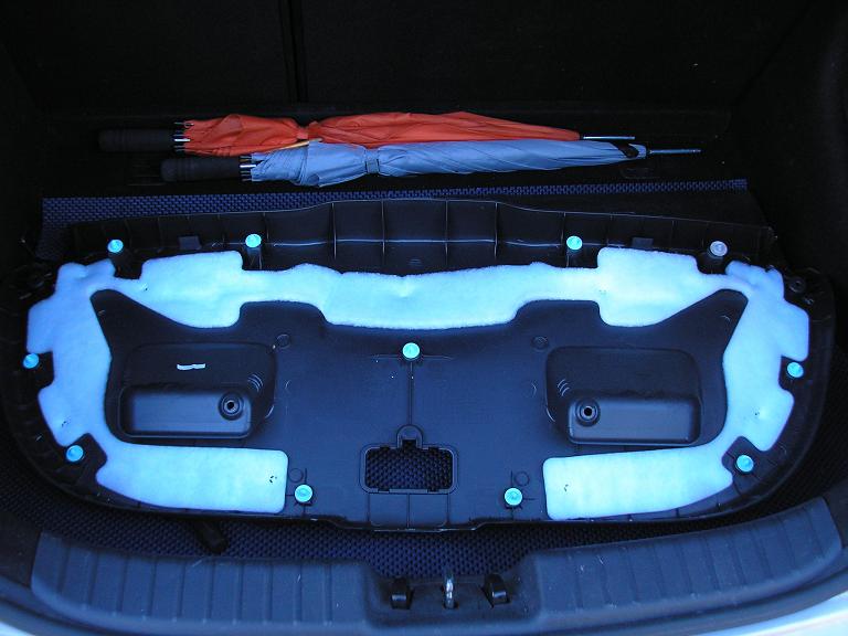

Prosby boli vypočuté.....

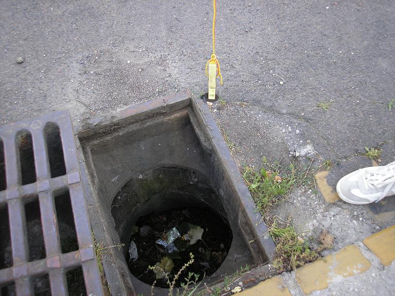

Sú tam štyri skrutky, odšoubuj, ale nie ako ja ,vedľa kanála.
Trvalo nám asi pol hodinu, kým sa ho podarilo nájsť magnetom
Keď sú dole skrutky, už len hrubá sila. Začal som pri zámku v strede a obehol okolo. Najhoršie išli dole posledné, tie, čo sú pri okne. Pokial nebudeš mať náhradné plastové čudlíky, nechytaj sa toho, sú to také isté ako vo dverách a hneď sa lámu. Chýba im trochu elasticity, správajú sa ako 100 ročný plast, z ktorého vyprchalo pojivo

Re: Vrzání palubovky, materiál interiéru
dipol100:
Treba vytiahnuť ten čudlík, na ktorom máš zavesené lanko. Najprv nešiel, potom som ho presvedčil zahnutými tenkými kliešťami, ktorým som ho podobral a "zapajsroval".
Podlož si pod klieštiky buď tenký plech , alebo handru, lebo si poškrabeš plast.
Potom sú tam ešte dve cvakýtka. Ja som ho nevyberal celý, lebo by som musel zbytočne dať dole aj stredný plast , čo som nepotreboval, lebo kábel som už mohol natiahnuť.
Snáď ti to pomôže.....
alarm:
Já tam naštěstí lanko nemám, u dlouhé i30cw je rolovací plato, tím to mám jednodušší. Dle tvých fotek to vypadá, že ty boční plasty se při vyndavání musí páčit spíš směrem ke sklu (směrem k druhému bočnímu plast), než směrem od 5.dvěří k sobě, alespoň se to z tvých fotek zdá, můžeš mi to potvrdit? Jinak moc a moc dík.
Tak, tak,ťahať smerom k protilahlému bočnému plastu.
Ale ak ho chceš dať dole úplne, asi treba dať dole aj ten stredný.....asi.. ale to neviem potvrdiť. Niečo ma ešte držalo, nemal som to dole uplne.
