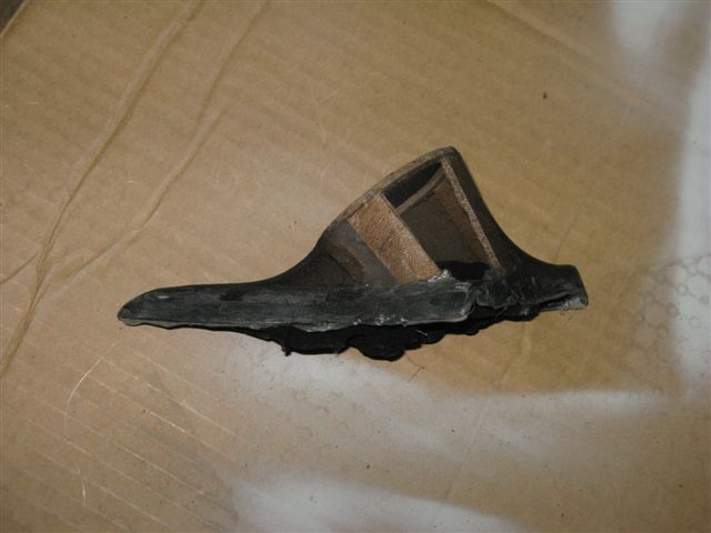

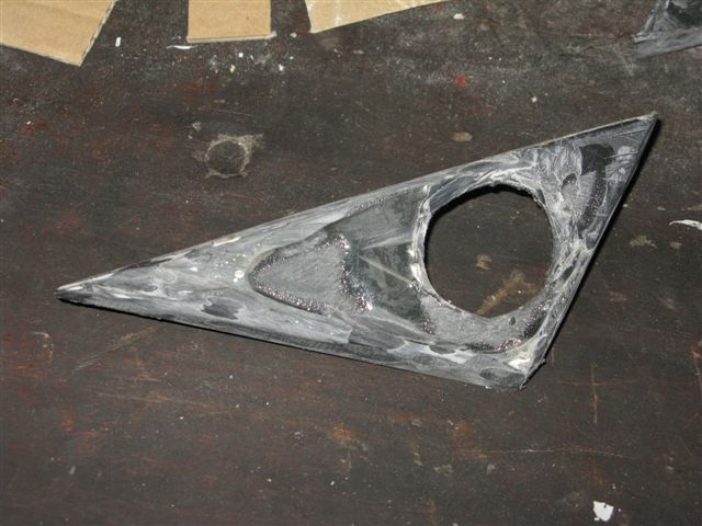

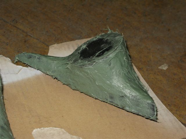

pak jsem si taky pohral s domkama na vysky.. Bohuzel se mi nekam podela fotografie jak jsou domecky vibrousene, takze to vlozim az casem... Nemel jsem nove kryty dapateru zrcatek,takze jsem musel pouzit ty, ktere jsem uz jednou predelaval na drzaky vysk.repra.. Proto jsou tak "ohlodane" protoze to neslo vubec rozdelat.. .
- orig krytka adapteru zrcatek...
- IMG_9898.JPG (55.51 KiB) Zobrazeno 2629 x
- tady uz cekaji domky potazene silonkou na naneseni pryskyrice..
- IMG_9926.JPG (36.96 KiB) Zobrazeno 2630 x
- po naneseni kitu se skelnymi vlakny..
- IMG_9951.JPG (43.4 KiB) Zobrazeno 2630 x

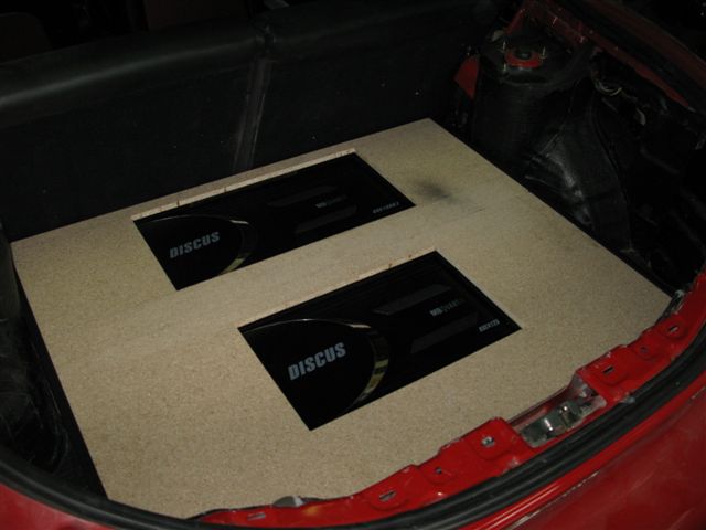

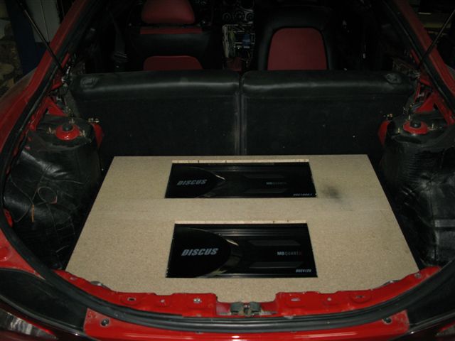

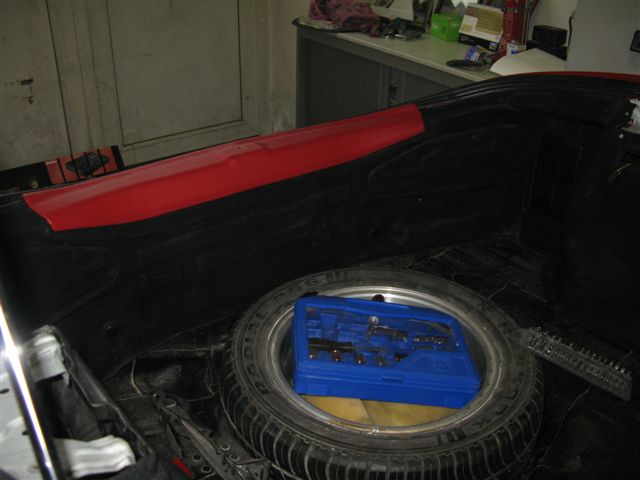

V nedeli jsem mohl zase pracovat na aute, takze tady jsou fotografie..
Na chvilku se stavil i yurii a hned se pustil do prace.
Takze diky za pomoc

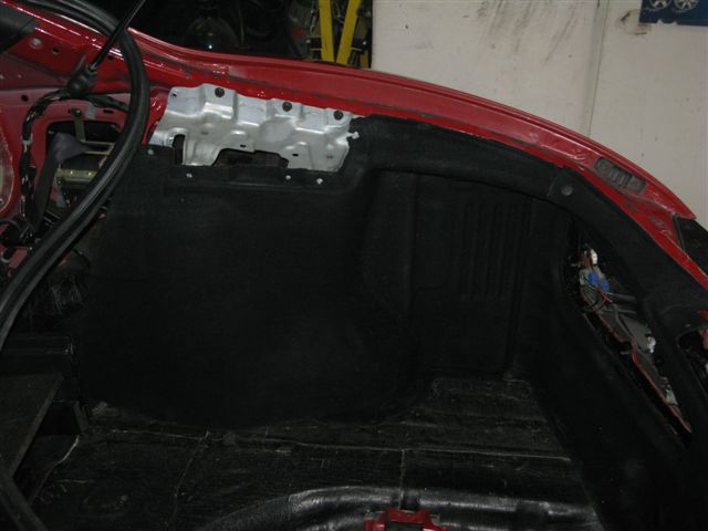

- orig. calouneni
- IMG_3978.JPG (38.95 KiB) Zobrazeno 2550 x
- kufr s orig.calouneni + nove ocalouneny plast...
- IMG_3986.JPG (40.86 KiB) Zobrazeno 2550 x

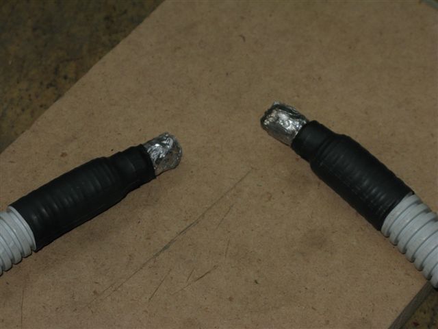

a jedeme dal

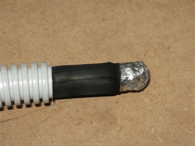

tady nasledovalo pripraveni kabelu napajeni.. Kazdy kabel byl delan stejnym zposobem.. tzn pocinovat a pote pomoci smrstovaci buzirky izolovat aby se nic netrepilo.. U 50qmm kabelu byl navic pouzit husi krk jako ochrana, ktery byl ke kabelu pripevnen take smrstovaci buzirkou..
- 50qmm napajeci kabel - pocinovany vc smrstovaci buzirky...
- IMG_4015.JPG (43.13 KiB) Zobrazeno 2534 x
- takhle dopadli vsechny kabely.. 50qmm
- IMG_4017.JPG (37.56 KiB) Zobrazeno 2535 x

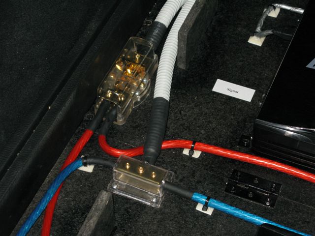

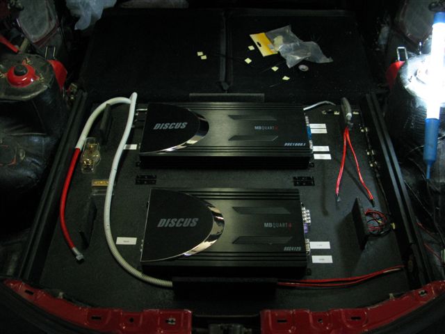

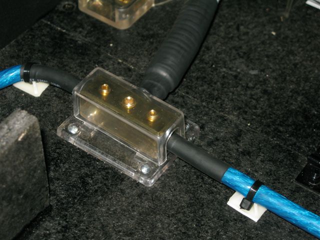

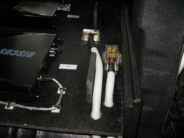

Kdyz byli vsechny napajeci kabely pripravene, tak nasledovalo pripojeni ..
- napajeci kabely vedouci do rozvodnych bloku...
- IMG_4029.JPG (52.26 KiB) Zobrazeno 2528 x
- rozvodne bloky - plus a minus kabel ( plus kabel je jisten pomoci dvou pojistek )
- IMG_4056.JPG (57.61 KiB) Zobrazeno 2528 x
- rozvodny blok - minus kabel ( 50 qmm - 2x25qmm )
- IMG_4046.JPG (61.81 KiB) Zobrazeno 2683 x

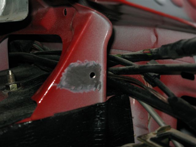

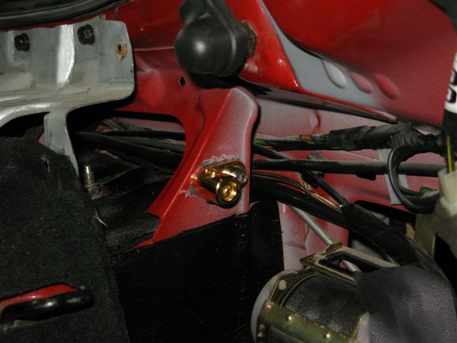

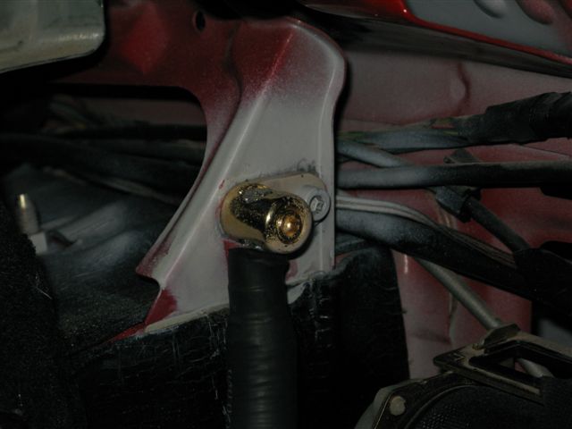

Pote potreboval jeste ukostrit minus kabel..takze nasledovalo ocisteni plechu na kov, vyvrtani otvoru pro srou a vytvoreni zavitu pro sroub.. Pak uz jen stacilo pomoci kostriciho ocka pripoji minus kabel, prisroubovat k plechu a pak osetrit proti korozi...
- ocisteny plech a vyvrtanou dirou a zavitem...
- IMG_4009.JPG (39.84 KiB) Zobrazeno 2518 x
- kostrici ocko..
- IMG_4010.JPG (48.8 KiB) Zobrazeno 2520 x
- pripojeny kabel.. pristi vikend pridam dalsi vrstvu barvy jako ochranu pred korozi..
- IMG_4025.JPG (36.98 KiB) Zobrazeno 2523 x

Re: Tak si pomalu upravuju hundaje :) (part 2)
a nakonec nechavas na tych bokoch origo calunenie? ziadny laminat?a posledna co tam budes mat za baterku?
aktuálne: Alfička 166 2,4 JTD
moja ex: Adelka X-3 1,3 62kW
kabelu tam bude mnohem vic.. tohle je jen napajeni..
Jinak je to tak ze jsem od baterie tahal plus 50qmm kabel.. Ten jsem pote napojil do rozvodneho bloku, ktery zmeni prurez na 25 qmm. Minus kabel je dlouhy pouze metr a je tam napojeny na ten plech jak je na fotce.. Potom je pomoci rozvodneho bloku rozveden na 2 x 25qmm... Ale uz mi dosli ty podlozky pomoci kterych jsem to tam prichytaval, takze ten plus kabel 25qmm jeste je takovy neupraveny.. Ale hned pristi vikend to napravim
Zatim necham orig calouneni, aby to zatim alespon nejak vypadalo..
az bude vic casu, tak to dodelam presne podle mojich predstav..
