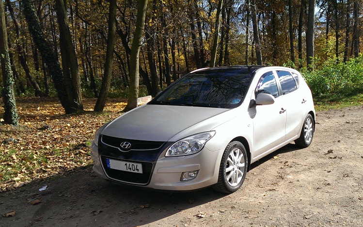

je to ve svy podstate tak, jen bych ty trafa nikam nevrtal, v i30 je mista dost, kam se daji bezpecne umistit, aby tam drzely...co se tyce krytek, nechtel jsem vrtat do puvodnich a koupil jsem si jiny, pro pripad, ze by xenony sly nekdy pryc (napr. pri prodeji) a do tech jsem udelal diru tak tak, aby tam kabely prosly, k tem dostanes tesneni, takze zadna dira videt nebude...
jinak co se krytek ostrikovaci tyce, koupil jsem ty, co se mi nejvic libily a pritom se k i30 krasne hodi - jsou z Fabie I RS a pasuji naprosto spickove
- IMAG0758a.jpg (67.21 KiB) Zobrazeno 2604 x

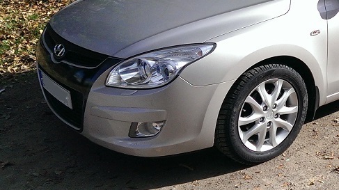

Diky za pochvalu krytek, vybiral jsem je dlouho a snad uspesne, predevsim jsou levny, tusim cca 80 korun kus a kupoval jsem je primo v autorizaku, kde byly levnejsi nez na netu. A priznam barvu, i mi je ve Skodovce montovali, pac ja bych to taky mohl zvrtat
Moc fotek v notasu nemam, tak jeste jednu zepredu.
Tento tyden je to 3 roky, co mam v i30 xenony, celkove 6 let 2007-2010 Elantra, 2011-2014 i30, rok mezi tim jsem jezdil se zarovkama a bal jsem se tam xenony dat kvuli autorizaku, dodnes nevim proc. Vzdy inteligentne serizeno, vzdy bez problikavani od protijedoucich, protoze tomu jsem venoval dost casu a pouzil pratele, aby proti me jezdily na ruznych silnicich. Jak jsem psal, zarovky v i30 byly peklo, casto vam odchazeji, spatne to sviti, vybojky jsem vymenil ted na podzim, protoze uz to mely za sebou, koupil za 4 stovky jiny a je pokoj.
- IMAG0757.jpg (226.56 KiB) Zobrazeno 2589 x
