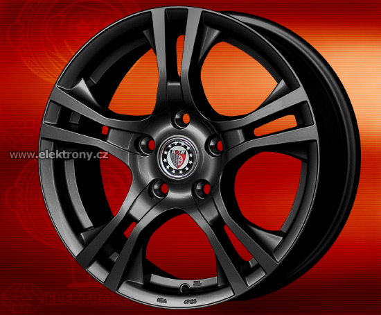

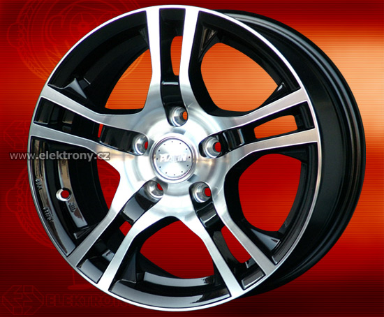

Tak to mas naprostou pravdu. Vyplati se druhe kola. Jen jak x-bat pise, tento rok to zkusim a uvidim (a nasetrim :wink: ). Jinak origo kola se mi libi, takze rozhodnuti co budu nakonec kupovat:
jestli zimni
nebo letni
necham na pristi rok.
