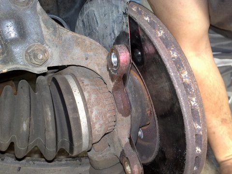

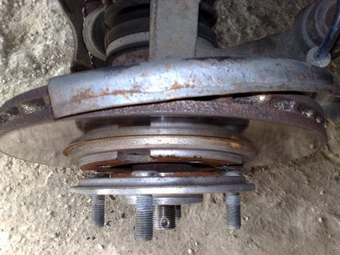

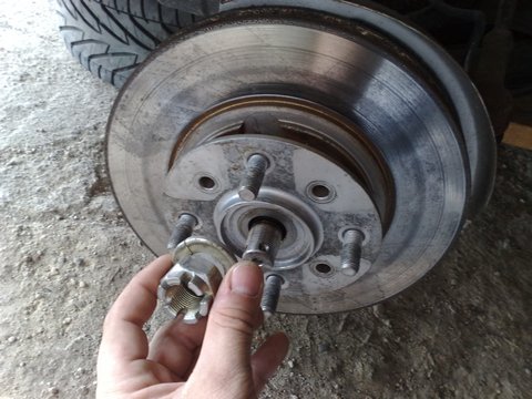

Hyuman píše:Zdrávím,teď jsem tady 2 dny,ale udělám to asi tak,že vyndám ty 1cm podložky a do těch děr co jsou určené k přišroubování do nábojenich nechám udělat závit.Šrouby dám ze zadu a podložky přišroubuju k náboji tak aby nepřesahovali podložku.Závit bude přilepenej lepidlem na šrouby a pro jistotu ještě vemu malej majzlík a naseknu roh šroubu ať je větší jistota,že se ten závit neprotočí.Docela se bojím do těch ALU vybrušovat drážky,nikdy nevím co se stane,ale díky za všechny rady moc jste mi všichni pomohli!Jinak pro Davepic tady je ta fotka dosedací plochy.
nějak jsem nepochopil, o jaké podložce mluvíš a jestli mluvíš o předku nebo o zadku. Pro upřesnění, to co je vyfocené na předku není žádná podložka dodělávaná někde samodomo, to je origo náboj, přímo náboj, který je zalisovaný v ložisku :!: . K tomuto náboji je pak čtyřmi průchozými šrouby (ty, co ti tam zavazí) přišroubován brzdový kotouč, zevnitř má matice. Origo náboj má pak štefty co trčí ven na přišroubování kola.
Jsou dvě cesty jak problém vyřešit :
- bud necháš originální stav náboje a uchycení kotouče tak jak je a zasáhneš do kola - tedy vyfrézovat drážky
- nebo zachováš disk, ale o to náročnější bude cesta pohrát si s dosedací plochou náboje - jediná cesta je jít na to přes podložku v různých variantách, např. 10mm tlustou, která by měla v sobě např. závitové otvory, do kterých bys našrouboval šrouby držící kotouč do této podložky přes otvory ve stávajícím náboji tak, aby konce šroubů nepřesahovaly tuto vloženou podložku a odpadly by ti tak stávající matice zevnitř kotouče a dále by podložka musela mít otvory pro štefty na uchycení kola, ale štefty bys stejně asi musel nahradit delšími, kde by podložka byla pevně součástí držící i po sundání kola,
nebo podložka, kterou jsem popsal v některém příspěvku výše, tedy s vnitřním zahloubením pro hlavy šroubů od kotouče a drželo by ji až utažené kolo k delším štefům od náboje skrz podložku - opět by ses asi nevyhnul demontáži stávajícího náboje a výměně origo šteftů za delší.
Osobně bych ty kola hodil někomu na frézu a ať do toho udělá místo.
Zapomeň na to, že vyhodíš stávající šrouby co drží kotouč na náboji a do otvorů po těchto šroubech v náboji uděláš závity. Na to dosedací ploxha náboje nemá dostatečnou tlouštku a nemuselo by to kotouč udržet.

Diky za fotku ..tak to taky čumim že tam není žadne vybrání nic...ted tě asi čeka velke rozhodnutí co s tim, ale možna jak psal DEDe jestli to třeba i nevratit no pak ztratíš i zaruku po zasahu do těch kol...nezavidim ti tuhle situaci mě stačilo když jsem daval ty svoje koliska a nesedelo to na předku a musel jsem trochu pilovat viděl jsem to jako velke problem a byl jsem uplně bezradny co s tim myslel jsem že to už nepujde ale pak jak se do toho pustíš tak pohoda tak přeju at ti to dopadne dobře

Tak jsem se do toho dneska pustil a nejedná se doopravdy o žádný podložky jak jsem se původně domníval je to fakt origo náboj zalisovanej v ložisku jak psal mirpie.Tak s mým vercajkem jsem ho ani nesundal než uvolnil šrouby co drží kotouč a středovou matku.Nevyhnu se asi zásahu přímo do těch kol i když o tom moje drahá polovička nechce ani slyšet,ale doopravdy to bude asi nejjednodužší způsob jak ty kolesa přidělat.Kola vrátit nechci a i kdybych chtěl tak už mi je nevezmou,protože už na nich byly gumy,tak že smám smůlu!

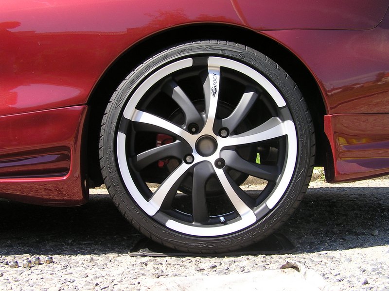

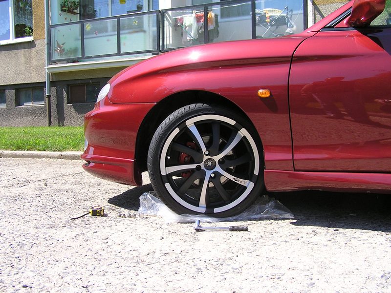

Díky,ještě mě to bude stát docela dost nervů a rozhodování,ale snad to bude dobrý.Udělal jsem si aspoň radost a kolečka nasadil aspoň na dva šrouby,ať vidím jak to bude asi vypadat a pořídil jsem si pár foteček.Tady jsou,ty kola za ty nervy stojí !

Ač na můj vkus jsou ty kola přehnaná, tak na coupe vypadají hezky. Udělej ty podložky a máš po problému. Myslím že podložky15mm budou stačit a cena za 2 ks nebude víc jak 800.

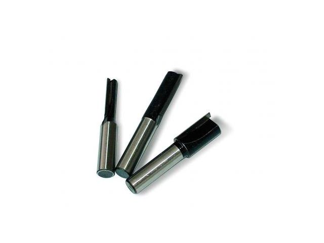

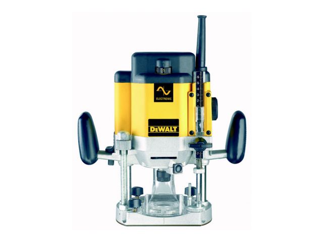

Pokud jsi trochu manu.zručný-tak poho.Já mám strojní prumku a v ručním frézování(do ruč.vrtačky réza) v tom není problém.Obkreslíš si šablonu podle náboje nebo starých kol.Narýsuješ na new kola a frézuješ.Alu je měké není to železo a jde to dobře.Předvrtáš si otvory s danou hloubkou(vrták tak 5mm) a pak frézuješ.Práce tak na hodku.Bud dát frézu do vrtačky nebo si pujčit v pučovně ruční frézu.

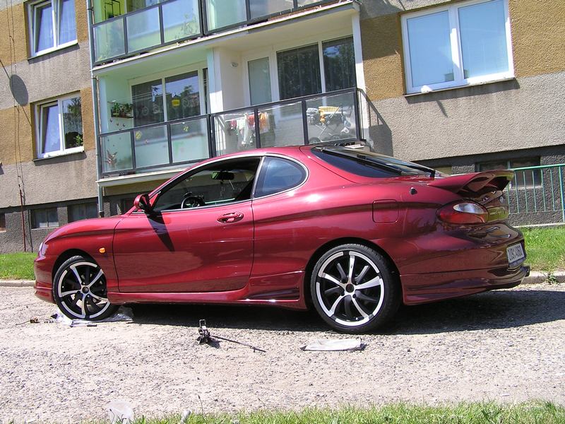

shotik
Příspěvky: 1002
Registrován: 24 čer 2006, 13:42
Bydliště: Praha 9 Kbely
Re: ALU kola na moje Coupé
Příspěvek od shotik »
na ty prvni fotce to vypada ze to bude pekne drit vo lemy vzadu
