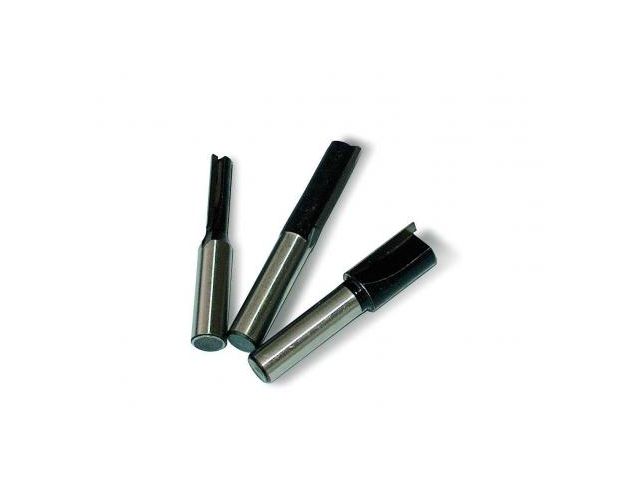

Pokud jsi trochu manu.zručný-tak poho.Já mám strojní prumku a v ručním frézování(do ruč.vrtačky réza) v tom není problém.Obkreslíš si šablonu podle náboje nebo starých kol.Narýsuješ na new kola a frézuješ.Alu je měké není to železo a jde to dobře.Předvrtáš si otvory s danou hloubkou(vrták tak 5mm) a pak frézuješ.Práce tak na hodku.Bud dát frézu do vrtačky nebo si pujčit v pučovně ruční frézu.
