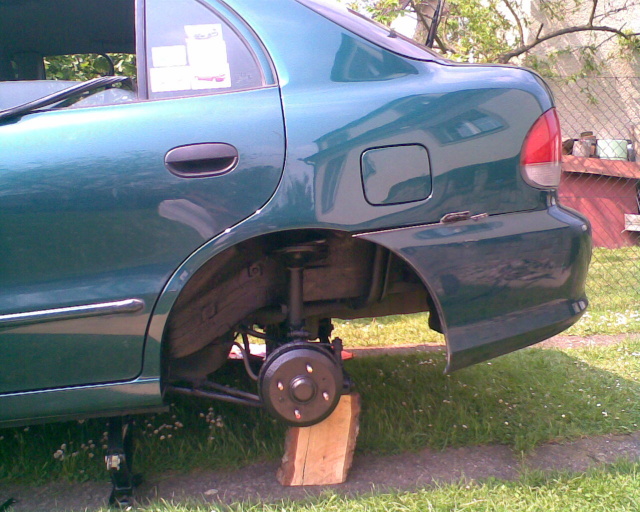

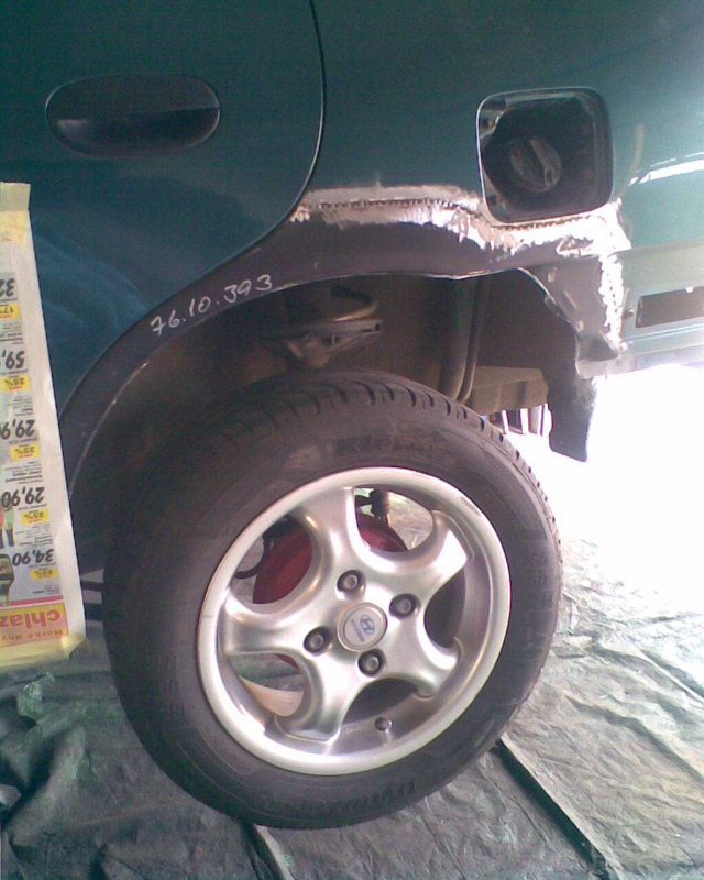

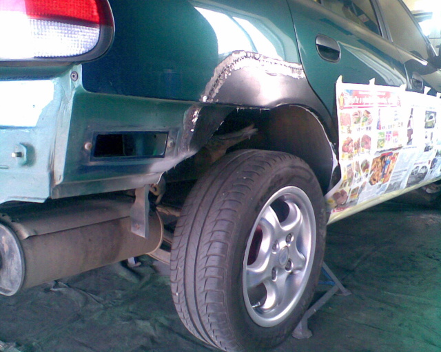

jirko, pekna prace. na kolik te to vyslo?
koukam ze vsici verite hujerovi, dobre, mejte me za blbce kterej si zadal naky zaflikovani a ted se rozciluje. zadny zaflikovani jsem nechtel. az se to stane vam tak potom nebrecte ze se vas nikdo nezastane.
hlavne me udivuje ze nikoho nezarazi ty fotky podbehu a plechu zevnitr, o kterejch tady hujer tvrdi ze jsou schnily na sracku. vzdyt to neni pravda, krucinal....
odpovim hujerovi ze slusnosti:
1. navrhl jsi mi cenu - jiste 46.000. podivej se na ty fotky jak to tam vypada - to mi opravdu chces tvrdit ze bys rezal CELOU ctvrtku auta? co fotky, klidne to sundame a podivame se na to znova, zevnitr jak ty rikas odkud to hnije. ne zadny ja ti to probrousim flexou abys to tam videl.
2. odmitl jsem opravu za 46.000 korun. nemel jsem zadne poneti o tom ze je to takhle totalne schnile jak ty rikas. presvedcil jsem se na vlastni oci pac se mi to zdalo byt divne a chtel jsem videt jak se teda veci maji abych vymyslel co s tim - poridil z toho alespon foto mobilem, aby bylo jasne co a jak. nerikej mi ze to nejde resit vyvarenim. nevim jak to z tech fotek vypada ale mimo okraje lemu ani stopa po rzi. ja jsem ty konce chtel orezat, dat novy plech a nastrikat to.
3. ani souhlasil jsem s tim ze se tam bude privarovat cast plechu. co jinyho bys tam chtel privarovat? koberec?
4. s cenou jsem byl spoojeny v moment predani. vypadalo to dobre. bohuzel ted uz ne, kdyz to je opet vykvetle UPLNE stejne. po PUL roce to muzu delat znovu. s cenou ted nejsem jiz spokojeny. navic cena nebyla limitujici z me strany, nechtel jsem do toho davat 46.000 plus prace a lakovani (v prosinci) ale pouze do cca 20.000 kc. kdybych to mel schnily tak jak rikas tak bych bud auto hodil ze skaly davno a nebo to do toho vrazil. ROZHODNE NEJSEM SETRILEK ZA KTERYHO ME MATE. CELOU DOBU MUZETE NA KLUBU VIDET ZE DAVAS VSE NEJ KVALITU. pneu jedny z nejlepsich, benzin V-Power a olej Castrol Magnatec, dily original a nebo velmi kvalitni nahrady. Opet nedava smysl abych chtel setrit na tech blatnicich. Ale dam cenu ADEKVATNI. BYHC CHTEL Z VAS kdo se ho zastavate, kolik byste za tu opravu dali vy? dal by snad nekdo 46.000? podivejte co bylo zrezle. neadekvani oprava menit cele ctvrtky auta.
5. za to ze jste barvu trefili jsem ti PODEKOVAL IHNED po predani a byl jsem spokojeny. ano, ale to neni bohuzel vsechna prace.
6. zaprvy jsem tam sahal a ty plechy jsou zezadu vymazany. vystrikat dutiny jsi rikal => ano. ale podivej se opet na fotky. kde je rez? pomohlo by to? ne
7. nabizel jsi nekdy jinou variantu? je to vyhodne pro oba. ty (vy) mas (mate) nezdaneny prijem, ja to mam o to levnejsi. zarizoval jsi mi to ty jako ze jsem myslel dobry znamy (skoro bych rekl kamarad) tak jsem se o pripadne problemy s tim NEBAL. chyba lavky.

pepane to je dobre, takhle jsem si predstavoal ze se na to bude reagovat a ne ze to bude o placani se do ramenou. jinak k tvemu dotazu: chtel jsem a nakonec jsem byl i v Praze. je to proste 100km tam a 100 km zpatky na to abych tam postaval. ale jak uz jsem psal - hujer byl nemocnej a nebyl tam, napsal ji jen sms ze nemuze. nebylo mi jeste uplne nejlip kdyz mi tu auto predaval proto asi takovy fofr na jidlo a hura domu. byl unaveny. respektoval jsem tehda jeste to ze hujerovi se dovolat a nebo ho chytit v praze je nekdy tezky. mam na to smulu. ale jak rikam jediny co jsem posral ja byla ta 100 % duvera. dneska bych chtel videt auto obrouseny a vyvareny. a pak teprve natirat, kitovat, strikat.pepan píše:nestraně---: blacku,byl se podívat na auto během oprav?, asi to máš trochu z ruky ale tak čí tak já když auto dávám do servisu a je to známej aspon 2x se tam jedu podívat jak to probíha a oprašujem to co sme si řekli co se má na autě dělat...
jeste k jirkovi - uvidis co ti to vydrzi. ja myslim ze hodne. ta prace se mi libi - napis cenu. sel bych do toho. takhle jsem si to taky predstavoval, skoda jen ze CB jsou tak daleko.
precejen to auto je naprosto bez potizi a mimo zadni napravnice (vymena) a zadnich lemu - bez rzi. nemam duvod ho prodavat ani ted potom co jsem vyhodil dost penez do kanalu za nic.
