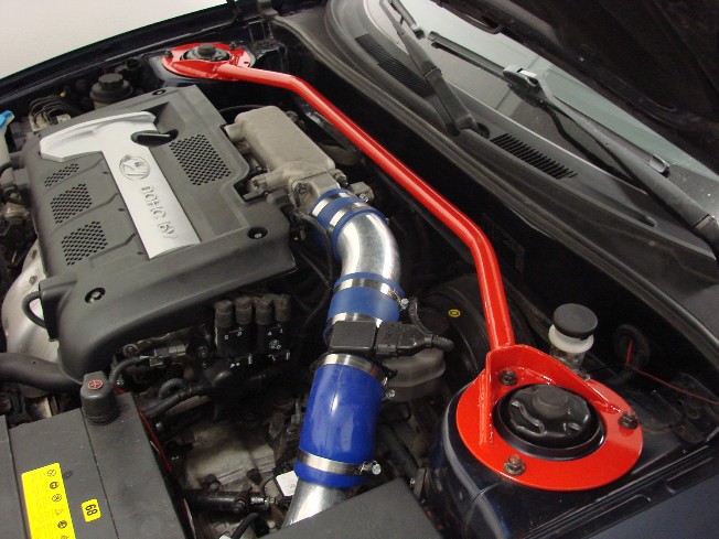

Rozpera COUPE II. gen
Re: Rozpera COUPE II. gen
[quote="tommy_coupe"]To Viki: Pěkná práce, vypadá to moc dobře... víš už kolik to tak ve výsledku bude asi vážit?[/quote]
Jak to svarim tak to zvazim. Ale nejde mi o vahu. Dulezita je tuhost. A pokud je v aute navic 4kila tak je mi to fuk. Stejne netankuju doplna takze sem vzdy lehci.

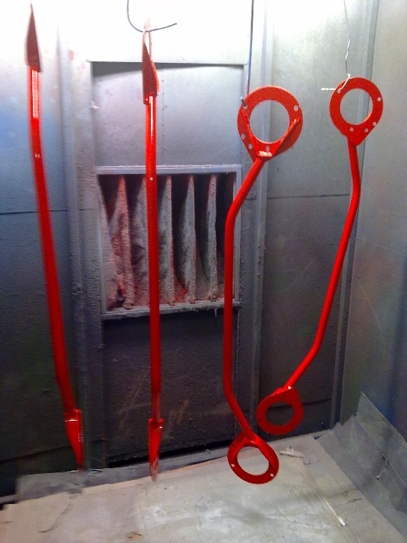

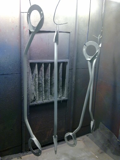

Tak je svařeno. Jdu lakovat základní barvu a pak dám na všechny tu červenou.
OK??????? Nebo chce někdo bez vrchní barvy a lakne si to sam?

Je nalakováno 1 vrstva základní 2 vrstvy vrchní
Doufám že se na mě kluci z Maranella nebudou zlobit že sem na naše rozpěry použil červenou Ferrari barvu

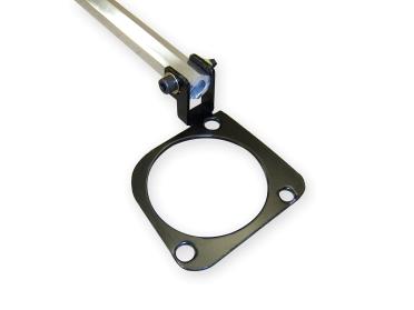

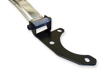

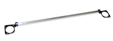

Na performancecoupe je rozpěra
za 1820kč
za 1820kč
ta z odkazu je ale tak na jednu ostřejší zatáčku a pak výměna ne? Ten spoj a ten tenoučkej plech tam.....hrozný. Ta tvoje je ok.
Máš recht já kámo.
Ale za ty prach jsem já vyrobyl funkční rozpěru. A né z plíšků a šroubů
Presne tak .... je to tenkej plech a stoubovany spoj ......

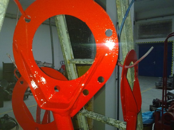

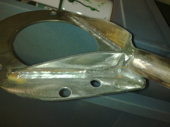

Dnes proběhla závěrečná povrchová úprava.
Dal sem na rozpěry ješte dvě vrstvy bezbarvého Epox laku aby se to lesklo. viz. foto
Už to nechám zaschnout a vytvrdnout a ve čtvrtek to dám do Cupéčka

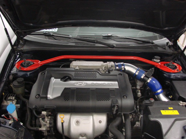

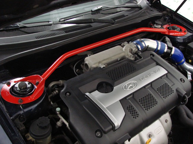

Hotovo
No není to krásné
Tohle je Viki Tuning
No není to krásné
