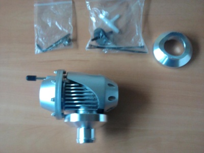

Taak otloukánkovo deníček má další aktualitu :) Včera sem ho pěkně umyl a máme za sebou premiérovejch 177777,7 km. Jinak sem se včera byl projet na Točné a trošku připálil brzdy, naštěstí sem si toho všimnul včas a zase je uchladil, na Modráka to fakt bude chtít jiný než seriový brzdy :(
Mam namontovanej HKS SQV, neštelovací a oproti starýmu píská jak zabodnutá sviňa
ten starej musim kuchnout a mrknout se co s ním aby zase zpíval jak předtím.
