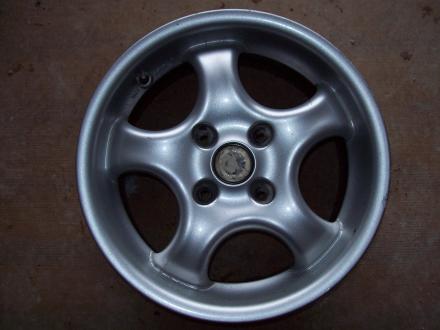

a co poviete na rafik 7,5 J pri 195/50 r15? ide mi hlavne o tu sirku rafiku bo vsade tu riesite maximalne 7J. Viem ze to neni moc rozdiel ale predsa, v piatok by som to mal ist kupovat tak chcem istotu ze ich nakoniec aj pouzijem [-o< dik

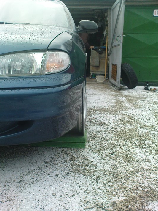

Hmm ťažko povedať nasaď to a uvidiš ale v predu to bude asi dosť natesno, určite by pomohol aj menši profil teda 195/45 :wink:
pre predstavu moje 6x15" et46(teda rovanke ako maju plechy) a takto vyzeraju na aute bez gumy vpredu, vzadu je to a niečo hlbšie takže tam by sa 7,5" mohli zmestiť ak by si sklepal vnutornu časť lemu :wink:
A mohol by si dať foto tych alu, ma zaujima čo su zač lebo širka 7,5" pri 15" je dosť neobvykla(ešte som asi ani nevidel) viem že je par značiek čo robia 8x15"-to by so strašne chcel aj keď by to chcelo upravy blatnikov :lol:

Asi to bude treba ozaj len vyskusat, no som chcel mat istotu ze nemusim kupovat dialnicnu a rezat dokopy 400km za niecim co mozno ani nebude pasovat.. na tom inzerate je len jedna fotka s ktorej moc neuvidis ale posud sam, pacit by sa mi na :hyu: pacili urcite :twisted:

7,5J budú sedieť, všetko záleží od pneu. ale myslim si že na 95% pri 2 ludoch nalozenych vzadu ti budu suchat o lemy!!! Urcite pri 195/50.
A 7,5J sirka mi pride extrem na capy a loziska. Kks neviem si predstavit namahanie. #-o
