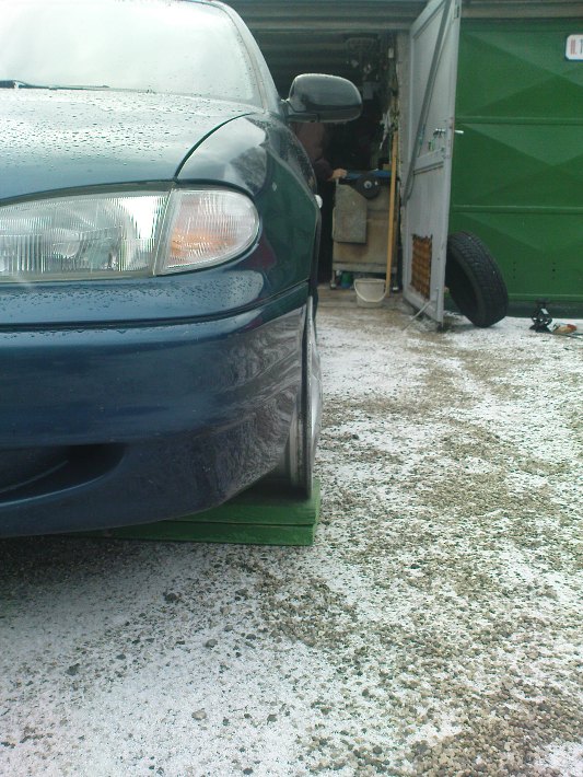

pre predstavu moje 6x15" et46(teda rovanke ako maju plechy) a takto vyzeraju na aute bez gumy vpredu, vzadu je to a niečo hlbšie takže tam by sa 7,5" mohli zmestiť ak by si sklepal vnutornu časť lemu :wink:
