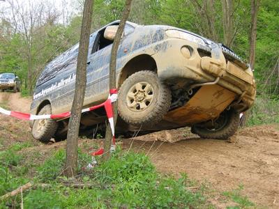

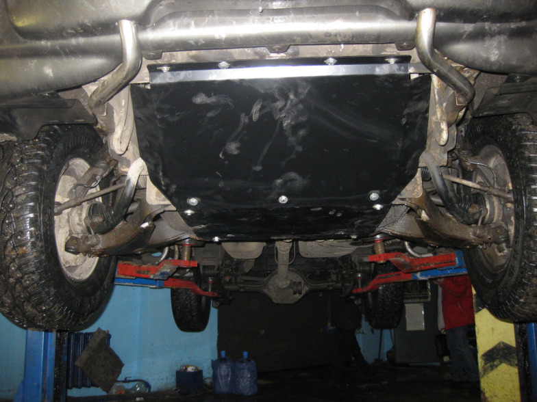

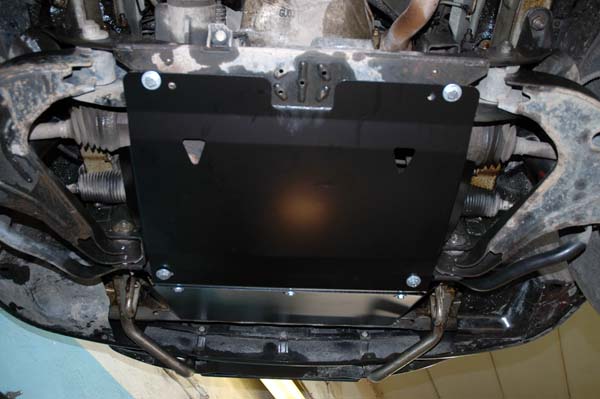

dík zy info, to tvoje řešení rezervy mě zajímá, jestli to není tajemství, tahle "ruská" verze je klasicky offroudovská, ale to mi jaksi k tomuhle autu moc nejde :( to turbo je jenom takovej nápad. Nechci zvedat do nebe, ale trošku větší kola tam prostě musí, to je povinnost....... Oplechování spodku mě čeká, nejsou někde ke stažení výkresy? Mám trochu strach o tu složitou techniku ovládání přídavky, jsem zvyklej na malou řadičku, tohle je samej drát a nerad bych to někde urval.

To cibo: tak odpoj stabilizatory a pozri nosniky,ci ich nemas chytene....

PS nejake zakrytia...
no nic moc....
no nic moc....

Podvozek je úplně bez koroze, stabíky jdou ven, tedy aspoň zadní, ale i tak se to vlní, postav jedno zadní kolo třeba na vysokej obrubník a když otvíráš zadní dveře, tak to na zámku prostě drhne...tedy aspoň mně :(
