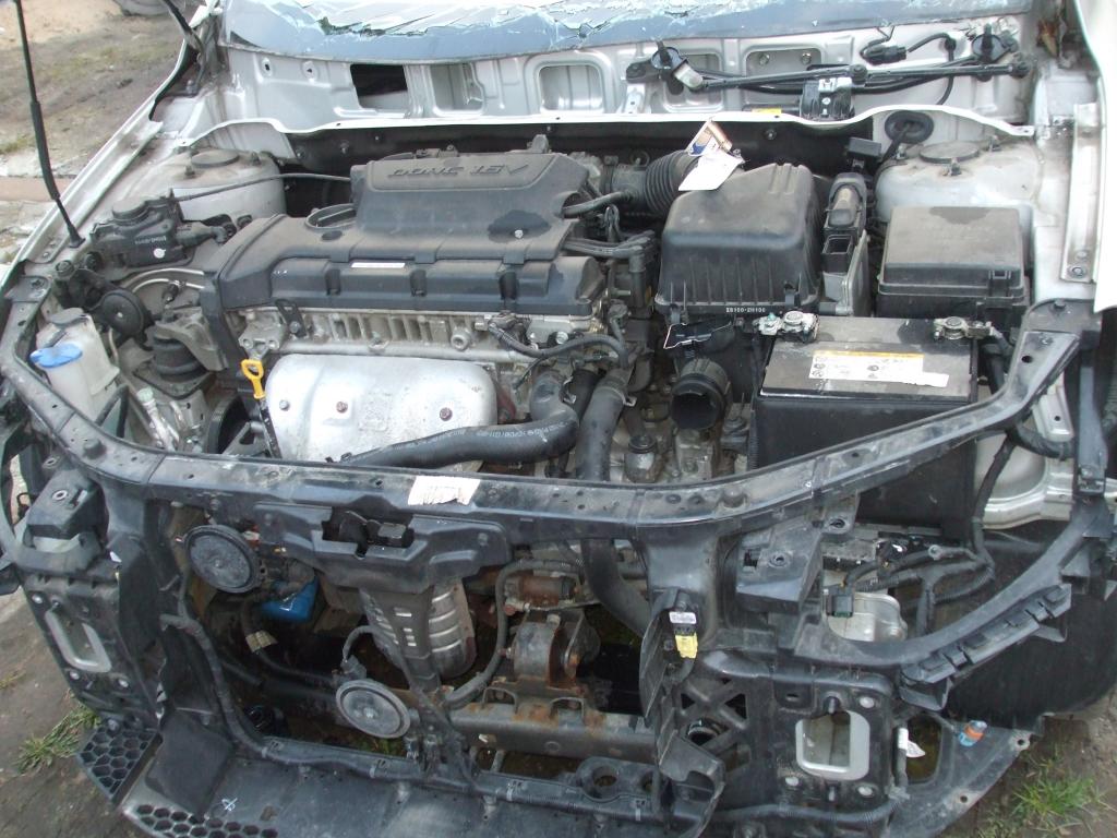

Otazkou je, co se v tom sloupku vysype. Nekde tady na foru je foto navod, jak vymenit ten problematicky dil (slunicko tomu rikaji). Sice to vypada, jako rozlozit a slozit orloj, ale da se provest oprava i bez vymeny celeho sloupku. Takze mozna casem nekdo bude delat i opravy tohoto druhu. Ale nevim, jestli je to slunicko jedinym problemem ve sloupku.

karel, severtom: ja mel vadu na rizeni uz od koupe auta, jezdit s tim slo uplne normalne, jen kocici hlavy (myslim ty zulovy, ne original kremencovy) to dokazaly vyprovokovat, tak jsem vydrzel rok a pak se to vymenilo. U Ceeda byl problem taky, bez problemu odstraneno.
Uz se daji sehnat prakticky vsechny jednotlive pouzite komponenty na jakoukoliv i30, nejsnadneji asi na 1.6 CRDi, ale na me tam ceka taky
- 2813342822.jpg (126.71 KiB) Zobrazeno 7862 x
Re: Pozor na i30, klepání v řízení
Takova automobilova jatka. Nezustanou ani kopyta.
A jeste dotaz. Kdyz uvazim prodej ctyrletehe 1.4 za nejakych 150 tisic. Nevyjde lip ji rozporodat na dily? Zajemci by se asi nasli.
